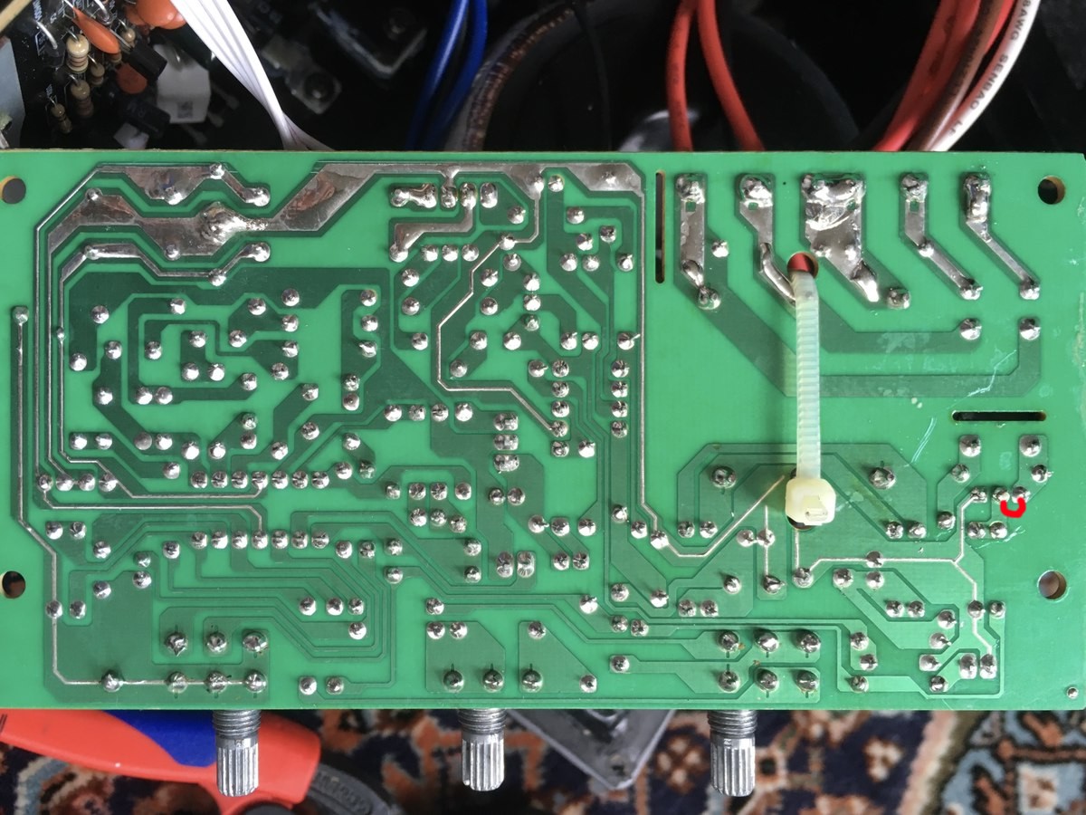

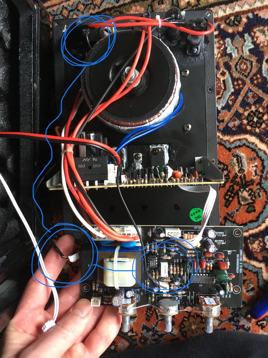

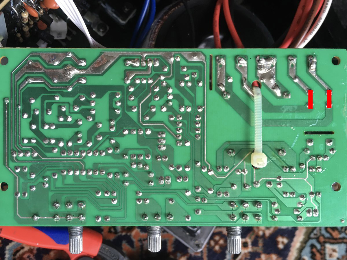

mein Subwoofer schaltet für mich zu schnell (nach wenigen Sekunden ohne
ausreichend starkes Audiosignal) auf Standby, weshalb ich dieses gerne
überbrücken möchte. Weiß jemand, wie das geht? Anbei Bilder der
Platinen. Das blau Markierte scheint mir von den CinchSteckern zu sein.
Besten Dank in jedem Fall!

Hallo
Löte das Relais aus, überbrücke die von mit rot eingezeichneten
anschlüsse.
Der Subwoofer kann nun kein Standby mehr, er ist "imemr an".
Um ihn auszuschalten benötigst Du nun den Netzschalter an der Rückseite
oder Du schließt ihn an eine schaltbare steckdosenleiste an.

OP #6200690
Stromverbrauch ist kein Problem. Ich mache ihn ohnehin nach dem
Musikhören oder Film schauen wieder aus. Eine Steckerleiste mit Schalter
reicht also.
Rückgängig machen muss ich es demnach auch nicht können.
Ist damit die Lösung von heinz das Einfachste, also ein dünnes Kabel an
die beiden Kontakte löten?
Vielen Dank an alle!
