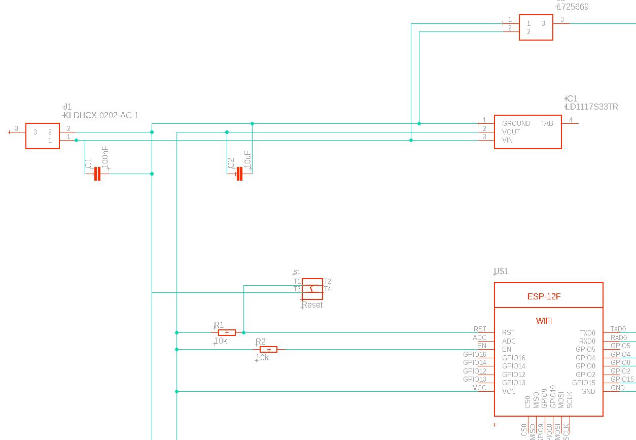

Moin,
ich bin gerade dabei ein Projekt mit einem ESP8266-12F zu planen.
Den Reset Pin habe ich mit einem 10k Pullup Widerstand auf HIGH gezogen.
Parallel zum Reset Pin habe ich einen Taster der bei Knopfdruck die
Verbindung zur Ground schließt und damit einen Reset auslöst.
Nun zu meiner Frage:
Ich möchte das der Reset auch über den GPIO16 möglich ist, um den ESP
aus dem Deep Sleep wieder "aufzuwecken".
Also muss bei Ansteuerung GPIO16 der Reset Pin auf GND gezogen werden.
Ich hoffe ihr könnt mir damit weiter helfen.
Vielen Dank
Jan

Danke,
Wo ich das ganze anschließen muss habe ich schon gesehen. Ansonsten sehe
ich nicht, wie mir der Link weiterhilft.
Ich weiß nicht genau mit welchen Bauteilen und Verschaltungen ich einen
Taster + den GPIO16 für den Reset benutzen kann.

OP #6199659
Hallo Thomas,
vielen Dank für die Antwort. Das was du sagt habe ich bereits
verstanden. Deswegen habe ich einen Taster der den Reset auslöst.
Nun möchte ich zusätzlich auch den GPIO 16 (Timer) verwenden. Ich weiß
nicht wie ich den Taster + den GPIO16 verwenden kann.
In den Beispielen die man findet wird der GPIO 16 einfach auf den Reset
gelegt. In meinem Fall funktioniert dies aber nicht, da auch der Taster
auf dem Reset liegt.
Gast #6199692
wenn Du ein NodeMCU Borad hast und den IO16 mit dem Reset verbindest,
dann hast Du das identische Szenario. Also IO16 zu Reset und von dort
der Taster gegen GND und ein Pullup (ich finde 10k okay!). Funktioniert
wunderbar!
OP #6199735
Ohh, Das war mir beim ersten Anschauen der Schaltung gar nicht
aufgefallen. Manchmal kann die Lösung so simpel sein. Ich werde es in
den nächsten Tagen ausprobieren.
