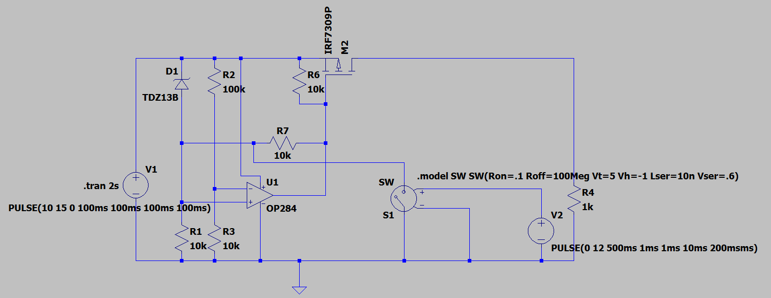

Ich habe in einer Schaltung einen gut funktionierenden Schaltregler.
Dieser lief schon einige Zeit im Test problemlos.
Jetzt war versehentlich bei einem Test die Strombegrenzung meines
Netzteils zu tief eingestellt, so das diese angesprungen ist.
Irgendwie scheint die Kombination mit dem Schaltregler und der Netzteil
Strombegrenzung "ungünstig" gewesen zu sein.
Auf einmal wurde ein Mosfet Treiber (mit Rauch) zerstört, welcher direkt
an der Versorgung (+12V) angeschlossen war.
Dabei wurde fast alles andere auf der Platine (ohne Rauch) mit zerstört.
Ich bin nicht sicher was da genau schwingungs/Spannungsmäßig genau
passiert ist.
Aber generell wäre doch eine Über/Unterspannungsabschaltung eine gute
Sache.
Ich hätte jedoch gern etwas ohne automatische Rückstellung, so das ich
dies per taster wieder zurücksetzten muss.
Anbei meine Überlegung für die Überspannung.
Gibt es sowas (Über/Unterspannung) nicht eventuell auch fertig?
Wichtig wäre ohne automatische Rückstellung.
Wie schaltet die zuverlässig ein ?
Ein ICL7665 mit nachgeschalteten FlipFlops mit Power on Reset klingt
zuverlässiger. Oder eben HYST so gross machen dass er nicht mehr
ausschaltet, im Einschaltmoment aber den Referenzspannungsteiler per
Kondensator auf die sicher einschaltende Seite gezogen.
Gute Schaltregler enthalten eine UVLO damit der Schalttransistor nicht
durchgeschaltet wird wenn die Spannung zu gering ist ihn ganz
durchzuschalten, und fahren beim Einschslten die Ausgangsspannung
langsam hoch (ramp).
