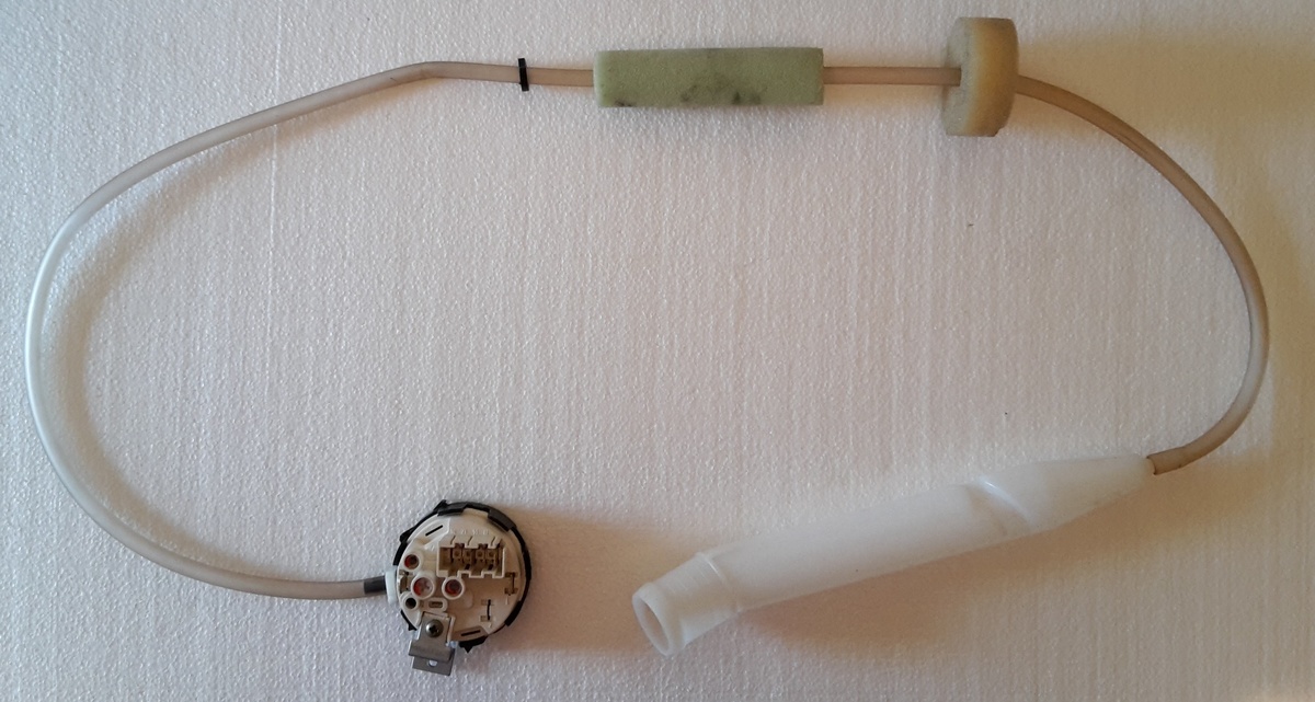

von Thomas (kosmos)
Das Öl drückt mit seinem Gewicht nach unten, diesen Druck kann man
messen. Also entweder direkt einen Drucksensor in den Boden der Ölwanne
oder von dort einen Schlauch nach oben führen und oben einen
Luftdrucksensor hinmachen,  dieser hat dann auch keinen Kontakt zum Öl.
In der Waschmaschine wird das auch so gemacht. Also eine bewährte
Messmethode.

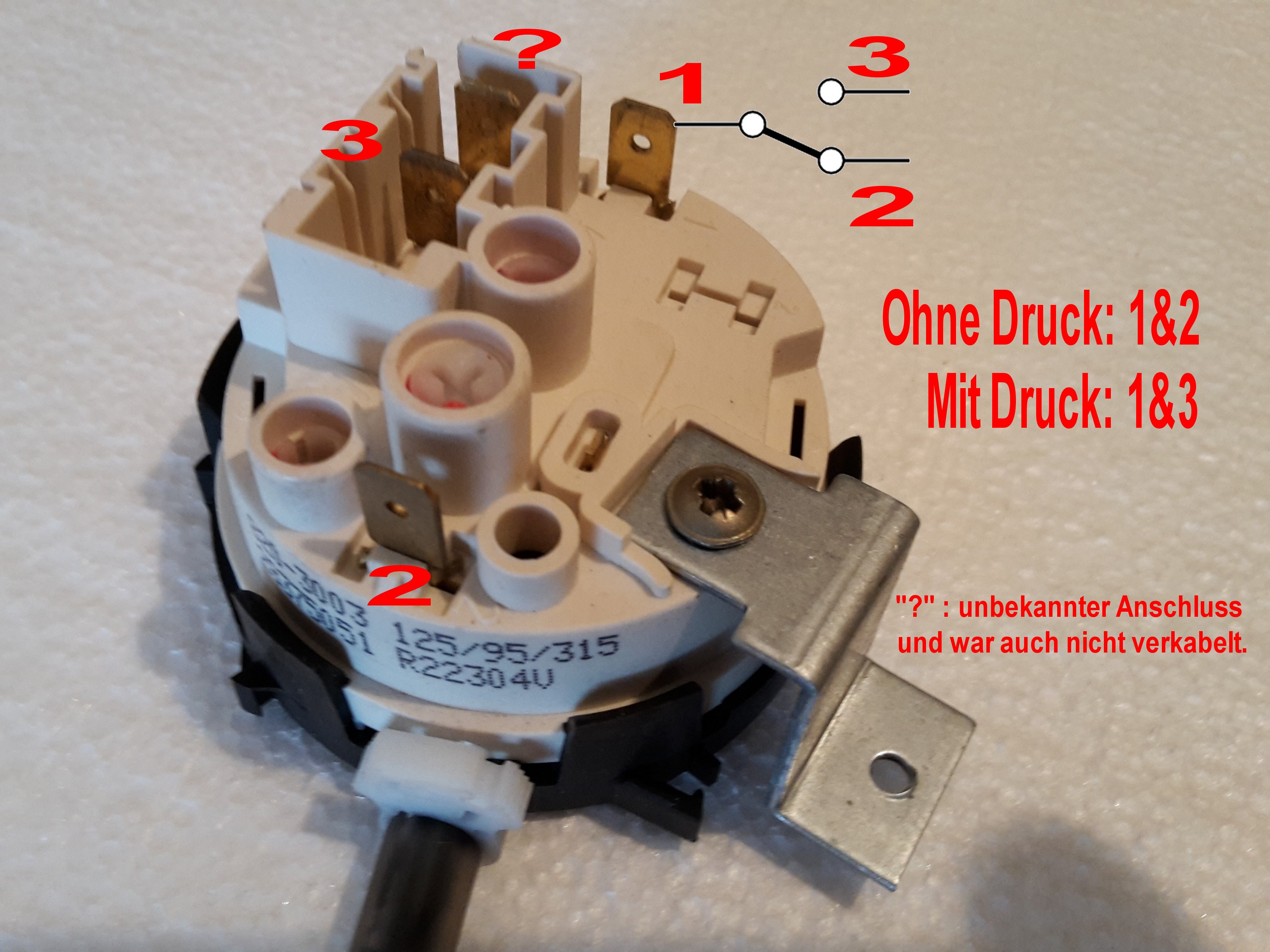

von Toxic (Gast)
Diese Sensoren funktionieren ausserordentlich gut.
Entnimmt man so einen Sensor mit Schlauch aus einer ausgedienten
Waschmaschine kann man das ja mal testen.Die max. Wassertemperatur einer
Waschmaschine duerfte so bei 90 Grad liegen.Wenn das Oel nicht
wesentlich heisser ist,sollte der Schlauch das ueberleben.Ob er auch
oelbestaenig ist,muss man testen oder den Hersteller fragen.
Testen kann man den Drucksensor mit einem mit Wasser gefuellten
Behaelter.Ich verwendete dazu eine 2l-Mineralwasserflasche:
Schlauch eintauchen bis man ein deutliches "Klacken" hoert.
Der Einsatz eines solchen Drucksensors haengt natuerlich von der
Bauweise der Maschine ab....

von Thomas (kosmos)
bei der Waschmaschine steigt der Wasserstand und der Druck steigt, dann
kann Luft aus dem Schlauch rausdiffundieren.
Beim Ölstand schließt man den Sensor oberhalb der Ölwanne an, da ist
dann erstmal kein Druck drauf. Wenn man jetzt den Motor startet wird der
Ölstand etwas absinken es entsteht also ein Unterdruck, und da wird dann
eher Luft in den Schlauch diffundieren.
Ich meinte aber nicht so einen Druckanhängigen Schalter der älteren
Waschaschinen sondern einen analogen Sensor der je nach Stand 0-5V
ausgibt. Oder man nimmt soetwas wie einen MPX4250A

von Dirk L. (garagenwirt)
Wie machen es denn die kleinen Notstromaggregate, Baumaschinen etc..?
Die haben doch auch Ölmangelsicherungen eingebaut, die beim Gebrauch
anschlagen wenn das Öl ausgeht.
Diese Waschmaschinen Druckschalter würde ich dafür auch nicht nehmen.
