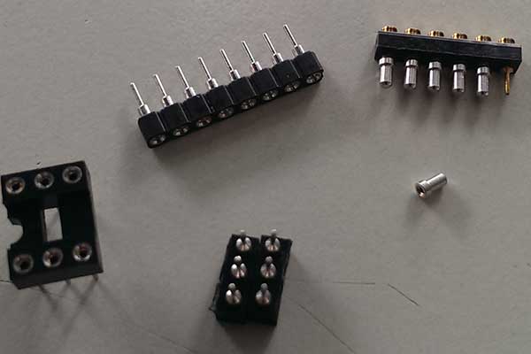

A. B. schrieb: >> müßte halt schon wissen, für welchen Anwendungszweck, wenn man dir etwas >> empfehlen sollte. > > Naja das habe ich ja schon geschrieben: Einen Arduino Steckbar machen Du willst den Arduino mini auf eine Trägerplatine stecken? Das hattest du nicht geschrieben. > und das möglichst flach. Auflöten geht nicht weil nicht > wartungsfreundlich. - Platinen mit den Bestückungsseiten zueinander stecken - Präzisionsstiftleisten [1] verwenden und als Buchse einen IC-Sockel - wenn man mit Gefühl steckt, kann man den Plasteträger der Stiftleiste auch entfernen und die Stifte entsprechend kürzen - die Buchsen gibt es auch einzeln zum direkten Einlöten in die Platine [2] [1] z.B. https://www.reichelt.de/praezisions-stiftleiste-40-polig-2-54mm-bkl-10120540-p235668.html [2] auf diesem Bild oben rechts: https://www.mikrocontroller.net/attachment/252399/IMAG0470.jpg
Hallo! Die Buchsen zum direkt einlöten sehen gut aus. Wo gibt es diese? Gruss A.B
#6202023
A. B. schrieb: > Die Buchsen zum direkt einlöten sehen gut aus. Wo gibt es diese? Gibt es auch indirekt einlötbare? WAS meinst Du?
