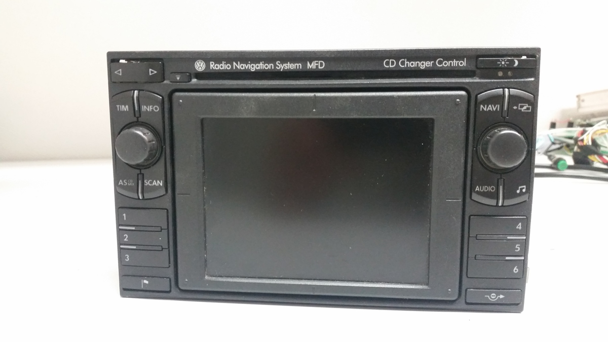

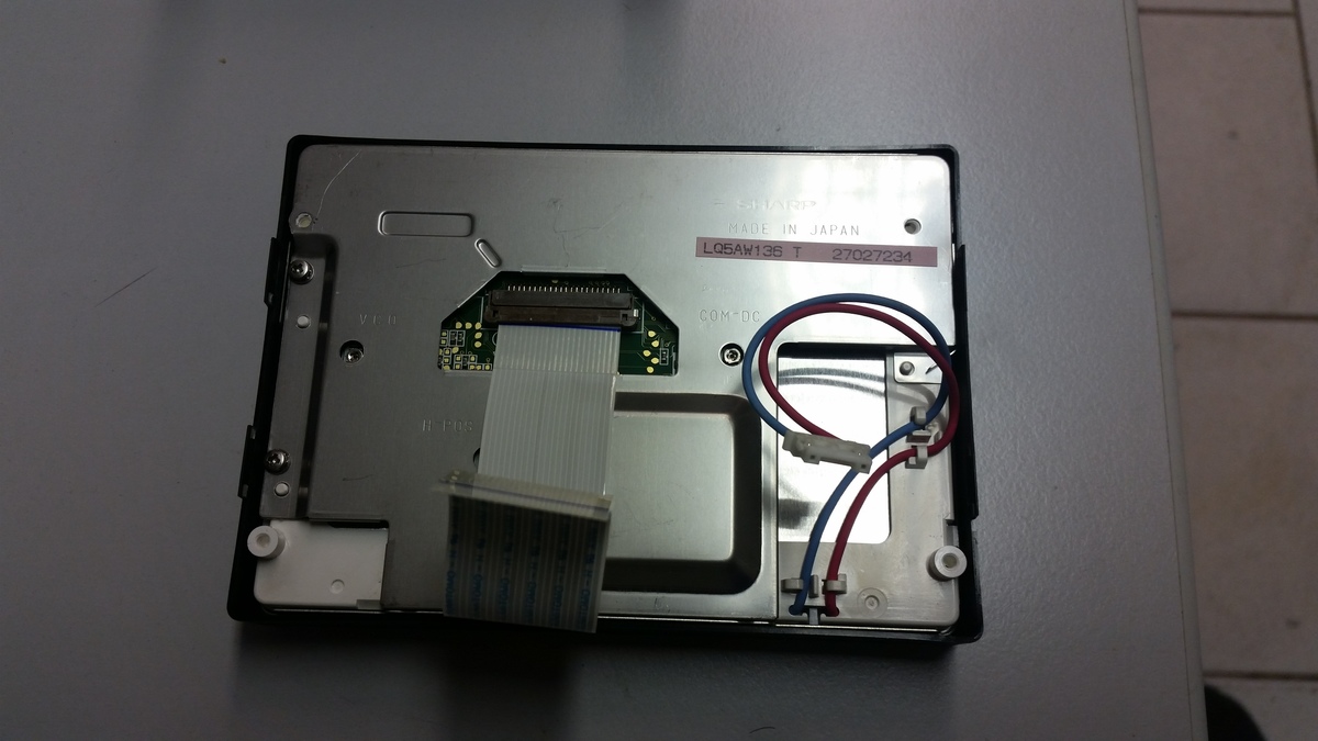

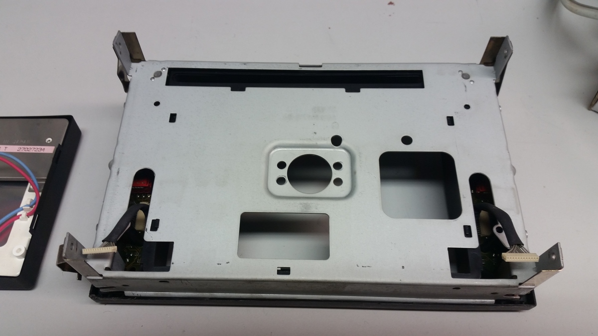

Ich möchte das alte MFD (Multifunktionsdisplay mit Navi, Radio etc.) aus
unserem "neuen" Polo durch eine moderne Selbstbaulösung ersetzen und
dabei gerne die Front des MFD wegen der Haptik weiterverwenden. Das alte
5-Zoll-PAL-Display mit 320x240 Auflösung soll dabei durch bspw. ein
AT050TN22 mit 640x480 von Innolux ersetzt werden, möglichst mit
Touchscreen für zusätzliche Funktionen. Die Anbindung der
Tasten/Drehgeber sollte kein größeres Problem darstellen.
Meine Wunschliste wäre wie folgt:
- UKW-Radio
- DAB+-Radio
- CD/DVD-Laufwerk für Audio- und MP3-CDs
- USB-Anschluss für USB-Sticks
- Bluetooth (Musik und Freisprecheinrichtung)
- WLAN für Updates
- Navigation (offline)
- Rückfahrkamera (Signal für Rückwärtsgang ist vorhanden)
Ja, die Liste ist umfangreich, aber es eilt nicht und wenn es ein halbes
Jahr bis zur ersten lauffähigen Version dauert, dann ist das so.
Programmier- und Bastelwille ist reichlich vorhanden, ebenso ein
Ersatzradio für die Zeit :-)
Leider wird man im Netz von Teillösungen förmlich erschlagen, daher
würde ich gerne etwas Ordnung in die Sache bringen, bevor das Projekt
startet.
Meine ersten Fragen sind nun:
1.) Welche Plattform ist dafür am geeignetsten? Mein Favorit ist ein
RasPi4, der mit Kodi als Software wohl schon eine Menge mitbringt. Gibt
es bessere Plattformen/Software?
2.) Wie sieht es mit der Bootzeit aus? Man möchte ja nicht immer 30s
warten, bis das Radio hochgefahren ist. Einige wenige Sekunden sind ok.
Oder - wenn RasPi - hat der mittlerweile einen extrem stromsparenden
Hibernation-Modus?
3.) Welche Möglichkeiten gäbe es, ein CD/DVD-Laufwerk anzubinden?
4.) Welche Schnittstelle eignet sich am besten für eine Kamera bei etwa
4m Kabellänge?
5.) Welche Funktionen habe ich vergessen, die nützlich sein könnten?
Ich bin für jede Anregung dankbar :-)

OP Moderator Persönliche Seite #6200208
> Die Frage ist, wie sehr möchtest du Hardware selber entwickeln, oder wie
> sehr möchtest du ein Gesamtsystem aus bereits vorhandenen Komponenten
> zusammenstellen? Das beeinflusst dann auch die Wahl des
> Einplatinencomputers.
Am liebsten wäre mir natürlich ein Zusammenstecken aller Komponenten,
klar :-) Allerdings blockieren sich beim RasPi viele Zusatzboards
gegenseitig. Da müsste man also genauer hinschauen.
> Einen kleinen Augenmerk sollte man auf die Automotive Spezifikationen
> legen. Der Raspberry wird auch bei -10 °C noch laufen, ist dafür
> allerdings nicht spezifiziert. Das alles etwas vibrationsfest/gedämpft
> im Gehäuse zu verpacken schadet auch nicht.
Ja, das habe ich mir auch angesehen aber es sollte nicht so dramatisch
sein. Der Wagen steht üblicherweise in der Garage und wenn es wirklich
mal so extrem kalt sein sollte, dann hat man eben kein Radio etc. - das
wäre wirklich verkraftbar, zumal die Lösung ja nicht verkauft werden
soll. Außerdem überlege ich gerade, wann wir hier das letzte Mal
wirklich deutlich unter -10°C waren. Das muss Jahre her sein.
>> Hibernation-Modus?
> Wenn du eine schlanke Linux Installation nimmst (bspw. Raspbian Lite /
> Minimal) und nur das installierst was du benötigst, reduziert sich die
> Startzeit schonmal erheblich.
> Da wäre die Frage wieder, wieviel möchtest du selber entwickeln?
Softwaretechnisch gerne einiges. Hardwaremäßig muss ich wohl auf jeden
Fall die Anbindung der Knöpfe selber stricken - zumindest habe ich da
noch keinen gefunden, der das vor mir getan hat. Da wird es wohl auf
einen eigenen Controller hinauslaufen, der mir die Keyboard-Daten
aufbereitet und per SPI etc. an den RasPi schickt.
> Ebenso ist es
> denkbar, dass der "Power Controller", den Raspberry schon beim
> aufschließen des Autos startet (bspw. Blinker Signal oder
> Innenbeleuchtung abgreifen)
Danke! Das ist eine sehr gute Idee. Ich muss mal schauen, ob und wo man
solch ein Signal abgreifen kann.
> Ich persönlich würde sagen, USB bietet sich hier am ehesten an. Wenn
> auch bei einem Raspberry usw... die USB Ports keine Verriegelung haben -
> und rein theoretisch, sich der Stecker raus vibrieren kann.
Ja, das erscheint mir auch am Sinnvollsten. Ich hab noch kein USB-CD-Rom
verwendet, daher die Frage: das funktioniert problemlos?
>> 4m Kabellänge?
> Uff. Bei einem Raspberry wohl auch USB. Das Kamera Interface scheint
> irgendwas proprietäres zu sein. Alternativ kann man auch eine Videokarte
> anschließen und und und. Viele Wege führen nach Rom.
Stimmt, wieder eine gute Überlegung: USB verkraftet die Länge und Linux
bringt eine recht gute Unterstützung dafür mit.
> Schleudersitz ;-)
Vielleicht noch eine Art stiller Alarmanlage (mit GSM/GPS-Modul) - wenn
ich eine Freisprecheinrichtung installiere, habe ich ja auch ein
Mikrofon...
Aber dazu müsste man schauen, wie weit man den RasPi vom
Energieverbrauch her eingrenzen kann. Andererseits kann man die Anlage
ja auch nur dann scharf schalten, wenn der Wagen in einer zwielichtigen
Gegend für ein paar Stunden abgestellt ist.
> PS: Da ich im Grunde nicht weiß, wie gesagt, wie sehr du zwischen
> <--- selber entwickeln --------------- fertige komponenten verwenden
> tendierst, lässt sich schwer etwas konkretes vorschlagen. Also nicht
> böse nehmen ;-)
Klar :-) Ich wollte auch erstmal ganz grundsätzlich sammeln, damit ich
eine ungefähre Richtung habe, in der ich mich dann konkreter umschauen
kann.
So, wie es aussieht, erscheint mir der RasPi geeignet zu sein.

Starten werde ich wohl erstmal mit der Ermittlung der Ansteuerung der
Tasten und der Tastenbeleuchtung. Das muss ja auf jeden Fall gemacht
werden.
Die winzigen Buchsenleisten (siehe 2. Foto im Ursprungsposting) haben
1mm-Raster. In den Maßen habe ich bisher nur FPC-Stecker gefunden.
Vermutlich werde ich die alten Stecker ablöten müssen oder die Kabel
einzeln umlöten :-/

Das ist sicherlich ein tolles Ding, aber ich hatte mich aus den oben
genannten Gründen dagegen entschieden.
Ich möchte:
- die Tasten so belegen, dass es für uns und unsere Anforderungen
optimal ist
- mich nicht erst in das Android-Framework einarbeiten, nur um
vielleicht die runden durch eckige Buttons ersetzen zu können
- nicht nach fünf Jahren feststellen, dass es keine Updates/Bugfixes
mehr gibt
> Du kannst dein Projekt schon durchführen, halt dich nur von
> sicherheitsrelevanten Teilen fern (CAN-Bus)
So sehe ich das auch. Ich hatte erstmal nicht vor, den CAN-Bus
anzufassen (auch wenn CAN hier fast tägliches Brot ist), sondern einfach
nur die vorhandenen Anschlüsse für Lautsprecher, Antennen,
Rückfahrsignal zu nutzen. Da sehe ich kein größeres Problem drin.

Es gibt an jeder Seite einen 12-poligen Stecker (Raster 1mm).
Über diese fliesst zusätzlich der Saft für die Hintergrundbeleuchtung
(rote LEDs. Wenn ich es richtig sehe, gibt es auch noch ein paar normale
Dioden.
Interessanterweise sind die beiden Drehgeber mit Tasterfunktion
unterschiedliche Exemplare (4- und 6-polig), obwohl ich haptisch keinen
Unterschied entdecken konnte.
Das eine mit vierpoligem Stecker ist ein Alps ohne weitere Bezeichnung,
also vermutlich so etwas wie: Masse - Enc - Enc90° - Taster.
Das andere hat die Bezeichnung: Grayhill, 62AY22005, 0228 D, 8 941 481
056
Ahhh, das ist ein optischer Drehgeber, vermutlich um die Lebensdauer zu
erhöhen. Ich bin mir nicht sicher, ob das der Lautstärke-Knopf ist. Wäre
zu vermuten.
Na, mal sehen, was das Durchpiepsen ergibt.
