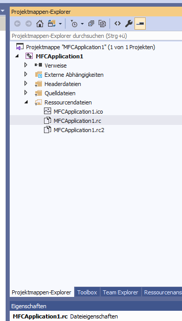

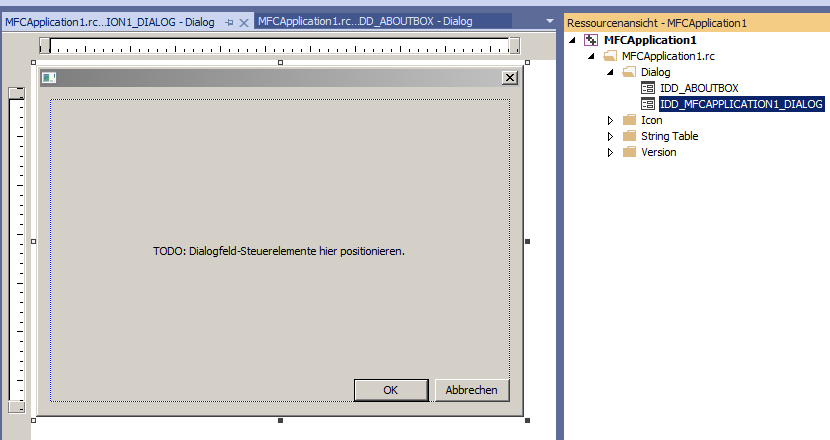

#6200917
NonVisualStudio schrieb:
> Unter den Projekteigenschaften steht:
> MFC: MFC in einer statischen Bibliothek verwenden
> .NET ist ausgegraut
> Sonst:
> - viele Header und C++ (.h / .cpp)
> - einige BMP unter Ressourcen
> - einige .inl unter ext. Abhäng. (VS Ordner "atlmfc")
> - wenige .txt-Dateien
Es handelt sich schon um eine Windows-Applikation, oder?
Gibt es da keine .rc-Dateien? Die würden normalerweise
die Dialoge enthalten, wenn es eine MFC-Applikation ist.
Ich kann mir nicht vorstellen, dass die Gui im Code zu
Fuß zusammengebastelt wird. Diese .rc-Dateien kann man
im VS bearbeiten.
Die Screenshots sind vom VS2019 (MFC-App dialogbasiert).
merciless
Gast #6200945
Dirk K. schrieb:
> Diese .rc-Dateien kann man im VS bearbeiten.
Doch, die gibt es (habe ich nur in der Fülle der Bilder übersehen) und
es funktioniert wie beschrieben.
Ich bedanke mich herzlichst für alle Hilfe, ihr habt mir die Woche
gerettet!
