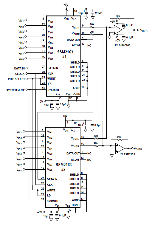

ich möchte einen Audiomixer mit 2 x SSM2163 bauen.
(Bitte keine Diskussionen, daß des IC nicht mehr hergestellt wird).
Von der Sache macht das IC genau das, was ich benötige.
Vielleicht kennt jemand ein IC, was aktuell ist und genau das macht??
So wie in der angehängten Zeichnung soll das aussehen, nur dass pro
Kanal 4 Audioausgänge vorhanden sein sollen.
Ich weiß dass man das mit OPs machen kann, nur mit welchen?
Das soll sich auch gut anhören...
Gruß Thomas
Dann splitte doch Voutl/Voutr nach den beiden OPV einfach auf je 4
Linien auf? Vielleicht mit je einem kleinen Serien-R pro Linie zur
besseren Entkopplung der Linien (100Ohm oder so, aber eigentlich nicht
wirklich nötig).
OP #6201844
OK, danke.
Wenn dann Schaltungen folgen, die z. B. im Eingang zur Regulierung des
Signalpegels ein Poti Richtung Masse haben, gibt das doch
Beeinflussungen der restlichen Ausgänge...
Das soll nicht sein...
Ich dachte aus den SSM2163 raus in ein 4 x OPs.
Was könnte ich da nehmen, damit sich das auch gut anhört?
Auch direkt über 20k an die jeweiligen Eingänge, oder mit 100R
aufsplitten?
Wichtig ist, dass das nicht verzerren darf.. Das muss sich gut
anhören...
Gruß Thomas

#6201905
Hi Thomas,
schau Dir folgenden Link an unter Figure 27:
http://www.ti.com/lit/ds/symlink/tl082.pdf
Dein Problem ist die Betriebspannung dabei.
Suche Dir Op`s die mit einer Spannung von +/-5V zurecht kommen.
Nur was hindert Dich daran, dass so zu machen wie in Deinem ersten Post.
Schau Dir den SSM2135 an.
Die Lösung hast Du quasi vor Augen.
Viel Erfolg.
Gruss
D. T.

#6201979
Moin,
Thomas B. schrieb:
> Mit welcher Spannung kann ich den TL084 wie in Figure7 abgebildet
> betreiben?
In Fig.27? 30V. Dem OpAmp ist wurscht, ob er an +15V und -15V haengt
oder an +5V und -25V oder  30V und 0V.
Ausgangskoppel-Cs und ein paar Serienwiderstaende als Kurzschlussschutz
und damit der OpAmp keine zu wilden Lasten sehen kann, wuerd' ich mal
noch mindestens vorschlagen.
Thomas B. schrieb:
> Wenn jemand eine aktuellere Lösung für den SSM2163 weiß, dann bin ich da
> natürlich auch sehr interessiert!!
Wenn du die Dinger kriegst/dahast und damit arbeiten kannst/willst, dann
kannst du das schon machen. Mir wuerden da alternativ dazu auch grad'
nur Loesungen mit vielen Audio ADCs, einem FPGA und vielen Audio DACs
einfallen. Nicht unbedingt simpler...
Gruss
WK

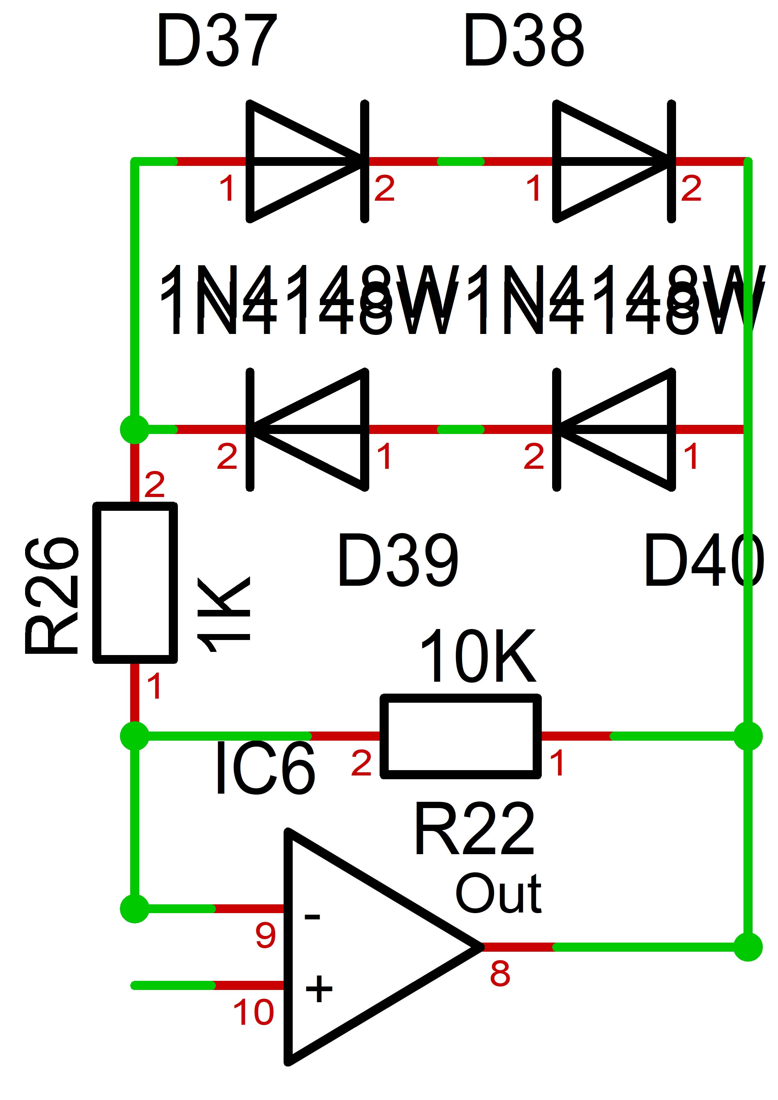

Gast #6202025
Thomas B. schrieb:
> ich hatte außerdem bei einer Schaltung gesehen, daß die dort 4 Stück
> Dioden, wie in der Anlage zusehen ist,  geschaltet haben.
> Das soll Verzerrungen verhindern...
> Ist das richtig und sinnvoll?
Ne die macht Verzerrungen.
Mit Deinen 4 Ausgangssignalen ist eigentlich ganz einfach.
Nimm die Schaltung wie in Deinem Eröffnungspost. Teile die
Ausgangssignale mit je 4 Widerständen auf. Jeder der Widerstände geht
auf einen Spannungsfolger, also einen OPV wo der invertierende Eingang
direkt mit dem Ausgang verbunden ist. Signal wird am nichtinvertierenden
Eingang zugeführt. Der Spannungsfolger entkoppelt die 4 aufgeteilten
Signale da er ausreichend hochohmig ist. Der Ausgang ist sehr
niederohmig. Am Ausgang würde ich jeweils noch einen Schutzwiderstand
vorsehen, der den Ausgangsstrom im Kurzschlußfall begrenzt.
Mit jeweils 2 zusätzlichen Widerständen (einer davon einstellbar) könnte
man aus den Spanungsfolgern nichtinvertierende Verstärker machen. Damit
könnte man die Ausgangspegel angleichen, so das bei jedem Ausgang exakt
die gleiche Signalamplitude an steht. Die Verstärkung muß dazu nicht arg
hoch gewählt werden. Maximal 5-fach ist an dieser Stelle völlig
ausreichend.
OP #6202129
Danke auch Zeno,
@Teile die Ausgangssignale mit je 4 Widerständen auf
: hier 4 x 1k?
@Am Ausgang würde ich jeweils noch einen Schutzwiderstand
: Parallel im Ausgang auch 1 k oder mehr? Wenn der Ausgang niederohmig
ist und ein Kurzschluss eintritt darf der Ausgang des Spannungsfolgers
ja nicht so stark belastet werden, oder?
@nichtinvertierenden Verstärker: Den benötige ich hoffentlich nicht...
Eigentlich sollen da ja 1Vss, wie aus einem Audiomischpult, raus kommen.
Danke für die ganzen Anregungen - Antworten.
Thomas
