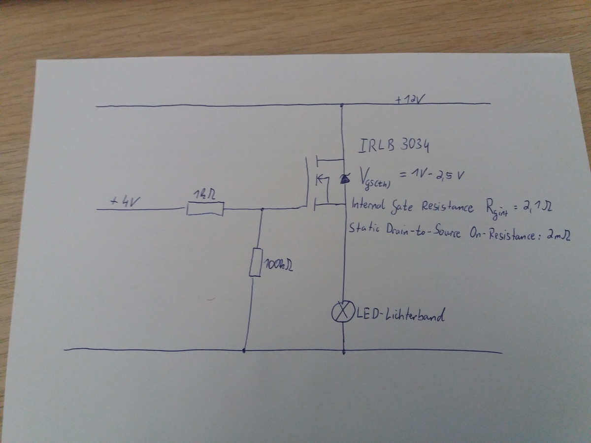

Ich möchte ein LED-Lichterband über einen MOSFET schalten und habe da
ein kleines Temperaturproblem. Nach ca. 1 Minute liegt die Temperatur
des MOSFET bei ca. 110°C und ich verstehe einfach nicht wieso.
Im Detail:
Wenn ich das LED-Band Solo mit einem Netzteil betreibe, liegt die
Stromaufnahme bei 2A.
Welche Vorüberlegungen habe ich gemacht? Die Threshold Spannung liegt
bei max. 2V. Da ich das Lichterband nachher mit einem Arduino nano
schalten möchte und der eine Ausgangsspannung von 5 V besitzt, habe ich
hier keine Probleme gesehen. Aus diesem Grund habe ich auch einen
Vorwiderstand von 1kOhm gewählt, um den Stromfluss für den Arduino
gering zu halten. Die 100kOhm sind als Pull-Down Widerstand gedacht.
Jetzt zu meinem Problem. Der Internal-Gate-Resistance beträgt 2,1 Ohm
sowie der Static Drain-to-Source On-Resistance 2mOhm. Rechnerisch komme
ich hier auf noch nicht mal einen Watt an Verlustleistung. Merkwürdig
finde ich auch, dass aus dem 12V-Netzteil gerade mal 0,5A gezogen werden
- wo das LED-Band Solo doch 2A benötigt. Da ich gelesen habe, dass es
ich bei einem n-Kanal MOSFET um einen Spannungsgesteuerten Widerstand
handelt, habe ich die Schaltung ohne Vorwiderstand betrieben, um den
Spannungsabfall dort zu eliminieren. Die Temperatur des MOSFET ist in
diesem Fall trotzdem unverändert.
Ich habe viel nachgedacht und gelesen und ich verstehe nicht, warum der
MOSFET so heiß wird. Für Fragen und Anregungen bin ich sehr offen.
Vielen Dank und Viele Grüße,
Joachim

Die Last gehört zwischen Drain und Vcc, nicht zwischen Source und GND:
Beitrag #6201133 wurde von einem Moderator gelöscht.
von Bernd K. (bmk)
Ein MOSFET im Schaltbetrieb wird bekanntlich mit Vgs angesteuert.
Wenn aber der Verbraucher im Source Zweig liegt, wird das Source
Potential angehoben, so dass er halbleitend wird und Vgs sich bei ca. 2V
einpendelt.
Das erklärt auch die 0,5A statt 2A und die Verlustleistung wird bei
einigen Watt liegen.
Also wie bereits gesagt, Verbraucher nach 'oben' legen.

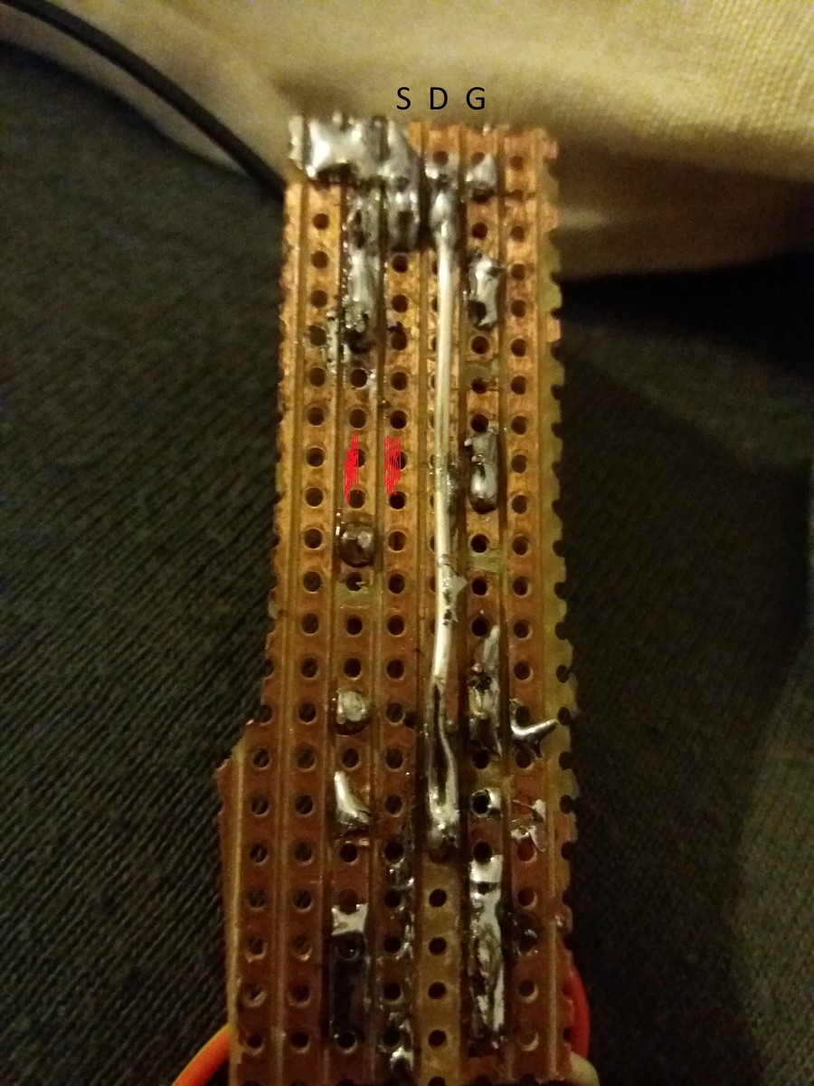

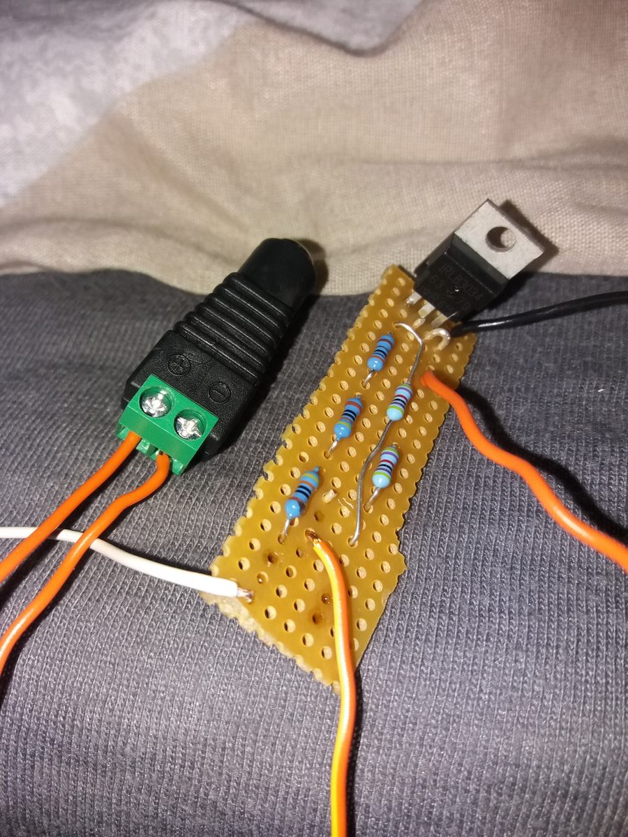

von Joachim S. (joachim_s659)
So sieht die Schaltung auf der Platine aus. Da ich keinen 100kOhm und
1kOhm Widerstand vorrätig hatte, habe ich die passenden in Reihe
geschaltet.
Zum Bild selber:
Von dem 12V Netzteil geht aus dem Pluspol das Kabel zum Pluspol von dem
LED-Band. Das Minuskabel geht zum mittleren Anschluss des MOSFET
(Drain). Das ganz rechte orangene Kabel geht zum Minuspol des 12V.
Netzteils. Für gute Beobachter: ja, das Kabel ist ein Loch neben dem
rechten Beinchen vom MOSFET. Ich habe mir mit Silberdraht eine Brücke
gebaut, weil das einfacher zum Löten war. Das schwarze Kabel neben dem
MOSFET ist die Masse von dem Arduino Board.
Jörg R. schrieb:
> Haben die Widerstände tatsächlich die von Dir genannten Werte? Der 1K
> kann auch kleiner, 100R reichen. Im Prinzip kann er auch weg.
Ok erwischt, ich habe für Freunde gerundet, aber gerade extra nochmal
nachgemessen.
Der Vorwiderstand beträgt in Summe 900 Ohm und der Pull-Down Widerstand
94kOhm. Wenn ich den Vorwiderstand weglasse, dann wird der MOSFET
trotzdem heiß.

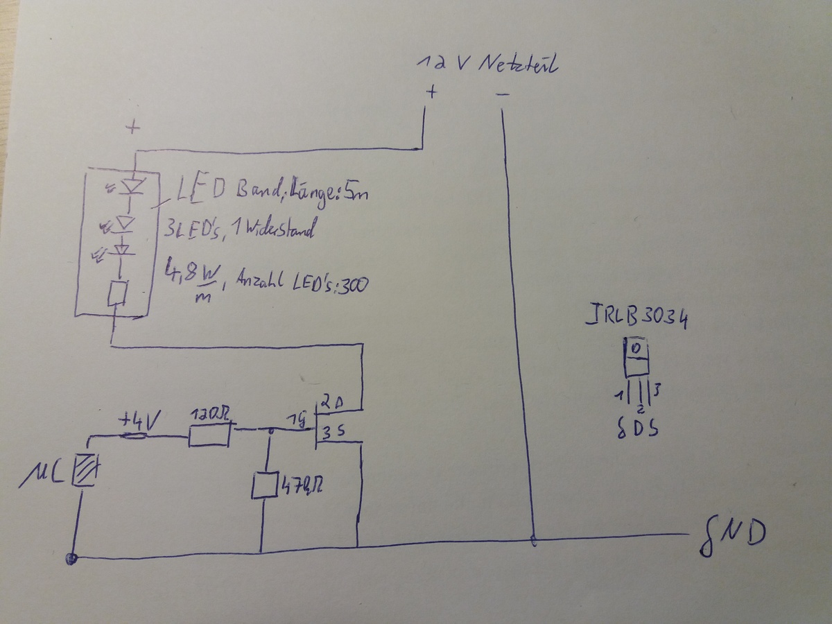

von Christian M. (Gast)
Zeig mal die_ _Schaltung! So kommt ja keiner klar.
Gruss Chregu

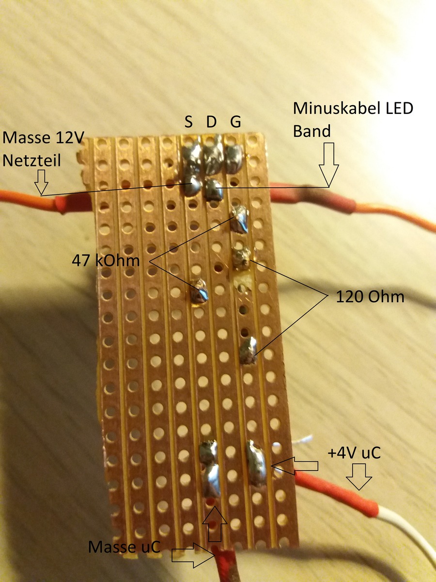

von Jörg R. (solar77)
Joachim S. schrieb:
> Theoretisch könnte auch der MOSFET beim einlöten beschädigt worden sein
Man sieht deinen Aufbau nicht wirklich. Zeige mal mehr und erkläre mal
was wo anliegt. Lass den uC mal weg und lege das Gate direkt an 0V (Led
aus) bzw. 5V (Led an).
Sind die GND von den 12V mit den GND der uC-Seite verbunden?
von Wolfgang (Gast)
Joachim S. schrieb:
> Ok, das war von mir unsauber ausgedrückt.
Dann ist das klar.
Der FET schaltet übrigens unabhängig davon, ob die 12V da sind, oder
nicht. Du siehst es nur nicht, solange du nicht den R_ds misst ;-)
> (Drain).
Das Minuskabel hat an Drain nichts zu suchen.

von hinz (Gast)
> geschaltet.
Sieht mindestens beim Gate-Source Widerstand nicht so aus, da hast du
wohl 2*4,7kOhm genommen.
von hinz (Gast)
hinz schrieb:
>> geschaltet.
Sorry, den schwarzen Ring übersehen.
von Wolfgang (Gast)
Die ganze Widerstandssammlung würde ich mal etwas reduzieren, 160Ω vorm
Gate mögen noch ok sein und 47kΩ zwischen Gate und Source tut's auch.
Soll das Ding nun per PWM angesteuert werden, oder nicht?

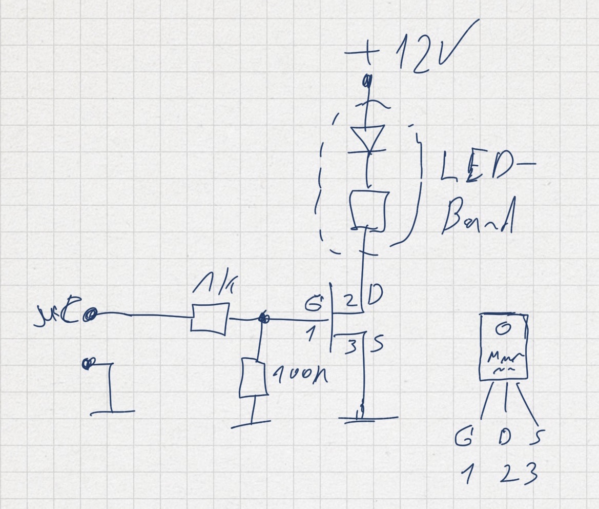

Ok damit wir nicht aneinander vorbeireden. Was soll ich zeigen? Die
Unterseite der Platine?
Ja, die GND von den 12V sind mit den GND der uC-Seite verbunden.
Die zwei rot gekennzeichneten Leiterbahnen sind Masse, sprich GND.
Die Anschlüsse des MOSFET sind oben im Bild entpsrechend gekennzeichnet.
Und genau an diesen Punkten messe ich die oben von mir beschriebene
Spannung.
Den dicken Silberdraht auf der Drain Leiterbahn habe ich nach unten
gelegt, weil ich da das Kabel besser anlöten konnte und damit die von
mir angenommenen 2A nicht über den dünnen Kupferquerschnitt fließen
müssen.
Wenn ich den uC weglasse und direkt eine Spannung von 5V an das Gate
lege, beträgt die maximale Temperatur des MOSFET bei wesentlich längerer
Betriebsdauer 48°C. Das ist ein Wert, mit dem ich leben kann. Also steht
für mich gerade fest, dass 4V nicht ausreichend waren.
Ah sorry, vergessen zu antworten. Ich hatte nicht vor, das über PWM
anzusteuern. Der Arduino soll einen Schalter beobachten. Wenn dieser
geschaltet hat, soll er das Licht für 2 Minuten einschalten und danach
eigenständig wieder ausschalten.
Joachim S. schrieb:
> Aber die Schaltung an sich sollte so doch funktionieren, oder?
Die haben wir immer noch nicht gesehen! Zeichne mal genau (genau!) auf,
wie Deine Schaltung aussieht! Den realen Aufbau!
Gruss Chregu
Ja gut, dass ich einen Fehler gemacht habe, war mir schon vorher klar.
Aber jetzt bin ich was schlauer und bedanke mich bei allen fleißigen
Antwortern. Ich werde mich heute noch oder spätestens morgen dran setzen
und von vorne beginnen und mich dann wieder melden.
Nochmal Danke :-).
Christian M. schrieb:
So sollte sie aussehen, die Widerstandswerte sind grobe Werte.
Ich habe jetzt nochmal alles nach vorgaben  zusammengelötet. Das
Ergebnis ist auf den Bildern zu sehen. Inklusive der genauen (genauen!)
Schaltung. Besser wüsste ich es gerade nicht zu zeichnen. Mit der neu
gelöteten Platine ist das Ergebnis allerdings das Selbe. Der MOSFET wird
einfach viel zu heiß.
von Manfred (Gast)
Joachim S. schrieb:
> Schaltung.
Was soll der Schwachsinn mit 470 Ohm von Gate nach Source? Raus damit,
100kOhm rein.
Der IRLB3034 ist ab 4,5V spezifiziert, mit 4 Volt also auf Kante genäht
- wird vmtl. aber noch klappen. Da muß man nicht die knappen 4V per
Spannunsgteiler weiter töten.
Deine weiter vorne genannten Spannungsmessungen am FET glaube ich nicht.

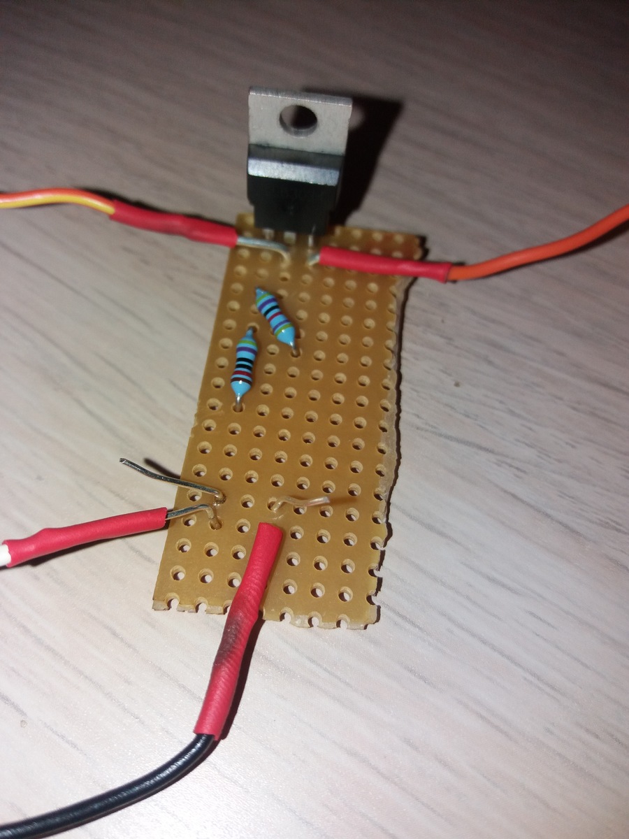

von Anton (Gast)
Joachim S. schrieb:
> Der MOSFET wird
Folgendes steht im Datasheet des IRLB3034:
Logic level : Optimized for 10 V gate-drive voltage (called normal
level), and capable of being driven at 4.5 V gate-drive voltage
Wenn Du ohnehin 12V zur Verfügung hast, schalte mit dem uC einen
Transistor und gib dem Gate darüber 12V.
Ansonsten:
Was fällt denn über dem Mosfet von Drain nach Source für eine Spannung
ab?
von Joachim B. (jar)
Joachim S. schrieb:
> Mit der neu
und mal gemessen?
was kommt denn aus dem Arduino?
was kommt am Gate an?
Dir muss man aber auch alles aus der Nase ziehen.
Nicht mal ein vernünftiges Bild vom Transistor gibt es wo man den
Aufdruck lesen kann!
von michael_ (Gast)
> 100kOhm rein.
Sind 47K.
Es fehlt an syst. Fehlersuche.
Wird es warm auch ohne LED?
Was ist, wenn man erstmal händisch 5V eingibt?

von Sven S. (schrecklicher_sven)
Da ist ein Foto.
Wer nicht Farbringe lesen kann...
Da ist auch ein Foto.
Allerdings habe ich noch nie einen Mosfet von IR in so einem Gehäuse
gesehen.
von Manfred (Gast)
> Da ist ein Foto.
Großmaul! Die Farben auf den Bildern interessieren mich nicht, im Bild
'Schaltung_neu.jpg' lese ich 470 Ohm.
Wenn das nicht so ist, mag der TO das gerne beantworten.

von hinz (Gast)
Hast alles richtig gemacht.
> Mit der neu
Dann bist du wohl auf einen ganz miesen Fake reingefallen. Das Marking
sieht auch gar nicht nach Infineon/IRF aus.
Wo hast du den Transistor gekauft?

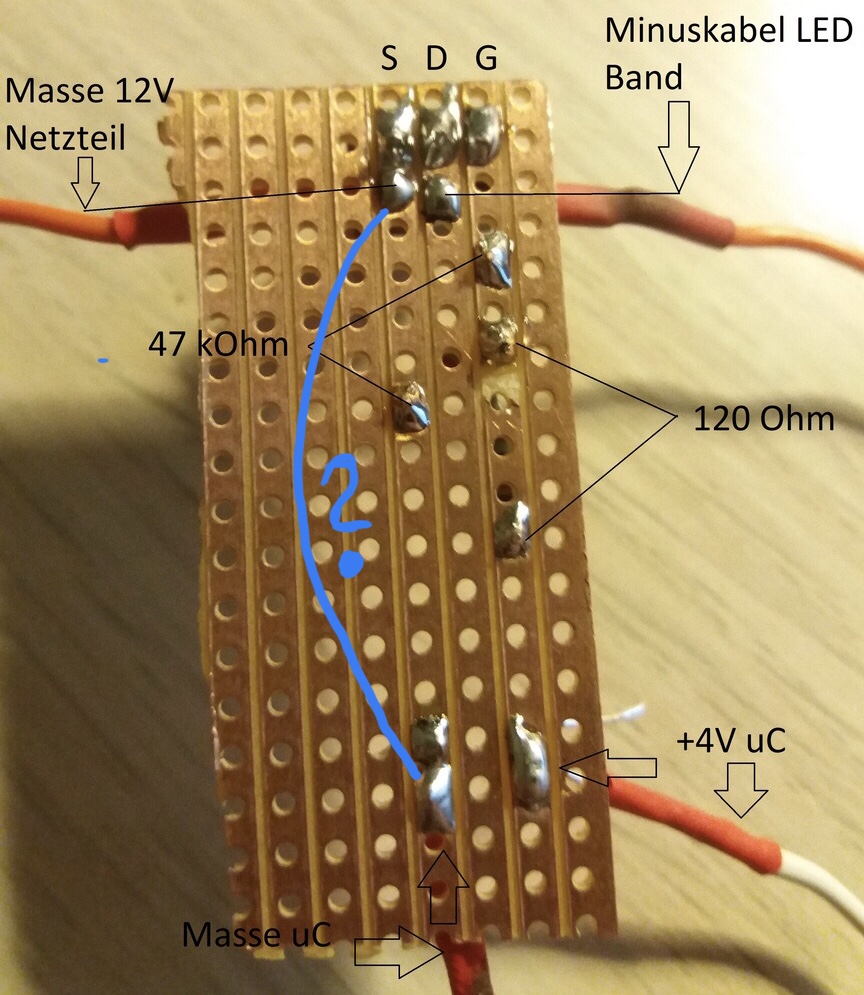

Joachim S. schrieb:
Deine Zeichnung ist korrekt, so sollte es eigentlich funktionieren.
Aber...
Wo ist die GND-Verbindung 12V > uC-Stromversorgung? Auf der
Lochrasterplatine ist sie nicht zu erkennen.
Hast Du noch weitere von dem IRLB3034?
Wenn Du noch Transistoren beschaffen must...nimm IRLZ34, IRLZ44 oder
besser noch IRF3708. Könnte ich dir ggf. im Briefumschlag zuschicken.
Dein Transistor darf bei 2A nicht spürbar warm werden, die Spannung Uds
darf im durchgeschalteten Zustand nur einige 10mV betragen.
Das wäre natürlich ärgerlich.
von hinz (Gast)
Es ist eine Streifenrasterplatine.
hinz schrieb:
Ja, von mir aus.
Schade dass Du nun auch anfängst unnötige Kommentare abzugeben.
von Andreas B. (bitverdreher)
Er will damit andeuten, daß Deine blaue Verbindung schon durch das
Streifenraster besteht.
von gator7 (Gast)
Jörg R. schrieb:
> hinz schrieb:
> Ja, von mir aus.
Nix von mir aus - genau durch diesen Streifen sind die beiden GND
verbunden.
