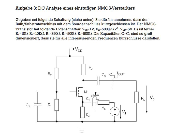

Gast #6201541
wie wählt man hier die Widerstände richtig aus also wie geht man hier am
besten vor? In der Lösung haben die Für R4 = 500 Ohm angenommen, kann
man diesen Wert an R4 willkürlich wählen? Des Weiteren müsste sich doch
dann eigentlich ein lineares Gleichungssystem mit 3 Unbekannten ergeben
nachdem wir die Annahme mit R4 getroffen haben oder nicht ? :)

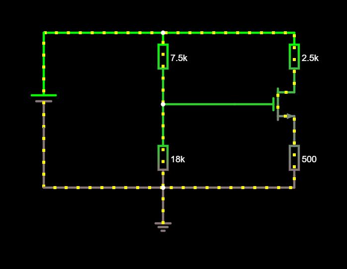

Erstmal sorry für die fehlenden Angaben diese folgen nun jetzt :)
Okay ich hab das jetzt mal durchgerechnet und ich erfülle auch alle
Kriterien, die in der Aufgabe verlangt waren nur hätte ich dazu folgende
Fragen:
1) Ist es legitim R4 direkt als 500 Ohm anzunehmen ? Wenn ich das nicht
mache kann ich ja die Aufgabe gar nicht lösen oder also 1 Widerstand
muss man schon willkürlich wählen, oder? In der Aufgabe steht jetzt kein
Widerstand unter 500 Ohm das soll wohl der Tipp an der Stelle sein oder?
2) Nach meinen Berechnungen sind doch die Widerstände R1 und R2 falsch
in der Lösung oder siehe auch Simulation :)?
3) Webseite, mit der ich das simuliert habe
(langt für meine Zwecke)(Simulations-Datei im Anhang)
https://www.falstad.com/circuit/circuitjs.html

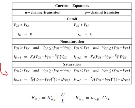

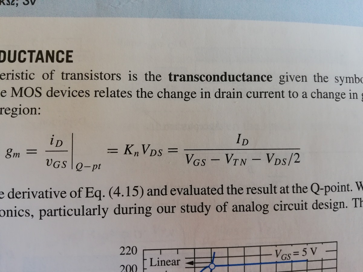

Weiter würde mich interessieren wo man Kn (eines realen Mosfets) im
Datenblatt findet? Ich sehe da nur eine Transkondukatanz in [S]
angegeben jedoch hat Kn die Einheit[A/V^2].
#6209224
Die Gleichungen 3 und 4 zeigen den Zusammenhang zwischen der Steilheit S
und dem Parameter Kp abhängig von Vgs bzw. Id.
Id = (1/2)*Kp*(Vgs-Vtn)^2 (1)
Id = (1/2)*Kp*(Vgs^2-2*Vgs*Vtn)+Vtn^2)
S = dId/dUgs (2)
S = (1/2)*Kp*(2*Vgs -2*Vtn)
S = Kp*(Vgs-Vtn) (3)
Da (Vgs-Vtn) = sqrt(2*Id/Kp)
S = Kp*sqrt(2*Id/Kp)
S = sqrt(2*Id*Kp) (4)
Gast #6209293
Ah okay danke habe gerade die Formel für Kn in meinem Buch gefunden haha
siehe Bild.(dachte erst das Kn nicht von meinem Arbeitspunkt abhängt da
hab ich mich wohl gewaltig geirrt haha).
Ja aber jetzt zur anderen Frage wie weiß ich jetzt das R4 = 500 Ohm sein
sollen?

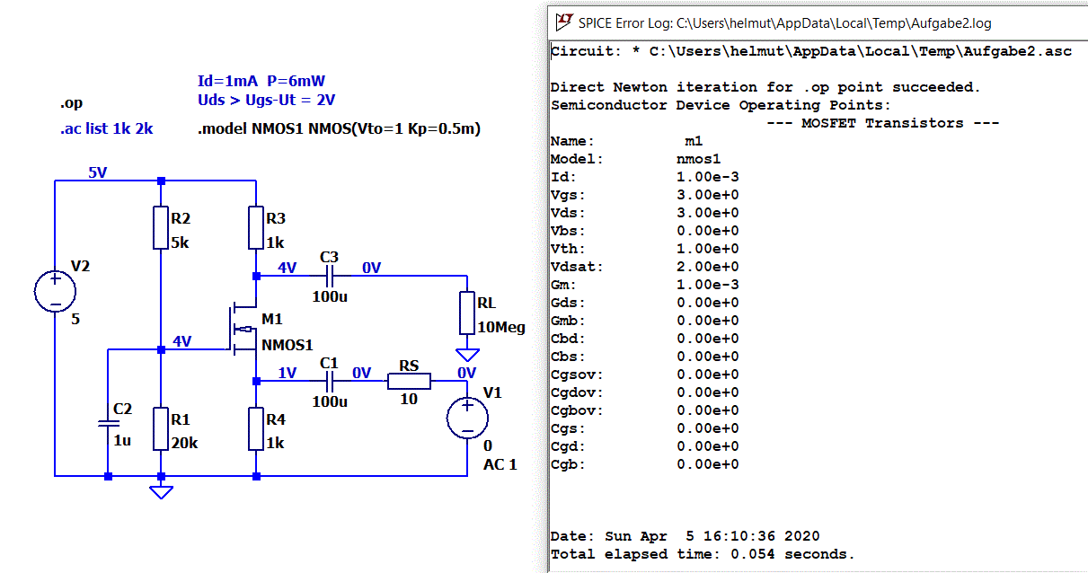

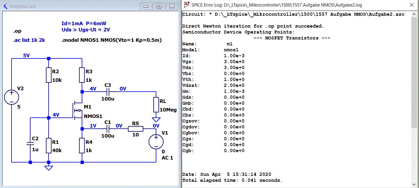

#6209350
Jonas schrieb:
> Vielen Dank aber ich glaube deine Schaltung stimmt nicht weil die
> Leistungsaufnahme 5.5 mW sind und nicht 6mW.
> Aber grundsätzlich geht man so vor das man einfach mal mit R4 anfängt
> mehr wollte ich garnicht wissen :) danke
Oh, da habe ich mich beim Kopfrechnen vertan.
Korrigierte Version im Anhnag.
Mit welchem SPICE-Programm wird bei euch simuliert?

Gast #6209516
Eigentlich sollte man mit dem gewünschten Arbeitspunkt anfangen, also
den Spannungen an D und S.
Somit stimmt meine obige Aussage nicht, denn ich bin von einem gegebenen
Arbeitspunkt ausgegangen, was hier nicht der Fall war.
Du kannst natürlich R4 zu 500Ω wählen und auch die anderen Bedingungen
(1mA, 6mW) einhalten, nur verändern sich dann die Spannungen an D und S.
Mit 1mA und 1V Spannungsabfall (an R3 und R4) ergeben sich die Werte von
Helmut S.; mit nur 500mV Spannungsabfall passt das auch mit R4=500Ω.
Unklar ist mir auch die Forderung a) in der Aufgabe (Sättigungsbereich).
Nach meinem Verständnis wären dann U_DS ≈ 0V. Aber so tief bin ich in
den FET-Berechnungen auch nicht drin ...
