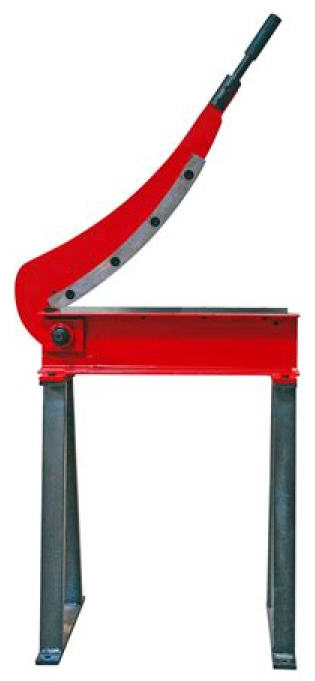

 - einer Diamentscheibe im Wasserbad (Fliesenschneider)
 - Schlagschere

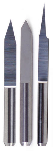

Bei Gravursticheln gibt es schräge Kanten und bei anderen Schaftfräsern
werden die Fräser schnell stumpf.
Gibt es weitere Ideen oder soll ich zur Hebelschere zurück kehren?

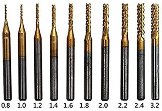

Am besten ein diamantverzahnter 2mm Fräser.

Gravurstichel sind, wer hätte es gedacht, zum gravieren.

Dass Gravierstichel zum Gravieren sind hätte ich nicht gedacht ;-))
Aber Humor ist immer gut! Zum Isolationsfräsen sind Stichel trotzdem
geeignet. Vorzugsweise mit großen Spitzen-Winkeln (40° und mehr), weil
man dann eine "breitere" Fräsbahn" kriegt, die nicht so tief sein muss.
Ausserdem sind die Gravierstichel preiswerter als viele Fräser.

Ich schneide (Fräse) FR4 immer mit einem 1mm Diamantfräser aus, wie die
Leiterplattenindustrie auch. Das geht super.

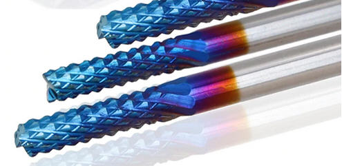

danke für die Rückmeldung. Also ein 1mm VHM-Fräser mit diamantförmig
geriffelter Oberflächen-Struktur. Meine Versuche damit verliefen ganz
gut.
Ich habe gesehen, dass es die Fräser blank, golfarbig und blau
beschichtet und rötlich braun gibt. Ob die Beschichtung was bringt,
weiss ich nicht.
Wenn das in der Leiterplattenindustrie so gemacht wird, ist es sicher
der richtige Weg.
