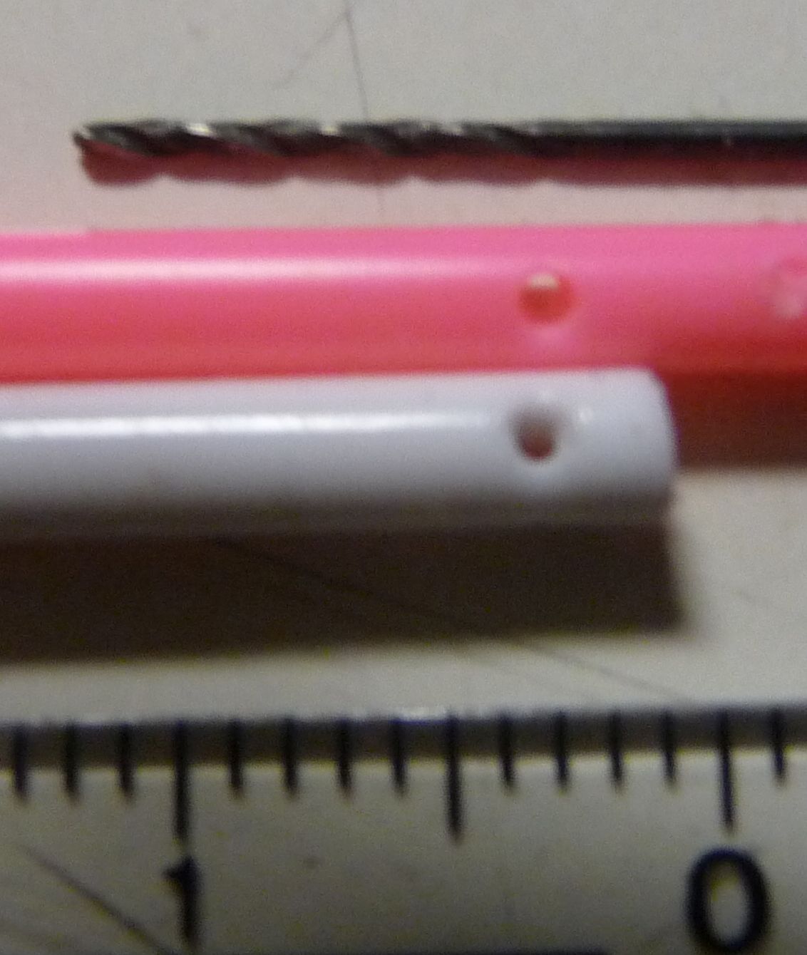

von F. F. (foldi)
von Nick M. (Gast)

von borher (Gast)
Nick M. schrieb:
> Plexiglas XT z.B.
Für Plexiglas nimmt man Spiritus und kein Öl und am besten
Einschneider-Fräser zum bohren.
PLA ist viel weicher als Plexiglas und klebt auch wesentlich mehr. Ich
habe es gerade probiert, 0,8mm geht problemlos, siehe Bild: das rosa
oben ist ABS, das weisse unten PLA, gebohrt mit 10.000 U/min, ohne
Schneidöl ist der Bohrer danach mit Kunststoffkragen vesehen, mit
Schneidöl sauber.

von Nick M. (Gast)
Weil du den Vorschub nicht eingehalten hast. Der hat aber Priorität vor
der Schnittgeschwindigkeit.

von borher (Gast)
Du hast keine Ahnung von Zerspanungstechnik, ich mache das seit 28
Jahren. Bei so kleinen Durchmessern besteht bei zu hohem Vorschub die
Gefahr des Bruch des Bohrers, deshalb brauchst Du eine möglichst hohe
Drehzahl um die notwendige Schnittgeschwindigkeit zu erreichen und eine
gute Führung, daher ist zumindest ein Bohrständer plus Spannzange
absolute Pflicht. Eine professionelle Versorgung mit Kühl-Schneidmittel
(KSS/KSM) wäre natürlich noch besser als Schneidöl, aber letzteres ist
für Gelegenheitsnutzer leichter zu bekommen, es verringert die Reibung
und führt die Wärme ab. Der Kunststoffbohrer, den foldi vorgeschlagen
hat, ist als Einschneider nur insofern gut, als er sehr scharf ist und
eine hohe Spanabfuhr hat, leider ist er aus HM und bricht daher leicht.
Ich habe mit HSS bessere Erfahrungen gemacht, die sind elastisch und
brechen nur bei extremer Verbiegung. Scharf müssen die natürlich auch
sein, daher öfter wechseln, die kosten ja nicht viel.
Der TO schreibt etwas von niedrigen Drehzahlen, das ist in dieser
Situation genau der falsche Weg. Leider wissen wir nicht, wie tief die
Löcher werden sollen, mehr als 1/2 bis 1 Sekunde darf das aber nicht
dauern.
