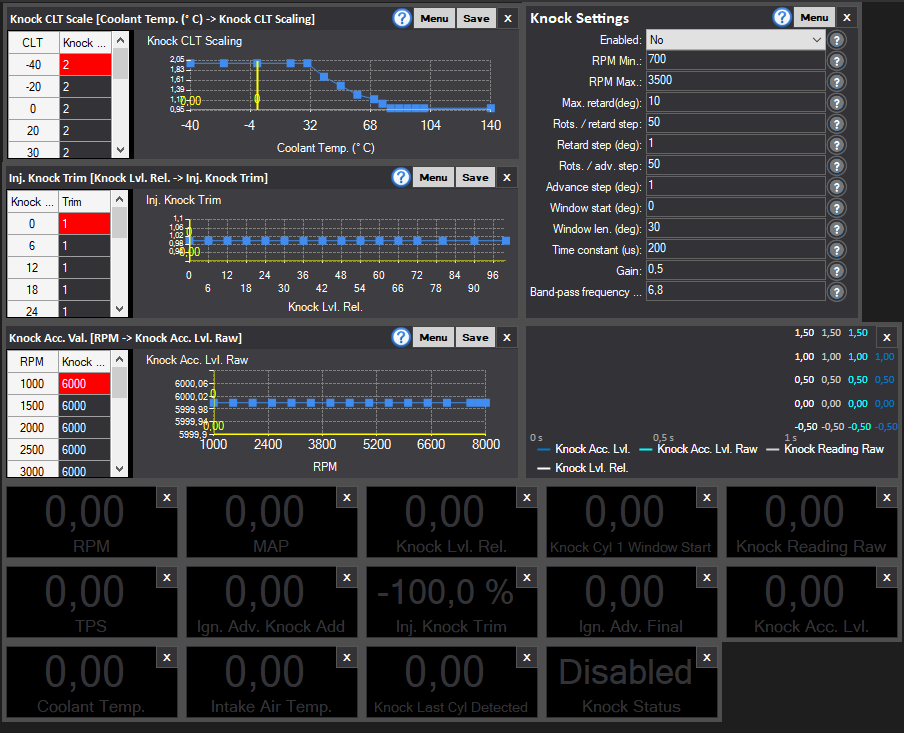

Ich werde das nun endgültig so machen:
-Nach klopfen hören mit dem Bandpass am Laptop, oder direkt ohne Filter
per Kopfhörerverstärker.
-Das größte Problem beim "Klopfen hören" am Laptop ist die fast 1
sekunden lange Zeitverzögerung. Natürlich will man den Motor im
klopfenden Bereich so kurz wie möglich betreiben um nichts zu
beschädigen. (Ausserdem nur im Teillastbereich)
-Nachdem hier hoffentlich das Klopfen relativ eindeutig zu hören ist,
werde ich versuchen die Motorsteuergerät eigene Klopfregelung so
einzustellen das sie perfekt funktioniert. Was leider garnicht so
einfach ist.
Ich habe mal ein Bild angehängt welches verdeutlicht welche Werte
konfiguriert werden müssen.
Mein Motorsteuergerät wertet den TPIC hoffentlich gut genug aus, so das
es die beste Lösung ist die interne Regelung zu verwenden.

von Ro N. (rwth2212)
Ghost R. schrieb:
> @ Uko K
> Besser wäre es natürlich wenn das Gerät universal einsatzbar wäre.
> @Ro n.
> Der Artikel ist sehr interessant!
> Ich habe mir mal mein verbautes Motorsteuergerät genauer angesehen, und
> dort ist auch der TPIC 8101 verbaut.
Was ist das für eine ECU? sieht aus wie AEM 2
> Die KS-4 (oder KS-3 , egal) wertet ja auch nicht den Kurbelwellenwinkel
> aus sehe ich das richtig? Interessant ist es ja auch zu wissen auf
> welchem Zylinder das Klopfen auftritt.
Nein das KS-3 bzw 4 ist am Ende nur ein konfigurierbarer Bandpassfilter
mit parametierbarem Vorverstärker sowie nem parametrierbaren Integrator
dahinter.
Richtig eingestellt warnt das Ding früh genug das etwas klopft. Es ist
halt dann etwas anfällig für Fehlauslösungen.
> Ich denke das die KS Teile keine Nonplusultra Lösung sind.
Ja. Aber sie tun was sie sollen. Man muss halt die Eigenheiten und
Grenzen des Systems kennen. Zum Schutz ok, zum Abstimmen nicht ganz so
gut geeignet (aber auch das geht, man verschenkt halt u.U. Leistung)
> @Georg G
> Deine Argumenation mit der Auswertung abhängig vom Kurbelwellenwinkel
> kann ich nachvolliehen.
> Ein Piezo Ring unter der Kerze? Hmm nie gehört.
> Das Klopfen den Motor schädigt ist mir durchaus bewusst.
> @Auch Karl
> Genau, es ist das ziel eine Map zu erstellen die "sicher" ist und die
> interne Klopfregelung so einzustellen das sie nur beim tanken von
> schlechten Sprit oder schlechten Umgebungsbedingungen die Zündung
> rausnimmt, also wenn er ins Klopfen kommt.
> @PO
> Eine Ionenstrommessung ist natürlich die Nonplusultra Lösung, jedoch
> kaum umsetzbar, da spezielle Zündspulen benötigt werden.
> Soweit ich weiß hat sich die Ionenstrommessung nie so wirklich
> durchgesetzt, auch heutige benzinmotoren haben noch klopfsensoren.
> Den Kurbelwellenwinkel könnte man theoretisch über das Steuergerät
> ausgeben, bzw. als einfache Lösung einfach von der Zündspule abzwacken
> (Primärseite natürlich) und dann eine gewisse Zeit lang nach dem
> Zündimpuls auf Klopfen hören. Mit diesem Signal könnte man auch eine
> Drehzahl errechne.
Mach es mit nem Kopfhörer und/oder nem Stetoskop. Du wirst trotzdem
Erfahrung brauchen das zu hören.
Die Verzögerung ist nur akzeptabel wenn du auf nem Prüfstand mit
anfahrbaren Lastpunkten abstimmst. Ansonsten weisst du ja garnicht in
welchem Arbeitspunkt das Klopfen tatsächlich aufgetreten ist.
> einfach ist.
Das wertet den TPIC sicher besser aus als es das KS3 vom Konzept her
überhaupt kann.
(Der TPIC8101 und seine Äquivalente von Bosch oder auch andere wie von
Intersil/Renesas usw sind in Grossserie verbaut worden. Millionenfach.)

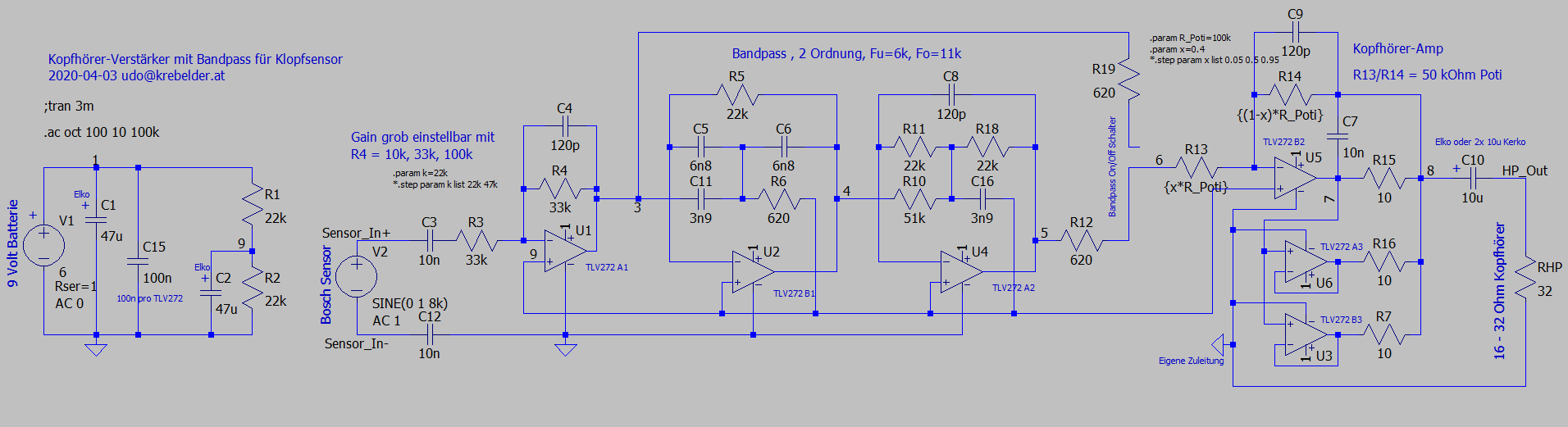

von Udo K. (Gast)
Hier eine relative einfache Schaltung für einen Klopfsensor
Kopfhörerverstärker, mit einem aktiven Bandpass zwischen 5 und 12 kHz.
Die Schaltung ist nicht als Klopfdetektor gedacht, sondern
nur als Kopfhörerverstärker für Piezosensoren mit Filter.
Die Schaltung ist rein analog und braucht 3 Doppel-OPVs und
eine Handvoll Hühnerfutter.
Versorgt wird die Schaltung von einer 5-14 Volt Batterie.
Die Opamps können maximal 16 Volt.
Wie gut das in der Praxis funktioniert, müsste jemand
mit dem passenden Motor ausprobieren...
Ich fahre Diesel - ich glaube, der hat keinen Klopfsensor.
