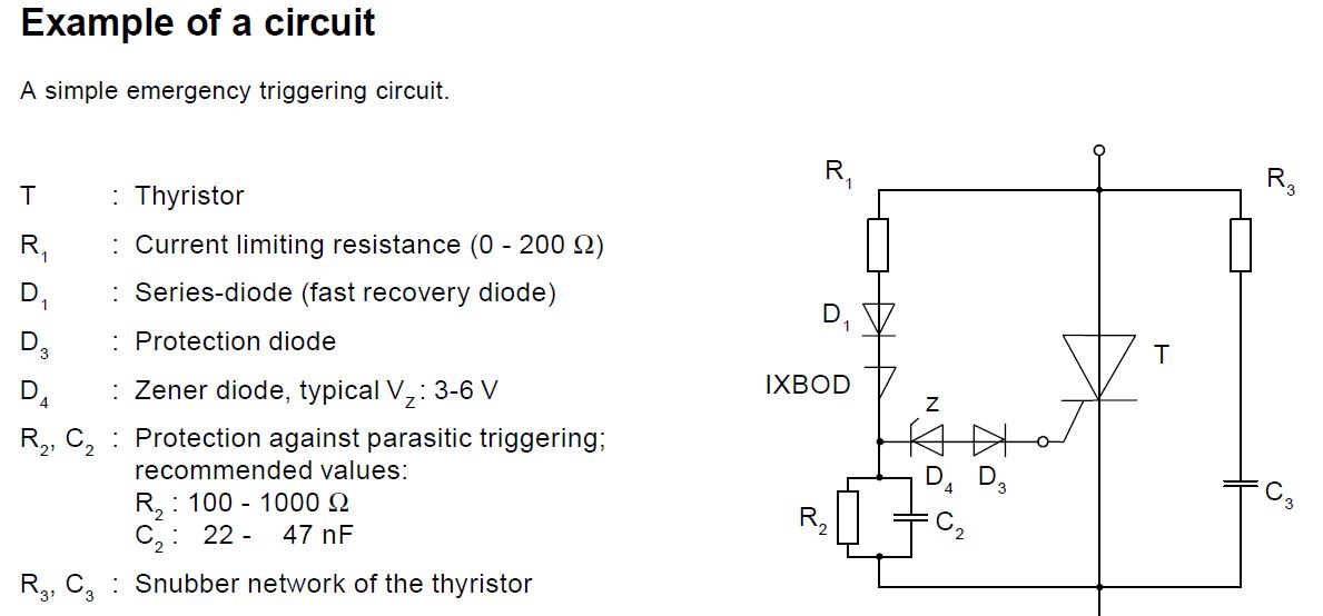

Liebe Community,
ich bin auf der Suche nach einer Schutzbeschaltung für einen Thyristor
(5STP 12F4200). Ich möchte bei zu hohen Spannungen (Blitzeinschlag)den
Transistor leitend machen. Dafür habe ich die Idee mit einer
Breakoverdiode zuarbeiten. Im Datenblatt von der IXBOD 1-26RD ist sogar
eine komplette Schutzbeschaltung dargestellt (siehe Anhang). Bevor ich
mich jetzt anfange diese Schaltung nachzubauen hier meine Frage: Was für
Firmen gibt es am Markt die schon komplett fertige Schutzbeschaltungen
anbieten?
Leider habe ich mit meinen Google-Kenntnissen keinen Erfolg bei der
Suche gehabt.
Viele Grüße

Eine solche Schaltung funktioniert nur, wenn die Zuleitungsseite einen
totalen Kurzschluss über die Zeitdauer von mindestens zwei Halbwellen
verträgt.

#6203262
Inwiefern würde das den Transistor (du meinst wohl: Thyristor) schützen?
Und davon mal ganz abgesehen: ein Thyristor "zündet" bei zu hoher
Spannung oder zu schnellem Spannungsanstieg ganz von selber. Er geht
davon allein auch nicht kaputt. Was ihn kaputt macht, ist wenn entweder
zu viel Strom fließt oder der Strom zu schnell ansteigt. Gegen letzteres
schaltet man normalerweise eine Induktivität in Reihe. Aber bei einem
Blitzschlag bringt das nichts. Die eingekoppelte Energie ist einfach zu
groß.
