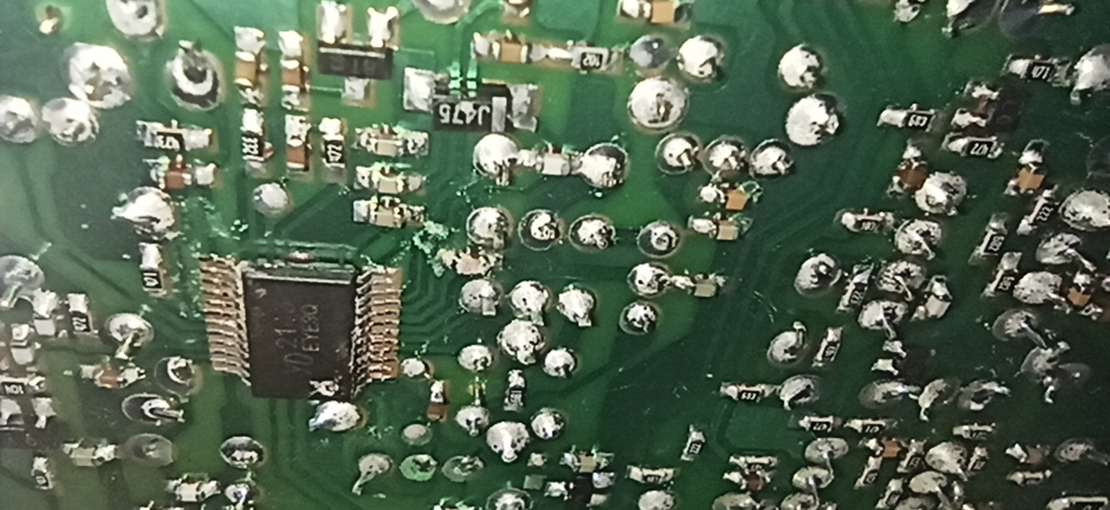

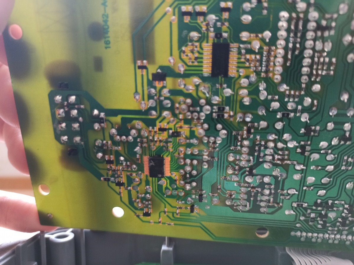

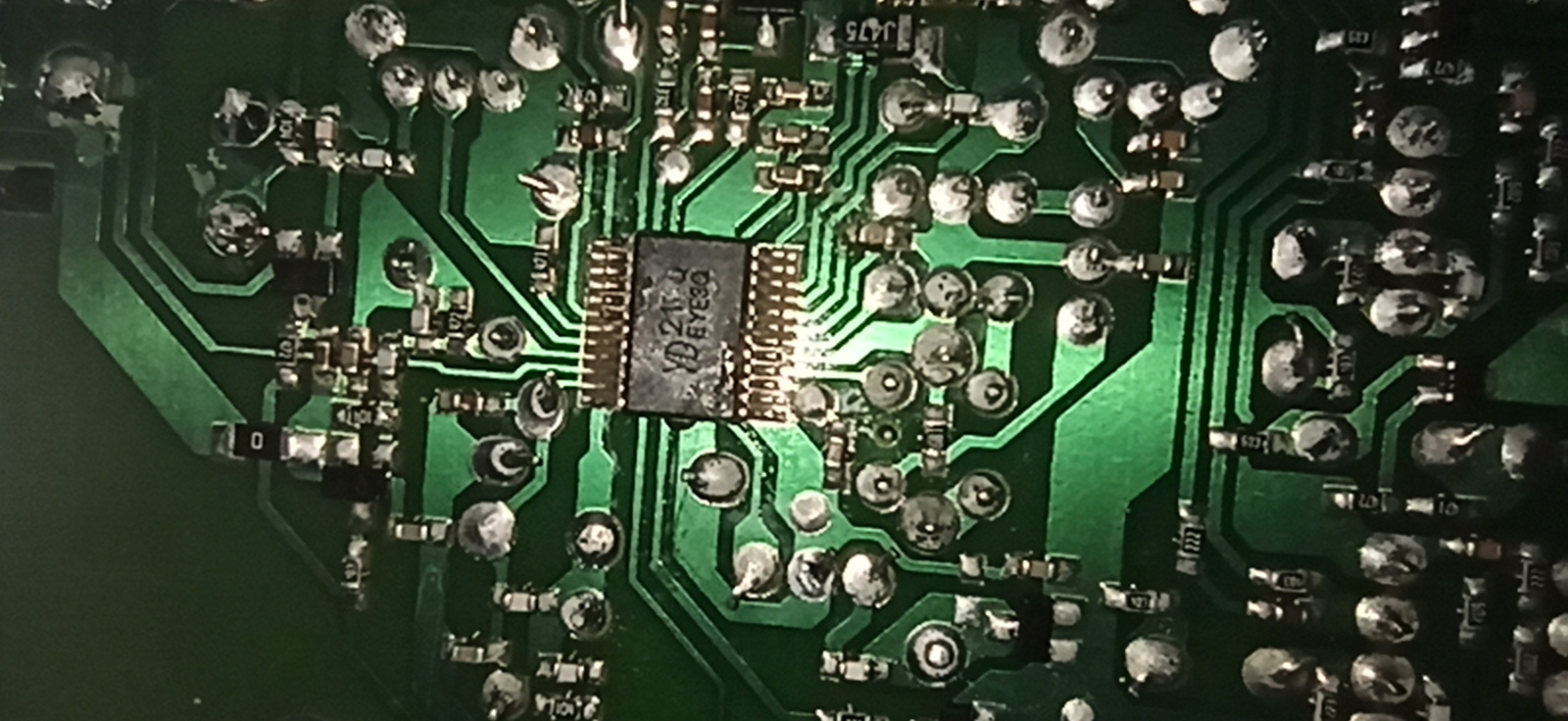

Hallo Leute!
Mein Makita Baustellenradio hat einen lauten schnalzer getan und danach
nicht mehr funktioniert..
Nach Begutachtung der Platine ist mir aufgefallen dass ein Chip etwas
beschlagen/verbrannt? ist. Ich konnte daher leider die Bezeichnung nicht
mehr ablesen aber denke dass ich hier sicher Fachmänner/frauen finde die
mir weiterhelfen können!
YD21 ** EYE30 steht glaub ich oben ist aber sehr schwer zu erkennen.
Vielen Dank schonmal!
#6205034
Bei dem IC handelt es sich um einen YD2149   FM / AM Tunerchip,
gibt's auch als TA2149.
Unwahrscheinlich, dass der kaputt ist. Die Flecken sind Fluxreste
und lassen sich mit Spiritus o.ä. und Wattestäbchen leicht entfernen.
      kein Bild, kein Ton ?
Wenn das Display nichts anzeigt, Akku und Pufferbatterie überprüfen.
Displayanzeige OK, kein Ton:
Endstufe überprüfen ( TDA 7265 )
Gruß Hans
