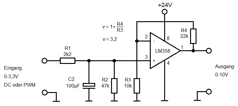

Hallo zusammen, ich starte gerade ein erstes Projekt, hänge an einer Stelle fest und hoffe ihr könnt mir ein wenig weiterhelfen. Zielszenario: Programm auf einem Microcontroller soll einen Leistungssteller (z.b. diesen hier https://www.eco-data.de/en/zubehoer/leistungsregelung/leistungssteller-2c-230v-detail.html) mit 0-10v ansteuern. Im endeffekt soll diese dann steufenlos den dort angeschlossenen Heizsstab regeln. Was mir aktuell noch nicht klar ist: Wie kann ich mit dem Mikrocontroller meiner Wahl (z.B. RPI) diesen Leistungsregler ansteuern? Bedarf es da noch einem speziellen Bauteil, oder gibt es ggf. Erweiterungen die dann einen solchen analogen Ausgang bereitstellen? Grüße Andy
Ed A. schrieb: > Wie kann ich mit dem > Mikrocontroller meiner Wahl diesen Leistungsregler ansteuern Katastrophenteil, das braucht noch externe 24V, Stromaufnahme unbekannt Die Schaltung ist eher einfach: https://www.eco-data.de/images/pdf/Leistungssteller_mit_em24_1p.pdf > (z.B. RPI) Warum trifft man so eine schlechte Wahl ? Der ist für Analogsignalbearbeitung eher nicht geeignet. Im Prinzip so: https://www.raspberrypi.org/forums/viewtopic.php?t=124130 nur aus 0-3.3V soll dein OpAmp 0-10V machen, also muss er um Faktor 3 verstärken, und mit 24V versogt werden (die hat man ja aus dem 24v Netzteil).

Für einen trägen Heizstab kann man den Elko noch größer machen und bei 24V können die Widerstände in der Gegenkopplung ebenfalls größer gestaltet werden.
Danke für euer Feedback. Auf meiner Recherche bin ich nun auf die Möglichkeit gestoßen das ganze mittels eines DAC zu realisieren. Das Bauteil mcp4725 jedoch kann nur 0-5v. Hier gibt es etwas fertiges, jedoch verhältnismäßig teuer: https://aptinex.com/product/aptinex-dac-module-da1c010bi-digital-to-analog-0-10v-mcp4725-i2c/ Seht ihr in einer PWM-Lösung vorteiler hiergegenüber?
