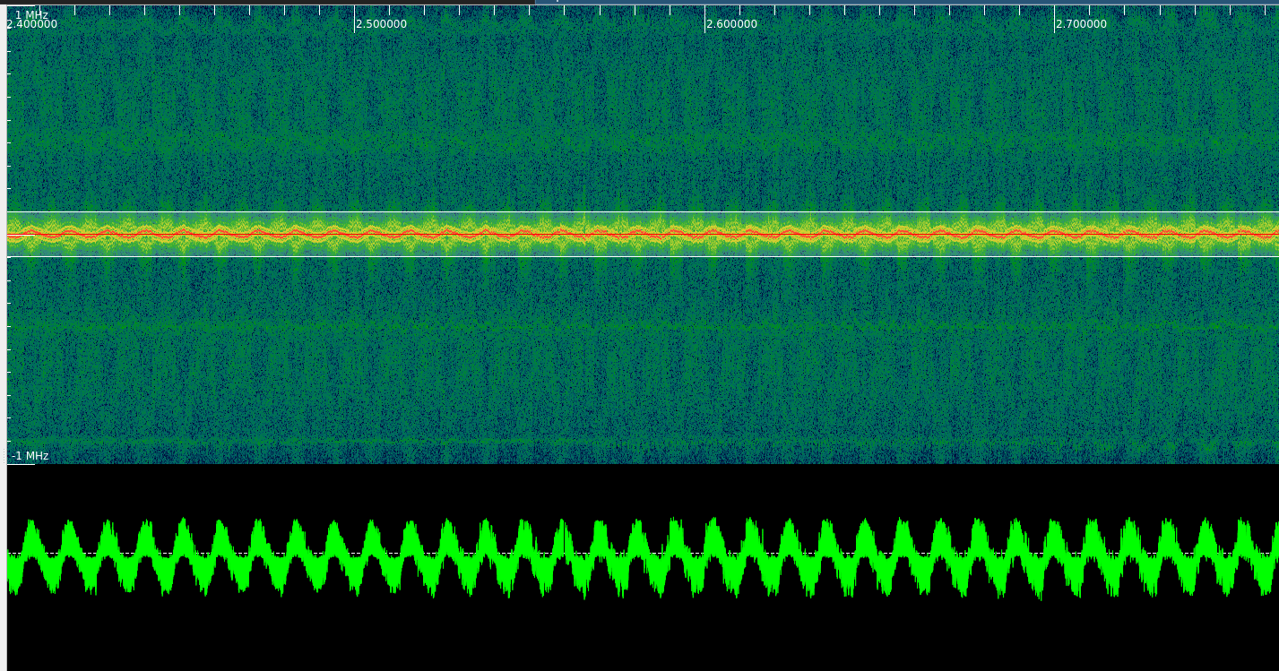

im angehangenen Bild sieht man den Auschnitt eines Wasserfalldiagramms
aufgenommen mit dem Tool rtl_sdr und geöffnet in inspectrum. Das
Wasserfalldiagramm ist um 90 Grad gekippt (wer inspectrum nicht kennt).
Die X Achse ist die Zeit (man sieht ca. 300 ms) die Y Achse die
Frequenzauslenkung.
In der unteren Hälfte, sieht man das Signal nochmal extrahiert (grün auf
schwarz).
Meine Frage:
Bei FM moduliert ja das Signal den Träger derart, dass eine Erhöhung der
Amplitude die Frequenz des Trägers erhöht und eine Verringerung der
Amplitude die Frequenz erniedrigt.
Wenn ich mir den grünen Graph anschaue, so scheint es eine periodisches
"Schwingen" zu geben, dem wiederum Information überlagert ist. Dieses
periodische Schwingen würde für ein Signal sprechen, dass eine
gleichbleibende Frequenz und eine sich gleichmäßig ändernde Amplitude
hat.
Sehe ich hier den 19kHZ Pilotton?

Generell ist der Pilotton auch im FM-Spektrum gut sichtbar, wenn der
sonstige Audiopegel leise ist. Auch da hat er +-19kHz Abstand von der
Trägerfrequenz. Aber bei dir mit ca. 30 Schwingungen auf 300ms wären das
ja irgendwas um die 100Hz, das passt eher nicht, ausser es gibt da ein
Aliasing mit der Anzeige.
Du hast Recht, die 19kHz müssten ja wesentlich "schneller" als die
Sprach und Musikinformationen sein, die man ja auch sieht.
Aber woher würden die 100 Hz kommen?
100 Hz könnten das tatsächlich sein, aber von einem Netzteil kann das
nicht kommen. Ich habe den Versuchsaufbau an eine Notebook im
Akkubetrieb probiert. Dort dürften die 100 Hz ja nicht zu sehen sein.
Noch Ideen?

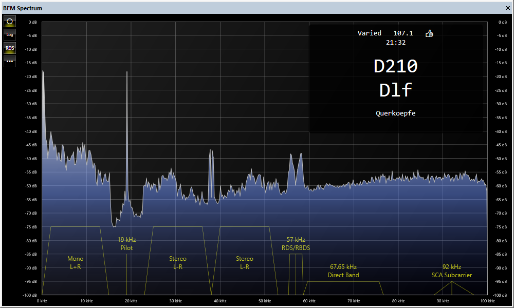

Anbei mal, wie ein 2 MHz breiter Ausschnitt aus dem FM-Rundfunkband
aussehen könnte und das dazugehörige MPX-Signal.
In Sprechpausen sieht man tatsächlich den 19 kHz-Pilotton und die
Bessel-Linien höherer Ordnung.
Ich habe nochmal einen Test mit unserem Babyphone gemacht, was ebenfalls
FM macht. Ich sehe dort die gleiche Schwingung. Insgesamt ist dort der
Ton sehr leise und wird von einem starken Brummen überlagert. Dieses
Brummen habe ich im zugehörigen Empfänger nie wahrgenommen, aber
wahrscheinlich kommt der Lautsprecher nicht bis 100 Hz runter (ziemlich
quakig das Ding).
Den Versuch wiederhole ich morgen nochmal im Freien. Wenn es von außen
Einstrahlen sollte, sollte es dann ja abnehmen.
