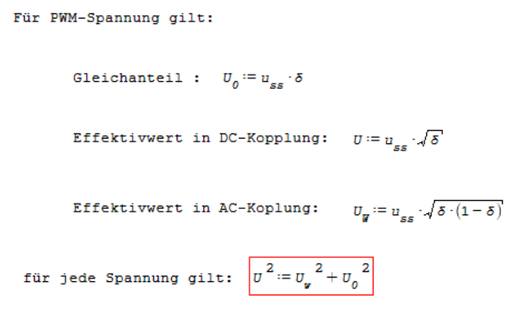

Gast #6203006
Fr4 schrieb:
> Eine Idee warum die Spannung einbricht?
Da bricht nichts ein - es liegt einfach daran, welche Kenngröße dein
Messgerät anzeigt.
Der Effektivwert des Wechselanteils ist halt dann am größten, wenn die
Kurve symmetrisch ist (Tastgrad=50%). Ein höherer Tastgrad führt zu
einem höheren Gleichtanteil (d.h. Mittelwert der Spannung). Und auch der
Effektivwert der Spannung in DC-Kopplung steigt weiter an.
Aber bei der Messung in AC-Kopplung wird eben der Gleichanteil
abgekoppelt, und damit sinkt der Effektivwert der verbleibenden
Wechselspannung.
Im Anhang die Formeln für eine PWM-Spannung
Gast #6203009
Du misst tatsächlich mit diesem Gerät?
http://www.farnell.com/datasheets/2238750.pdf?_ga=2.246668739.673718764.1500268894-1676168587.1499920872
Dass hat keinen AC+DC Messbereich (also keine DC-Kopplung), indem es dir
direkt den Effektivwert der vollen (Misch-)Spannung anzeigen würde.
Du kannst entweder im DC-Bereich messen (dann zeigt es U_0 an)
Oder du kannst im AC-Bereich messen (dann zeigt es U_w an).
Wenn dich der volle Effektivwert U der Spannung interessiert, dann musst
du es mit der allgemeinen Formel aus dem letzten Beitrag berechnen.

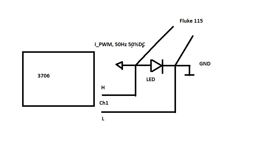

Gast #6203927
im Anhang die Skizze.
Die Werte für die PWM sind willkürlich über einen Frequenzgenerator
einstellbar, weshalb ich 50Hz - 750Hz.
Vorgang:
1:LED wird mittels PWM betrieben, Das Fluke misst dauerhaft mittels True
RMS.
2:Die Messung mittels 3706 wird eingeschaltet. Im Schaltmoment beginnt
die Spannung am Fluke sich um -0.1V zu verändern.
Jetzt stellt sich die Frage ob die Spannung wirklich einbricht oder
etwas anderes passiert. Das etwas passiert ist eindeutig.
MFG
Fr4

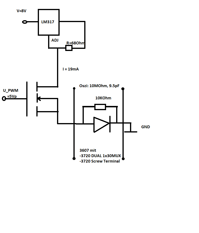

Im einfachsten Fall kannst du die LED-Spannugng in der Off-Phase
definieren, indem du einen passenden Parallelwiderstand zur LED
schaltest. In der On-Phase fließt dann natürlich eine gewisser Teilstrom
über den Parallelwiderstand. Aber dessen Einfluss lässt sich per
Rechnung rauskorrigieren.

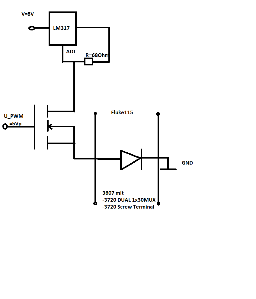

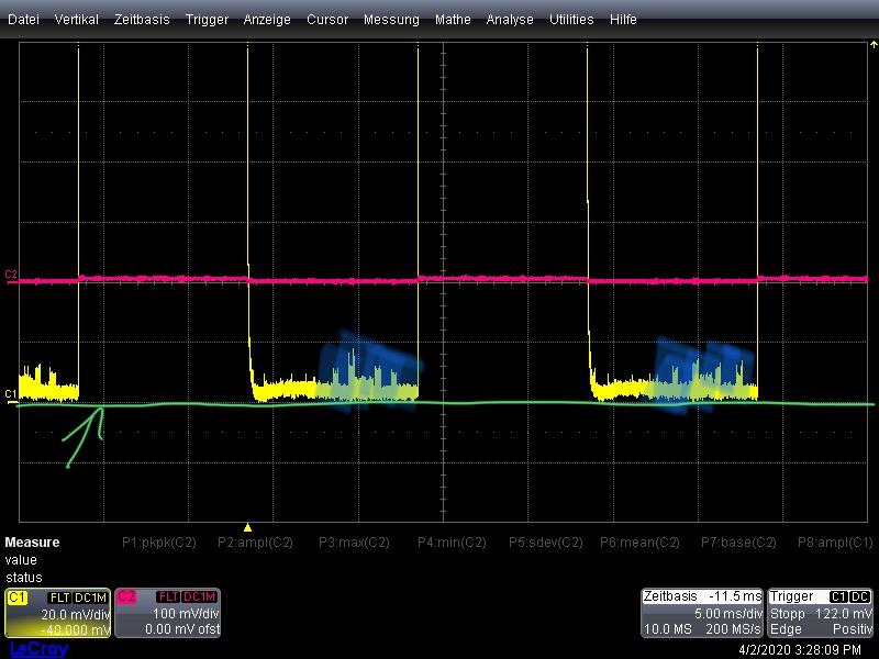

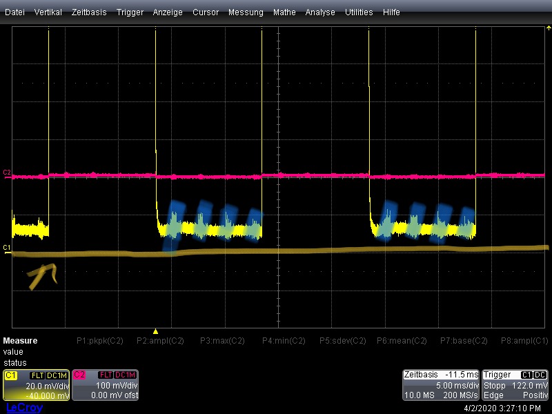

Ich Schalte mit der PWM einen Mosfet, der den Konstantstrom für die LED
abschnürrt. Dadurch wird meine Quelle einfach Hochohmig, richtig?
Gleizeitig ist die Spannung über die LED in der OFF-Phase aber nicht
definiert, richtig?

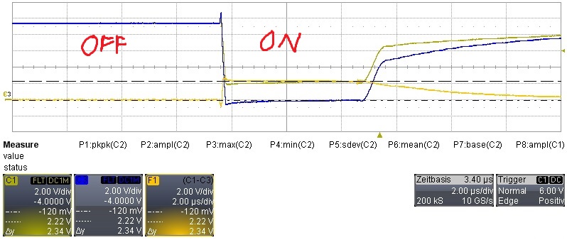

Würde das auch ein Flattern der Spannung um den Nullpunkt im Oszilloskop
Bild erklären?
Gast #6204030
Hallo Jörg,
Die Schaltung Mittels LM317 läuft super. Die macht keinerlei Probleme.
Die PWM im Oszi sieht super aus (Keine Spikes). Nur das Flattern in der
Off-Phase. Aber auch nur, wenn ich die LED zwischen Mosfet und GND
schalte.
(Andersrum geht leider nicht, da die Messleitungen sonst zu viele
werden).
MFG
Fr4

Gast #6204413
Fr4 schrieb:
> wenn ich meine Versorgung V und meine PWM auf die selbe Masse
> lege, sollte ich einen definierten Wert haben ohne einen Widerstand
> parallel zur Led zu schalten. könnte das aufgehen?
Versuche bitte etwas klarer zu beschreiben, was du meinst.
Willst du die Masse deiner 8V Versorgung am LM317 und die Masse deines
µC, der den FET ansteuert, zusammenlegen? Die haben sehr wahrscheinlich
jetzt schon einen definierten Bezug zueinander, sonst könntest du den
Strom nicht mit der PWM schalten.
Um in der off-Phase definiert 0V an der Anode der LED zu haben, muss die
Kapazität der LED entladen werden. Stell dir parallel zu LED einen
kleinen Kondensator vor. Wer sorgt dafür, dass in der Off-Phase dieser
Kondensator entladen wird? Welchen Pfad nimmt der Entladestrom von
diesem Kondensator nach Masse?

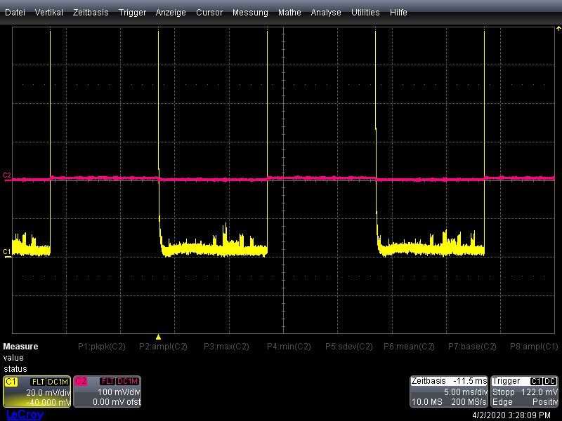

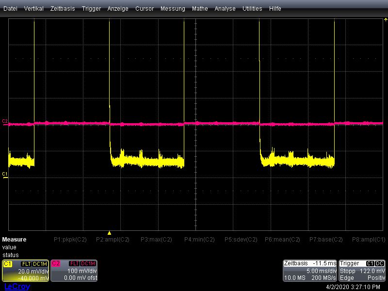

Gast #6204643
Fr4 schrieb:
> @Achim Achso… das war dein Gedanke, die Kapazität der LED. Aber die
> macht keine Probleme mMn
Sehr wahrscheinlich falsch gedacht. Aber sicher kann ich es nicht sagen,
weil nur du deinen Aufbau kennst, nicht ich.
Und neben der Diodenkapazität macht in deinem bisher beschriebenen
Schaltplan auch der Leckstrom des FET ein Problem. Du schaltest mit dem
FET  die LED nicht aus, sondern du schaltest sie vielleicht auf einen
Reststrom von 50nA herunter. Wie soll sich daraus ein definierter
Spannungspegel ergeben?
Mit einem 1kOhm Parallelwiderstand zur LED stellt sich diese Frage nicht
mehr.
Fr4 schrieb:
> Ansonsten wäre das Off-Phase-flattern auch
> vorhanden,
Wie wäre es denn, wenn du uns dieses Online-Flattern auch mal zeigen
würdest. Bisher hast nur du es gesehen. Sollen wir alle erraten, wie es
aussieht? Evtl ist es einfach 50Hz Brumm, weil in der Off-Phase die
Anode der LED undefiniert ist (also nur sehr hochohmig auf andere
Potential bezogen). Dann kann alles mögliche einkoppeln.
Denk dich bitte in die Leser rein: du kennst deinen Aufbau und deine
Messergebnisse. Wir kennen nur das, was du uns hier vorsetzt.
Fr4 schrieb:

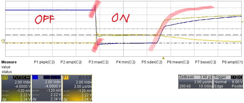

> @Jörg Ozi Bild im Anhang, LED zwischen LM317 und Drain.
Also wieder eine neue Schaltungsvariante, bei der wir selbst aufmalen
dürfen, wie sie aufgebaut ist? Und eine Oszi-Messung mit mehreren
Kanälen ohne dazuzuschreiben, was die die Kanäle jeweils zeigen. Wir
sollen erraten, dass du an beiden Enden der LED gemessen hast und in F1
die Differenz beider Kanäle zeigst? Warum schreibst du das nicht klar
dazu? Inklusive einer Skizze, wie der Aufbau bei dieser Messung war und
an welchen Punkten die Tastköpfe angesetzt wurden.
Und vielleicht auch gleich noch eine Aussage dazu, welche Tastköpfe du
verwendet hast. Denn in dieser Messung bestimmen evtl. die Tastköpfe,
welche Spannungen sich während der Off-Phase einstellen.
Ich bin dann mal aus der Diskussion raus. Wenn du soweit bist, dir etwas
mehr Mühe bei der möglichst klaren und vollständigen Schilderung deiner
Messungen zu geben, klinke ich mich evtl. wieder ein. Ansonsten noch
viel Erfolg bei deinen Untersuchungen.

Fr4 schrieb:
> Hallo Achim,
> ich hoffe hiermit ist alles aussagekräftig genug in den Bildern
> beschrieben.
> Zu den Oszi Bildern:
> Gelb = Spannung über die LED
> Rot = GND
> Die Schaltung entspricht exakt der Skizze.
„Während der Messung“ bzw. „ohne Messung“ heißt mit unf ohne 3708 ?
Auf Beiden Oszi-Bildern sind je 4 „Störungen“ zu sehen, auf dem rechten
etwas anders und weiter nach rechte verschoben. Das müsste im Zustand
Led off sein, oder? Wo kommen die her? Sie sind ja recht gleichmäßig und
regelmäßig. Im linken Oszi-Bild ist zudem das Signal (gelb) ca. 10mV
verschoben.
Ist die Verbindung zur Multiplexerkarte zum 3708 lang?
Mich würde das Messergebnis interessieren wenn:
- die Led durch einen entsprechenden Widerstand ersetzt wird
- wenn die CC mit dem LM317 durch einen Widerstand ersetzt wird. Es
  fließen ja „nur“ 20mA.
Hier sind schon Ausreißer zu sehen, und auch der Wiederanstieg der
Spannung sieht merkwürdig aus.

Unabhängig von allen ist aus meiner Sicht der LM317 ein Knackpunkt. Dazu
evtl. der Messaufbau.
Ich bin etwas bei Achim. Es fehlt an wirklich detaillierten
Informationen, inkl. Bildern von dem Aufbau. Du möchtest ja eigentlich
Präzisionsmessungen durchführen, dazu gehört auch ein penibler Aufbau.
Das 3708 bzw. ein Lecroy alleine machen noch keine guten Messungen.
Gast #6206302

Fr4 schrieb:
> aber ich habe sehr stark die Vermutung, dass ihr nicht
> richtig lest was ich schreibe!
Ich vermute leider, dass es grade andersrum ist. Hast du dir z.B. schon
Gedanken hierzu gemacht?
Ich halte es für recht wahrscheinlich, dass die Spannungen anders
aussehen, wen das Oszi nicht angeschlossen ist. Mit dem vorgeschlagenen
(aber nicht akzeptierten) Parallelwiderstand von z.B. 1kOhm wäre das
voraussichtlich nicht so (aktuell ist dein Parallelwiderstand, der die
"Off-Spannung definiert" 10MOhm).

Gast #6206692
Hallo Achim,
Doch, es sieht mit 1kOhm genauso aus. Natürlich habe ich das beachtet
aber ich kann leider nicht von jeder Messung Fotos machen.
Außerdem verliere ich bei einem 1kOhm widerstand bei ~20mA Iges und ca.
Umax=2V ganze 2mA! Das ist inakzeptabel.
Und auch beim Wegschalten des Oszis verändert sich die Spannung am
Fluke115 nicht. Ich Messe bei 50Hz und 50% Duty Cycle 1,026VRMS mit dem
Fluke115. Zu- und wegschalten des Oszis hat keinen Einfluss darauf.
Die Rückrechnung auf den Peak ergibt VP=VRMS*2=1,026*2=2,052Vp und das
ist absolut korrekt.
Bei der Flankenbemängelung von Jörg sollte man sich das Oszi Bild genau
angucken, wir sehen da, dass wir uns im kleinsten µs Bereich befinden
was für die Anwendung am Ende auch uninteressant ist, da sich das Ganze
im milli Bereich schon wieder eingependelt hat (siehe andere Bilder).
Entscheidend ist allein, dass die Spannung beim Messen mit dem Keithley
nicht mehr den 10mA Hüpfer macht.
Infos zur Messleitung: 0,14Litze, 50cm lang, geschirmt und verdrillt.

Völlig unabhängig von dem Folgeproblem der Flussspannungsmessung:
Fr4 schrieb:
> 10mV Hüpfer
Dessen Ursache gilt es zu finden, oder?
Fr4 schrieb:
> Nur die Messung mittels Keithley Geräten liefern Ungereimtheiten!
Nach langem Eiertanz um den heissen Brei herum, es muss wohl heissen:
Während einer Messung mit dem Keithley zeigt das Scope ungereimtheiten,
richtig?
Was zeigt das Scope denn, wenn du
a) Die PWM ausschaltest, also auf LOW lässt
b) Den Netzstecker der 8V-Versorgung aus der Steckdose herausreisst

Nachtrag / Was mir zwischendurch noch eingefallen ist
Der LM317 ist durchaus in der Lage auch 22mA zu liefern.
Die Spannung an deiner LED wird sich durch Temperaturänderung nur recht
wenig ändern, ebenso der Strom durch den Widerstand, also der
prinzipielle Messfehler recht gering ausfallen.
Wenns genauer werden muss (du am Ende des Threads also die Spannung
messen kannst) liesse sich der Strom durch den R ebenfalls berechnen,
und damit wiederum die PWM korrigieren.
Also auch eine Gleichspannung von 10mV, wie bei der Scopierung mit dem
10k? Sicher?
Was noch auffällig ist: du hast GND auf dem Scope mitgeschnitten, leider
recht unglücklich skaliert, aber auch mit circa 5mVss erkennbar.
5mV/20mA = 250mOhm.
Das war ja schon mein erster Gedanke vorhin: Am Keithley irgendwo
geerdet, und Gleichstrom auf dem PE?
Scope: klar, ist hart geerdet via PE. Oder???
8V-NT: ???
Funktionsgenerator zur PWM-erzeugung: ???
Bitte um Komplettierung der Verstrippung mit allen angeschlossenen
Geräten. Inclusive aller PE, inclusive Steckdosenbeschreibung (ie hängt
das alles an einer Steckdosenleiste versus Keithley im Nachbarraum)
Die 10mV müsen doch irgendwoher kommen. Achso: rein zufällig 5mV auf
deinem gemessenem GND, oder 10mV/2 = 5mV (also Spannungsabfall an einer
von zwei Verbindungsstrippen)
Hinweis: Wenn (falls) wie ich vermute diese 10mV bei abgeschalteter LED
im Dauerstrich auftreten: Scope ist gut, dein Fluke ist aber viel
mobiler um solche Spannungabfälle zu suchen und zu ergründen.
Ein letzter:
c) Liegt die Flussspannung der LEDs (beim Messen mit K.) auch 10mV höher
(das erwarte ich). Aufm Scope ist nichts zu sehen wegen Übersteuerung,
ausserden wird die Auflösung deines Scopes dafür sowieso nicht
ausreichen. Aber auch diese Spannung lässt sich Problemlos mit deinem
Fluke messen: PWM dauervollgas auf 100%, DMM anstatt Scope an derselben
Stelle anklemmen; Messvorgang am K. starten.
