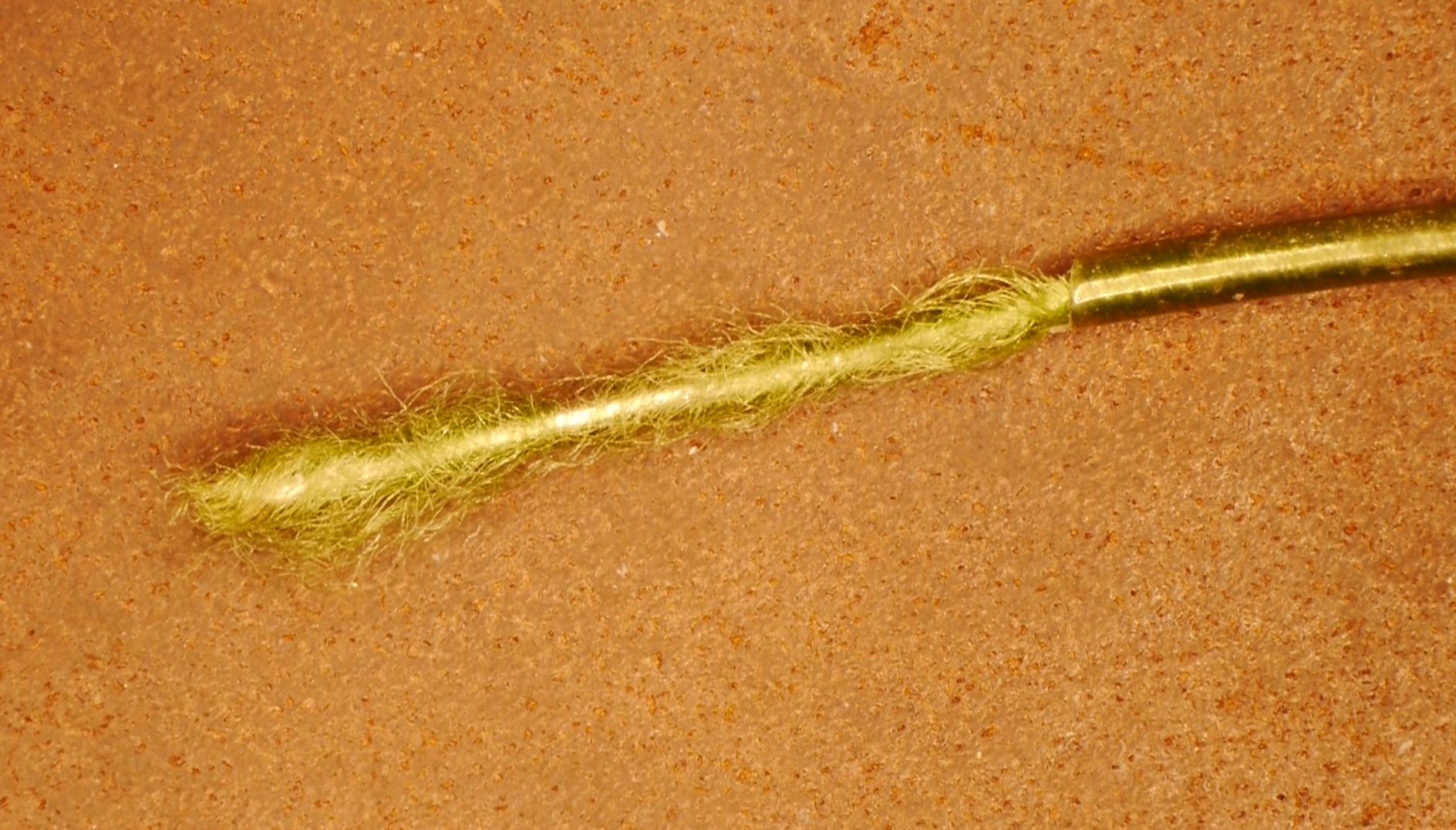

OP (Firma: privatfrickler.de) #6203065
ist sicherlich sehr alt und duftet ganz leicht nach Carbol.
Innen ist ein Einzelleiter. Außendurchmesser inkl. Isolierung 1,2 mm,
der Draht ist ein verzinnter Kupferdraht mit 0,5 mm Durchmesser.
Die Plastikummantelung ist transparent farblos, darunter ist Gewebe,
dass die Farbe beisteuert.
Diese Fasern im Bild sind das Gewebe.
vlg
Timm
P.S: Oh je, mir war nicht klar, dass man ein einmal angehängtes Bild
nicht ersetzen kann. Falls ein Mod das hier liest: Das größere Bild
bitte löschen. Danke, sorry.

Die wurden in Uraltradios eingesetzt als Verdrahtung der Bauteile
auf Lötösenleisten, die Drähte gab es auch in anderen Farben...
Offenbar waren die sehr beständig gegen Wärme, denn selbst heute
sind diese noch nicht bröselig geworden...
#6203221
Ist echte Seide, aber lästig abzuisolieren.
Bezeichnungen: CuSS, CuLSS
SS = doppelte Seideumspinnung (gegenläufig). Cu = blank oder vernickelt,
CuL = Lack.
Ist nicht nur in alten Radios, sondern auch in ganz alten Meßgeräten
(Brücken) oder Widerstandsdekaden zu finden. Kunststoffummantelung gab
es damals noch nicht, weil noch keine Thermoplaste erfunden waren. Viel
lästiger sind die übergezogenen lackierten Gewebeschläuche, die kleben
nach 100 Jahren höllisch fest und stinken noch dazu.
OP (Firma: privatfrickler.de) #6203289
Axel S. schrieb:
> Wenn ein Einzelleiter drin ist, dann ist es gar keine Schaltlitze,
> sondern *Schaltdraht*
Jepp, stimmt, guter Hinweis!
@Werner
Also Seidenumsponnen. Sehr cool :-)
Mit CuLSS ist gemeint: Kupfer, dann lackiert, dann umsponnen, korrekt?
Dieser Schaltdraht, den ich habe, ist dann wohl die vernickelte Version,
aber außen drum ist definitiv ein Mantel. Meinst Du, das ist Lack? Mal
probieren ob er sich in Lömi löst ...
Man kann den Mantel jedenfalls abziehen ohne die Seide zu beschädigen.
Wozu dient die Seide unter dem Mantel? Dazu, dass der Draht nicht so
scharf knickt und man den Mantel nicht beschädigt?
vlg
 Timm

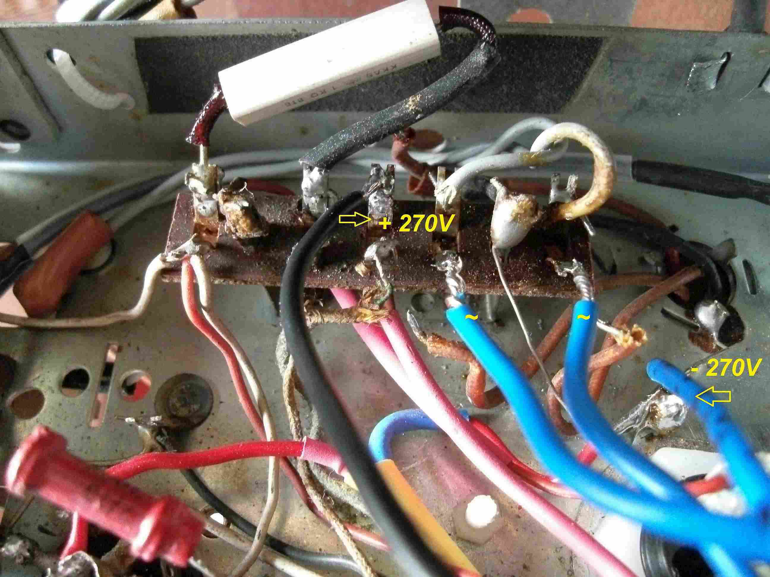

Isolation.
Schau ins alte Radio. Leitung zum Ausgangsübertrager ist auf der
Anodenspannungsseite besser isoliert.
ciao
gustav
#6203417
Soweit korrekt.
Der Mantel dient meines Wissens nur als Farbstoffträger. Die Seide
darunter soll wohl als Abstandhalter und Schutz vor
Mantel-Inhaltsstoffen (Berührung/Verkleben) dienen. Diese Drähte waren
wohl eine alte Post-Vorgabe, findet man in alten Postgeräten und auch
Militär- und sonstigen kommerziellen Geräten, da spielen die Kosten
keine Rolle. Bei der Post war die Farbmarkierung wichtig, weil es da
Stränge aus dutzenden Drähten gab. Ich bewunderte immer die Monteure,
die sich in dem Sauerkraut der Verteilerkästen auskannten.
In Radios sind sie eigentlich selten (Restbestände?), da wurden
überwiegend farbige Gewebeschläuche verwendet. Alle Farben sind im Lauf
der Jahrzehnte ziemlich verblaßt.
#6203430
war noch nicht ganz fertig.
mittlerweile gammelig aber erfüllt immer noch den Zweck.
Beim Dranrumlöten ist mir die Lötöse gebrochen, nicht etwa der Draht.
Mittlerweile sieht es da unten im Chassis etwas besser aus.
ciao
gustav

Gast #6204675
> CuL = Lack.
Ist es nicht, da man die Hülle getrennt von der Seide entfernen kann.
Bei äußerer Lackschicht geht das nicht, da bleiben nur ein paat
Fadenreste zurück. Wird Kunststoffummantelung sein.
#6204692
Diese Drähte (und auch Litzen) gab es u.a. von der Firma Klasing.
Bei manchen war unter der Seide noch eine Lage transparenter Folie
gewickelt und die Seidenlage gab es in umsponnen oder wahlweise
umflochten.
Als Typbezeichnung ist mir noch SUL oder FSUL in (dunkler) Erinnerung.
