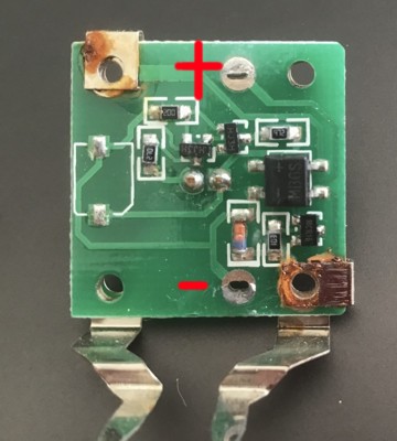

Geht man davon aus, dass der Dynamo bei normaler Fahrt 6V erzeugt, und
nach dem Gleichrichter in etwa 8.4V(Effektivwert) -
1,4V(Vorwärtsspannung der Siliziumdioden) sind, (7V) dann würd ich mir
einen Elko mit ~16V (gerne auch höher) besorgen.
Und damit das auch schön leuchtet können es gerne ein paar µF sein.
Also würd ich einfach mal sagen Elko 16V / 47µF. Die LED zieht denke ich
nicht so viel Strom.
Gast #6206384
hinz schrieb:
> Da war sicherlich ein Doppelschichtkondensator mit ca. 1F/5,5V
> drauf.

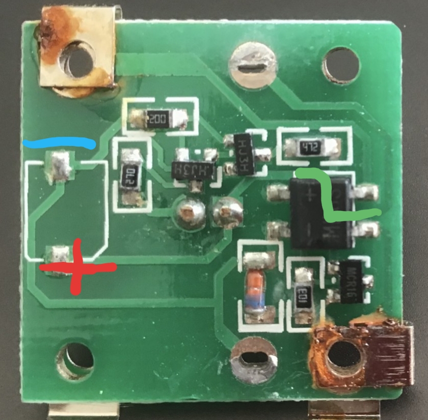

So ganz klar ist die Schaltung nicht.
Da war einerseits am linken Rand wohl ein kleiner SMD Elko drauf,
16V/ein paar uF könnte passen, also so viele uF wie in der Grösse
draufpassen.

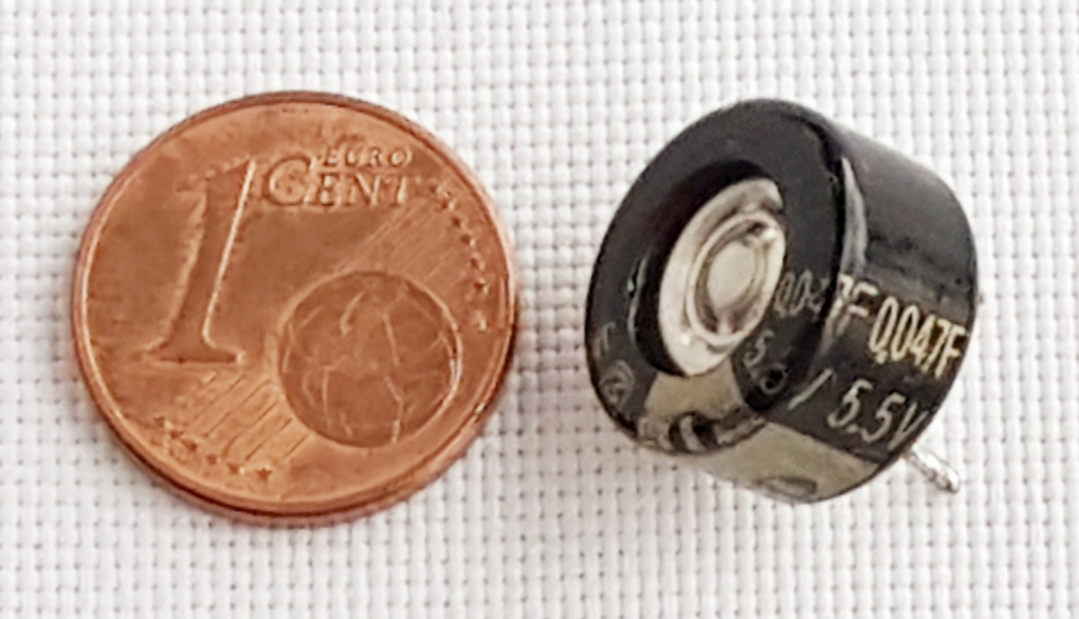

Und es war ein grosser Kondensator drauf, an den Lötpunkten oben und
unten mit dem Schlitz statt Loch, da wird ein GoldCap
Doppelschichtkondensator passen wie von Hinz gesagt, 5.5V weil eine LED
je mehr als 2.5V braucht, auch hier so gross wie eben von der Bauform
her draufpasst.
Gast #6206420
Fast richtig. Die Kapazität braucht jetzt nur noch mit 1000
multipliziert zu werden, dann sind es 47mF also 0,047F. Eine
Spannungsfestigkeit von 5,5 Volt für die Goldcaps ist Standard bei
Fahrradrücklichtern.
Andreas M. schrieb:
> Damit wird die Led wohl vernachlässigbar kurz nachleuchten, der
> Kondensator wird da wohl keinen Unterschied machen ob vorhanden oder
> nicht.
Mit 47mF statt mit 47uF wird die Nachleuchtzeit vertausendfacht, also
von 30ms auf 30 Sekunden verlängert.
hinz schrieb:
> Da war sicherlich ein Doppelschichtkondensator mit ca. 1F/5,5V drauf.
Damit bekommt man schon fast eine Nachleuchtzeit von 10 Minuten. ?
Gast #6206458
Elektrofurz schrieb:
> Achim B. schrieb:
>> Ihr redet von zwei verschiedenen Dingen.
> Da der vermeintliche Elko und der Goldcap sowieso parallel geschaltet
> sind, ist es egal welches Teil an welcher Stelle eingelötet wird. Beides
> verlängert mehr oder weniger die Nachleuchtzeit.
Der kleine Elko dient nur der Flimmerfreiheit, wenn keiner fürs
Nachleuchten eingebaut ist.
