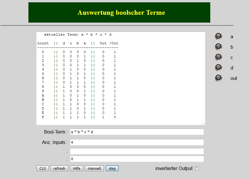

Ich weiß nicht, ob das so recht hier her passt (für mich denke ich
schon), aber es ist ein "Programmierprojekt"
Entstanden (aufgrund der "aktuellen Situation") im "Homework"
Auszubildender, die grundsätzlich programmieren lernen sollen / müssen.
Um grundsätzliches vermitteln zu können wurde JavaScript gewählt.
Hieraus entstanden ist eine Art "Logikparser" für einen frei eingebbaren
boolschen Term.
Da der Quelltext auf der Seite komplett mit der rechten Mousetaste
einsehbar ist, hier nur der Link und ein Screenshot dazu.
http://www.jjflash.de/logic2/logic.htm
Evtl. kann das jemand gebrauchen oder hilft jemandem zum
"experimentieren" mit logischen digitalen Verknüpfungen.
Viel Spaß und ... bleibt gesund.
Logik-Parser
Interpretiert den logischen Term in Eingabezeile <Bool-Term> und
erstellt hieraus die Wahrheitstabelle.
Eingabezeile <Anz. Input> gibt vor, für wieviele Eingänge die
Wahrheitstabelle erstellt werden soll.
Mittels eines Klicks auf die Leuchtdioden können die
Zustände an den Eingängen der Logik eingegeben werden, an
der Output-Led wird der Ausgang dargestellt

OP #6206734
Irgendwer schrieb:
> Eijeijeijei...
> Gibt mal im Feld "Anz. Inputs" folgendes ein:
>      alert("Ich muss noch viel lernen!");
> und drück auf den button "refresh".
> Und danach lies das hier:
https://developer.mozilla.org/en-US/docs/Web/JavaScript/Reference/Global_Objects/eval#Never_use_eval!
Wäre ich jetzt nicht zu müde, würde ich nicht nur den Kopf schütteln,
sondern extra für die Leute wie dich das Eingabefeld als String einlesen
und eine Prüfung auf Gültigkeit vornehmen.
Hier ging es darum, grundsätzlich etwas auf zu setzen, in dem die
Azubi's etwas ausgeben können.
Wenn man so etwas komfortabel macht, erklärst (und schon gar nicht über
Videokonferenz und Audio) schon mal überhaupt nichts.
Naaaaaaaaatürlich macht man sich auch nicht den Umstand, einen
Textbuffer aufzusetzen und alle Ausgaben (wenn man das möchte) in ein
Stringarray auszugeben nur damit in der Textarea eine einfache
Positionierung des Cursors erfolgen kann (okay, eine Positionierung im
Buffer).
Uuuuuund ... das war etwas Funktionales zum Erklären boolscher Algebra
über geteilte Bildschirme ....

Gast #6207013
Wegen so wenig Kritik schon gekränkt?
Warum so umständlich?
Azubis sollte man ein Vorbild sein.
Auszüge aus Deinem Code:
   function set_infeld(nr, val)
     var zahl;
     if (nr == 1)
       window.document.smallcon.infeld1.value= val;
     if (nr == 2)
       window.document.smallcon.infeld2.value= val;
     if (nr == 3)
       window.document.smallcon.infeld3.value= val;
     if (nr == 4)
       window.document.smallcon.infeld4.value= val;
   function read_infeld(nr)
     var zahl;
     if (nr == 1)
       zahl= eval(window.document.smallcon.infeld1.value);
     if (nr == 2)
22
       zahl= eval(window.document.smallcon.infeld2.value);
23
     if (nr == 3)
24
       zahl= eval(window.document.smallcon.infeld3.value);
25
     if (nr == 4)
26
       zahl= eval(window.document.smallcon.infeld4.value);
27
28
     return zahl;
29
30
31
   function read_str_infeld(nr)
32
33
     var str;
34
35
     if (nr == 1)
36
       str= window.document.smallcon.infeld1.value;
37
     if (nr == 2)
38
       str= window.document.smallcon.infeld2.value;
39
     if (nr == 3)
40
       str= window.document.smallcon.infeld3.value;
41
     if (nr == 4)
42
       str= window.document.smallcon.infeld4.value;
43
44
     return str;
45
Diesen Sermon kann man z.B eindampfen zu:
function infeld(nr) {
  return window.document.smallcon["infeld" + nr];
function read_infeld(nr) {
  return parseFloat(read_str_infeld(nr));
function read_str_infeld(nr) {
  return infeld(nr).value;
OP #6207436
