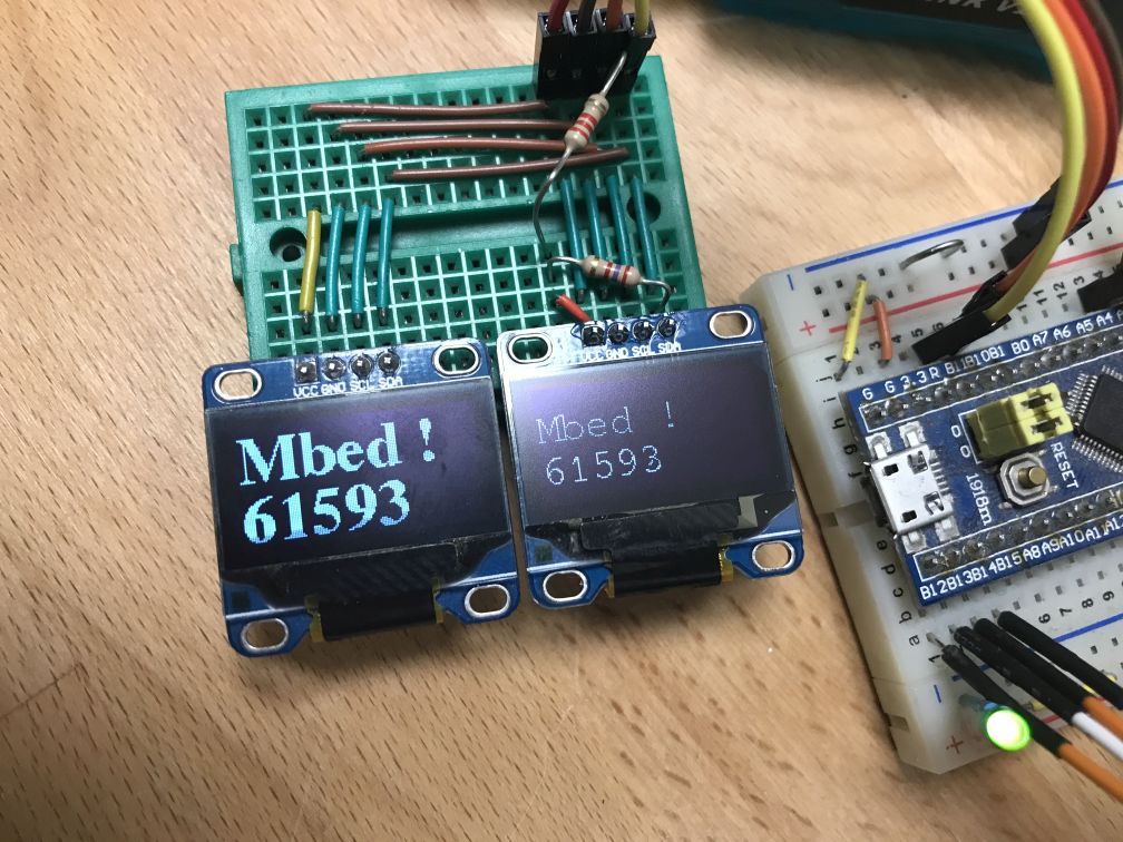

nur so weil ich selbst länger danach gesucht habe hier auch ein Posting
damit es andere leichter haben es zu finden.
Daniel Eichhorn hat einen Online-Service mit dem man Adafruit GFX-Fonts
erzeugen kann programmiert. Die von Adafruit mitgelieferten Fonts in der
Bibliothek sind entweder FETT oder ultraklein.
Hier http://oleddisplay.squix.ch/#/home
kann man sich mit 5 Mausklicks seinen eigenen Font erzeugen lassen.
Dann Quellcode per Copy&Paste in eine Textdatei reinklatschen und im
Unterverzeichnis "Fonts"
C:\Users\username\Documents\Arduino\libraries\Adafruit_GFX_Library\Fonts
mit Dateiendung .h speichern.
Wenn im Quellcode z.B. const uint8_t Dialog_plain_10Bitmaps[] PROGMEM
drin steht
Muss man als Dateinamen "Dialog_plain_10.h" eingeben.
