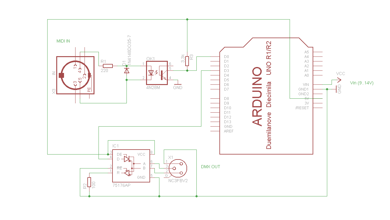

Hallo liebes Forum,
ich versuche gerade, den MIDI-Eingangsteil von der Schaltzeichnung von
einem 5V Arduino (bei dem es funktioniert hat) auf einen Canique MK2
(Atmega328P, 3.3V) zu portieren.
Als Allererstes habe ich den Optokoppler 4N28 mit 3.3V direkt vom Board
betrieben, jedoch hat das nicht funktioniert, sprich am Serial Port
kamen keine Signale durch.
Dann habe ich es mit 5V und einem Level-Shifter von Sparkfun (5 to 3.3V
damit mir der Controller nicht abraucht) versucht. Auch ohne Erfolg.
Leider habe ich gerade kein Multimeter zur Hand, aber habe folgende
Dinge festgestellt:
- Wenn ich ohne den Optokoppler 4N28 an D1 parallel eine LED halte,
"sehe" ich das schwache MIDI-Signal.
- Stecke ich den Optokoppler ein, ist das Signal nicht mehr zu sehen und
an Pin 5 des Optokoppler liegt eine konstante Spannung an (LED flackert
hier nicht).
Folgende Vermutungen habe ich:
- Es ist schlicht der falsche Optokoppler für diesen Microcontroller
- Der Widerstand R3 hat irgendetwas damit zu tun (Leider verstehe ich
den Aufbau der Schaltung auch nicht ganz)
Hat jemand hier eine Ahnung, woran es liegen könnte?
Viele Grüße und ein schönes Wochenende,
Chris
Gast #6207758
> betrieben
Damit dürftest du ihn bereits zerstört haben.
Weder die Fototransistoren noch die LEDs von Optokopplern sind darauf
ausgelegt, sehr viel Leistung verheizen zu können. Du hast aber alle
verfügbare Leistung der Versorgung darin verheizt...
Dann kauf' dir gefälligst eins. Ohne wenigstens ein Multimeter geht in
der Praxis garnix. Oszi/Logicanalyser ist auch sehr nett, aber ein
Multimeter ist absolut unverzichtbares Grundwerkzeug, wenn man irgendwie
mit Hardware hantiert.
Natürlich hat der damit zu tun. Der schützt u.a. den Fototransistor vor
der Sitation, den gesamten verfügbaren Strom verheizen zu müssen. Er hat
aber auch Einfluß auf die Ausgangsspannung Richtung Controller und auf
die Grenzfrequenz des Optokopplers.
Ja, daran, dass du halt keinerlei Ahnung hast. Das kannst du ändern. Das
Zauberwort heisst: LERNEN.
Im konkreten Fall:
1) Multimeter kaufen
2) rausfinden, wie man damit überprüfen kann, ob der Optokoppler noch
   funktioniert oder bereits Elektronikschrott ist.
3) Optokoppler ggf. tauschen

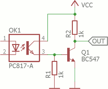

#6209357
... MIDI. Analoge Optokoppler sind eigentlich zu langsam für 31250 baud,
insbesondere bei einem großen Pull-Up-Widerstand. (Und für einen
kleineren Widerstand liefert er nicht genug Strom.) Wenn es mal läuft,
dann gerade an der Grenze.
Mit der Schaltung oben kann man sie beschleunigen. (Für den 4N28 könnte
es notwendig sein, R1 zu vergößern.)
Du solltest einen digitalen Optokoppler nehmen, den in der
MIDI-Spezifikation empfohlenen (PC900 = H11L1) oder einen 6N137.
Gast #6209389
Ach watt. Der angegebene kann das bissel MIDI-Scheiß locker. Er muß halt
nur geeignet beschaltet werden. Und vor allem nicht mit der vollen
Versorgung gegrillt werden, denn wenn er erstmal kaputt ist, kann er
weder MIDI noch sonst irgendwas...
