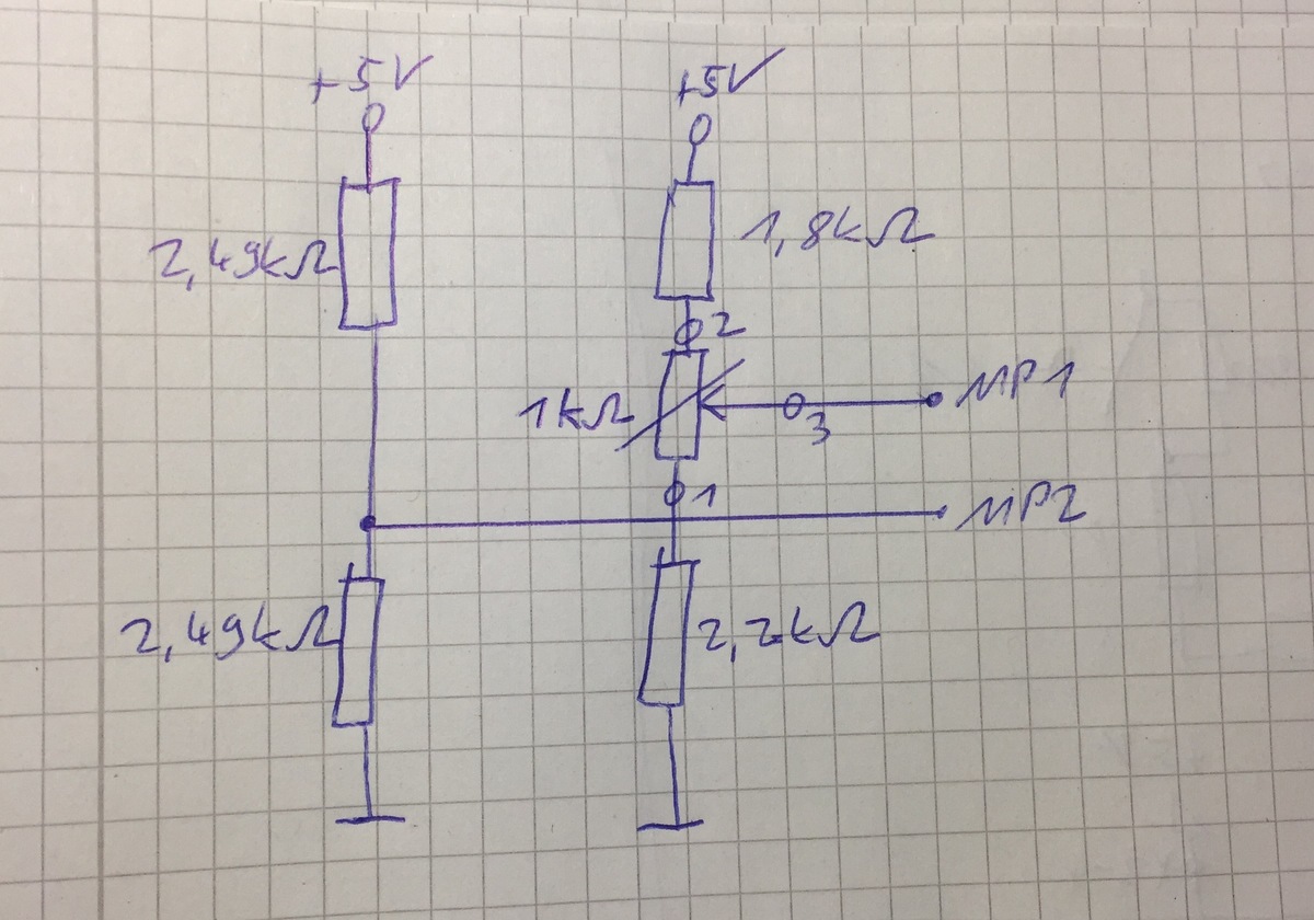

Hallo, ich habe ein Problem mit dieser Aufgabe (Anhang).
Frage der Aufgabe wäre: Welcher Widerstand muss zwischen 1 und 3
eingestellt sein, damit die Brücke als abgeglichen gilt?
Ich verstehe das Prinzip, dass das Verhältnis der Widerstände gleich
sein muss, damit sie als abgeglichen gilt. Nun habe ich ja auf einer
Seite 3 Widerstände und brauche das Verhältnis 1.
Ich kann natürlich durch probieren herausfinden, welchen Widerstand ich
brauche, aber da gibt es doch bestimmt irgend einen anderern,
schnelleren Rechenweg.

Gast #6208448
a+b = 1k (gesamtwiderstand
1,8k+a = 0berer Widerstand
2.2k +b = unterer Widerstand
Oberer/ Unterer =  2,49/2,49
bzw oberer = unterer
Rest musst Du selbst rechnen
b ist Widerstand zwischen 1und 3

Gast #6208461
Du kannst das nicht ausrechnen, weil der 1k Widerstand ein Trimmer ist.
Du musst es durch drehen am Trimmer solange ausprobieren bis an MP1 und
MP2 die gleichen Spannungen sind.

Ist mir soweit klar aber was mich irritiert ist, dass die Lösung 300 Ohm
zwischen 1 und 3 angibt
#6208491
Stimmt ja auch.
Die 300 Ohm zu dem unteren 2k2 hinzuaddiert, ergibt 2,5 kOhm. Die
restlichen 700 Ohm zum oberen 1k8 hinzuaddiert, ergibt ebenfalls 2,5
kOhm. Die Brücke ist also abgeglichen.
Allerdings würde mich die Formel dazu auch interessieren ?

Klar ist ja schon, dass das Verhältnis der Rechten Brücke gleich dem der
Linken Brücke ist. Die erste Transferaufgabe schon mal gemeistert.
Der Rechte Teiler besteht aus...
R_oben  = 1.8k + ((1-a)*1k)
R_unten = 2.2k + (   a *1k)
Weil abgeglichen, muss...
R_oben = R_unten
... gelten
mfg mf

Gast #6208978
Max schrieb:
> Also am Ende des Tages kann man's nur durch probieren herausfinden?
Nein! Siehe hier:
> R_oben = R_unten
> ... gelten
Das muss man gleichsetzen:
1.8k + ((1-a)*1k) = 2.2k + (a*1k)
und nach a auflösen, ergibt:
⇒ a = 0.3
Das Poti muss also abliefern:
0.3*1k und (1-0.3)*1k, das sind 300Ω und 700Ω.
Also: gerechnet und nicht probiert!

Dann lass dich also nicht dadurch stören, dass es rechts 3 Widerstände
sind. Für das Verhältnis kannst du nur zwei gebrauchen.
Rechne also die ober Hälfte des Trimmers (2-3) dem oberen Widerstand zu,
die untere (1-2) dem unteren.
Wenn man die Stellung des Trimmers als Variable x im Bereich 0..1 nimmt,
lassen sich die beiden Hälften in Abhängigkeit von x ausdrücken, i.e.
[pre]R_12 = R_gesamt * x
R_23 = R_gesamt * (1-x)[pre]

Erste Idee ist, das Poti gedanklich in zwei Widerstände aufzuteilen, und
diese dem oberen bzw. unterem Widerstand zuzurechnen.
Es gibt hier 2,5 Ansätze:
1) Das Verhältnis aus oberen und unterem Widerstand muss auf beiden
Seiten gleich sein.
R_oben / R_unten = konst.
2) Das Verhältnis aus unterem (oder oberen) und dem Gesamt-Widerstand
muss auf beiden Seiten gleich sein.
R_oben / R_ges = konst.
Da sich durch das Poti der Gesamtwiderstand nicht ämdert, nimmt man
besser den zweiten Ansatz.
R_oben = 1,8 kOhm + x * 1 kOhm
R_ges = 1,8 kOhm + 1 kOhm + 2,2 Kohm
Den Rest solltest Du selbst hinbekommen.
