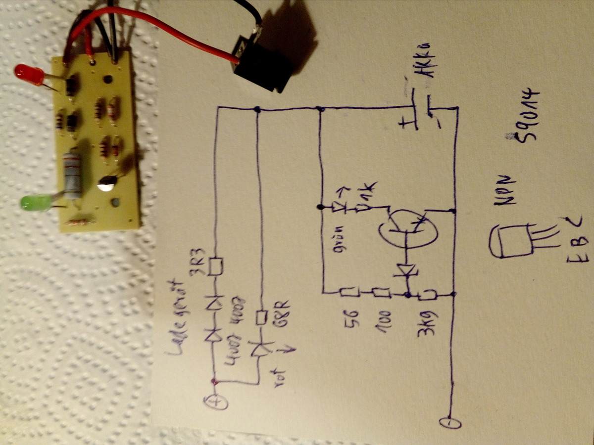

Habe im Abendverkauf u.a. ein Akkuladegerät mitgenommen. Hier mal der Stromlaufplan. Etwas enttäuschend, aber was hab ich auch erwartet? Den Wert der Z-Diode konnte ich optisch nicht ermitteln.

Jupp schrieb: > Hier mal der Stromlaufplan. Etwas enttäuschend, ... ... dass es nicht möglich ist, den Stromlaufplan ohne Verrenkung des Kopfes betrachten zu können. Jupp schrieb: > Den Wert der Z-Diode konnte ich optisch nicht ermitteln. Dann miss ihn nach. Was ist jetzt deine Frage?

Fuer zwei NiMh/NiCd an 5V war das anscheinend gebaut. Jupp schrieb: > Etwas enttäuschend Wieso? Die damals am Anfang der Wirtschaftsmodernisierung rekrutierten chinesischen Bauern konnten nichts Besseres. Georg M. schrieb: > Wieso? Die damals am Anfang der Wirtschaftsmodernisierung rekrutierten > chinesischen Bauern konnten nichts Besseres. Finde ich nicht. An der Reihenschaltung der beiden Widerstände ist zu erkennen, daß der Entwickler die Aufgabe hatte, aus irgendwelchen gerade vorhanden Bauteilen (und davon nicht zu viele) einen Lader zu bauen. So gesehen, gar nicht mal so schlecht gelungen. Jupp schrieb: > Etwas enttäuschend, So,so. Du dringst nachts in fremde Grundstücke ein, um Dir ungefragt herumliegende Dinge anzueignen. Das ist auch dann ein fragwürdiges Verhalten, wenn der Eigentümer den Aufwand scheut, das zu unterbinden. Und sich dann auch noch beschweren, wenn da wirklich nur Müll herumliegt.

Jupp schrieb: > aber was hab ich auch erwartet? Offenbar unbegründeterweise mehr. Dabei wurde und wird oft Schrott entwickelt, produziert und verkauft. MaWin schrieb: > Offenbar unbegründeterweise mehr. Dabei wurde und wird oft Schrott > entwickelt, produziert und verkauft. Hi, wieso, das Gehäusedesign ist doch toll. Was drin ist funktioniert. Und wenn man die NiMh Akkus mangels Verfügbarkeit der Original NiCd-Akkupacks da reinsteckt, geht es zwei drei mal, dann ist Akku Schrott. Hersteller reagiert nur mit Achselzucken. Der behauptet sogar, man solle anstelle des Akkupacks drei einzelne R6-Akkus nehmen und einzeln aufladen. Na denn... ciao gustav
