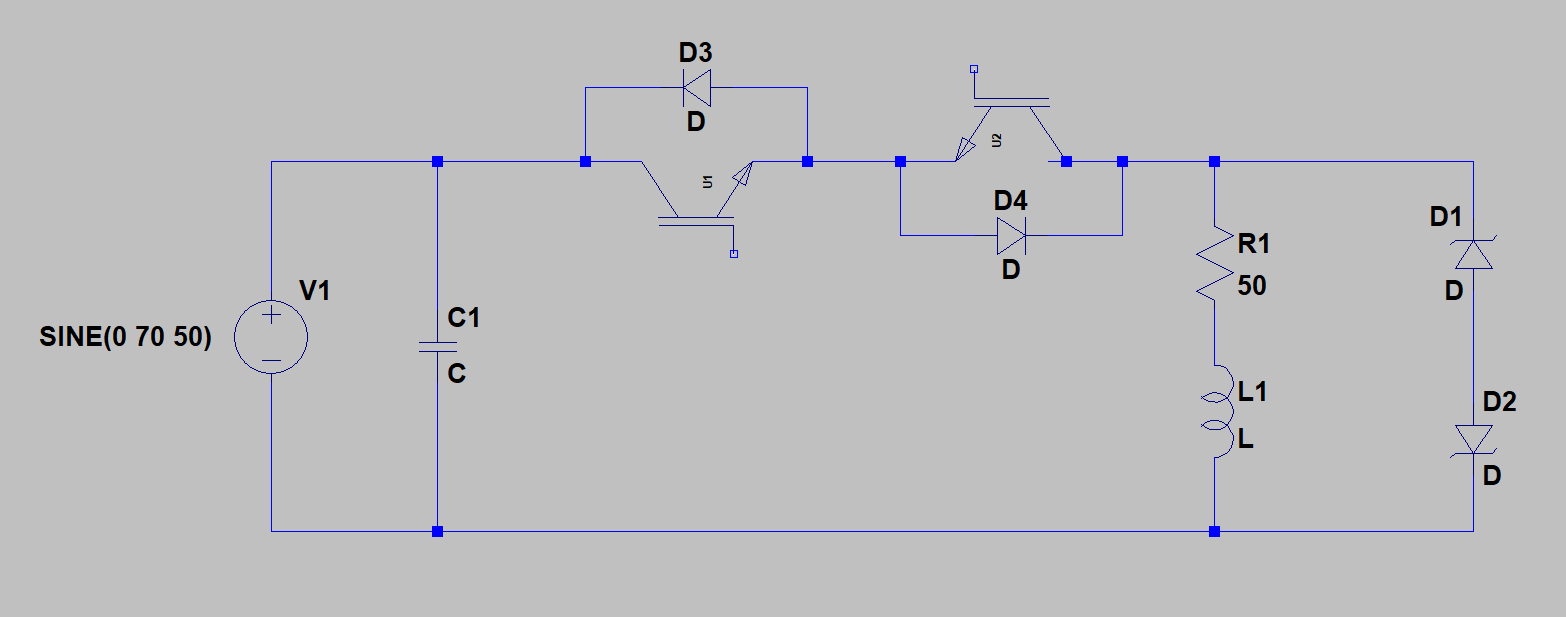

ich habe ein Problem mit der Ansteuerung zweier antiserieller IGBTs
welche mit einer ohmsch, induktive Last in Reihe sind.
Ich weiß nicht so genau, welche Bedingung (z.B. Strom & Spannung)
erfüllt sein muss um sie bei einer Wechselspannung sicher ein bzw.
auszuschalten.
Eine ohmsch induktive Last würde dafür Sorgen, dass der Strom eine
Phasenverschiebung erfährt.
Wie müssen also die IGBTs angesteuert werden um sie sicher ein bzw.
auszuschalten?
Wäre echt cool wenn ihr mir da helfen könnt.
Viele Grüße
Moritz
> auszuschalten?
Z.B. parallel und gemeinsam mit einer positiven Gleichspannung zwischen
Gate und Emitter.
Dann solltest du aber auch eine Entlademöglichkeit für die Gates
vorsehen um die IGBTs wieder ausschalten zu können.
Ob es schlau ist, die TVS-Dioden hinter dieser Schaltung anzubringen sei
einmal dahingestellt...

OP (Firma: Student) #6209537
Danke für eure Antworten. Wichtig ist das Ansteuern der Gates der IGBTs
mit einer Logik (keiner PWM) welche den aktuellen Strom und
Spannungszustand berücksichtigt.
Es soll der passenden Spannungszustand abgewartet werden bis sicher
eingeschaltet bzw. sicher abgeschaltet wird.
Was sind diese sicheren Zustände? Heißt bei einer anliegenden
Wechselspannung, wann darf eingeschaltet werden?
Man könnte bei 0V Einschalten was mir am sichersten erscheint, ist es
erlaubt beim Maximum um die 70V Einzuschalten oder besteht die Gefahr
etwas zu zerstören? Das selbe Spiel gilt auch für das Ausschalten. Ich
denke beim Ausschalten ist der Strom die wichtige Größe welcher
berücksichtigt werden muss. Ausschalten würde ich bspw. wenn der Strom
bei 0A ist.
#6209581
> etwas zu zerstören?
Hängt davon, was für eine Art von Last du hast.
Bei Widerstandslasten ist es günstig im Spannungsnulldurchgang
einzuschalten, während Trafos dann u.U. in die Sättigung geraten und
sehr hohe Einschaltströme verursachen.
Ausschalten im Stromnulldurchgang dürfte immer sicher sein, wobei zu
beachten ist, dass eine kapazitive Last dabei mit maximaler Spannung
hinterlassen wird. Die Transistoren müssten dann alle 20ms die doppelte
Spitzenspannung vertragen.
OP (Firma: Student) #6209938
Also meine Last wird immer eine ohmsch-induktive sein.
Die IGBTs sind dafür ausgerichtet Spannungen in Höhe von 1200V
durchzuhalten. Heißt ein sicheres Ausschalten beim Stromnulldurchgang
trotz hoch anliegender Spannung sollte kein Problem darstellen.
Und ein sicheres Einschalten beider IGBTs ist garantiert wenn ich zum
Spannungsnulldurchgang einschalte?
OP (Firma: Student) #6209942
Dieter schrieb:
> Für induktive Lasten im Worst Case wird im Spannungsmaximum
> eingeschaltet.
Dieter kannst du da vlt genauer drauf eingehen.
Ich hab einen Phasenversatz zwischen Strom und Spannung und meinem
Verständnis nach würde ich eig. bei einem Spannungsnulldurchgang sicher
einschalten.
#6210063
Ist aber wegen der bereits erwähnten evtl. auftretenden magnetischen
Sättigung nicht sinnvoll.
Einschalten im Spannungsmaximum ist günstiger.
Wegen der (auch geringen) Induktivität ist die
Stromanstiegsgeschwindigkeit nicht sehr hoch und i.d.R. unkritisch.
Wenn man sicher weiss, nach welcher Polarität man die Induktivität im
Stromnulldurchgang abgeschaltet hat, kann man auch sehr weich im
Spannungsnulldurchgang einschalten, wenn das mit umgekehrter Polarität
erfolgt. Wenn die unterbrochene Sinuswelle also quasi fortgesetzt wird.
Wenn man dieses aber nicht gewährleisten kann, wird in 50% der Fälle ein
sehr hoher Einschaltstrom fliessen, der die Halbleiter stresst und oft
auch zum Auslösen des Sicherungsautomaten führt.
