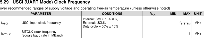

Clemens L. schrieb:
> Du kannst in diesen Modulen auswählen, welches Clock-Signal benutzt
> werden soll, und es dann herunterteilen. Damit erhälst du praktisch jede
> sinnvolle Frequenz.
> Die Grenzen stehen im Datenblatt.
zu deinem Anhang eine ganz kurze Frage: wie lässt sich mit ACLK oder
SMCLK eine maximale Frequenz fsystem (25MHz) erreichen. Im datenblatt
steht zum beispiel bei UART eine maximale Frequenz von 4x10^6 mit 460800
BAUD
von TimeCop (Gast)
korrigiere: 20 MHz für BRCLK
von MitDerNaseDaraufStupsender (Gast)
Wirf mal einen Blick auf S. 161 im FUG
(http://www.ti.com/lit/pdf/slau208).
von Clemens L. (c_l)
TimeCop schrieb:
> wie lässt sich mit ACLK oder SMCLK eine maximale Frequenz fsystem (25MHz)
> erreichen.
Indem du ACLK oder SMCLK entsprechend konfigurierst (siehe Kapitel 5 des
User's Guide, und die Beispielprogramme).
> Im datenblatt steht zum beispiel bei UART eine maximale Frequenz von
> 4x10^6 mit 460800 BAUD
Die Tabelle zeigt Beispiele, wie man aus einigen üblichen
Clock-Frequenzen einige übliche Baudraten erzeugen kann. Du kannst die
passenden Registerwerte für andere Clocks oder Frequenzen mit den
Formeln selbst berechnen. (Oder
http://software-dl.ti.com/msp430/msp430_public_sw/mcu/msp430/MSP430BaudRateConverter/index.html
benutzen.)
