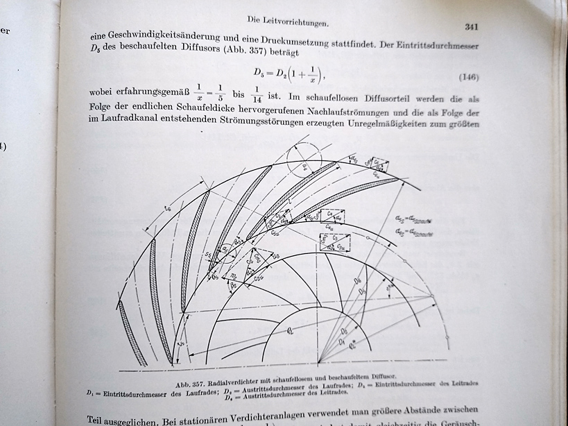

von Joe G. (feinmechaniker) Benutzerseite
Das Kompetenzgerangel ist schon lustig mit anzuschauen ;-)
Traditionell werden Staubsauger mit Radiallüftern ausgestattet. Früher
oft auch mehrstufig. Ob Leitschaufeln oder nicht ist natürlich kein
unmittelbares Kriterium für eine Strömungsmaschine. Zudem hat man
Radiallüfter früher ausschließlich mit Spiralgehäusen [1] ausgestattet
(PROTOS von Siemens und Schuckert). Um Geräte kompakter zu bauen, wurde
dann auf Leitschaufeln, zur Umwandung von dynamischen in statischen
Druck, übergegangen. Da die Strömungswiderstände mit zunehmenden
Filtermaßnahmen auch größer wurden, kamen mehrstufige Radialgebläse auf
den Markt. Mit Dyson etablierten sich sehr hochdrehende Diagonalgebläse,
ähnlich der Turbolader. Axialgebläse (z.B. wie PC Lüfter) sind für
Staubsauger, bis auf Ausnahmen, ungeeignet. Der TO sprach eingangs von
„Saugkraft“. Was ist damit gemeint? Sicherlich das Vermögen, um Staub
aufzunehmen und zu transportieren. Dazu benötigt es Saugleistung, also
das Produkt aus Volumenstrom UND Druckdifferenz! Beide Größen müssen in
einem Staubsauger optimal aufeinander angestimmt werden, da sich der
tatsächliche Arbeitspunkt aus dem Schnittpunkt der Gebläsekennlinie mit
der Kennlinie der Strömungswiderstände ergibt. Wer damit experimentieren
möchte, dem sei z.B. LT-Spice dazu empfohlen. Auf Wunsch stelle ich
entsprechenden Modelle zur Verfügung.
[1] https://www.pinterest.de/pin/547398529699103585/

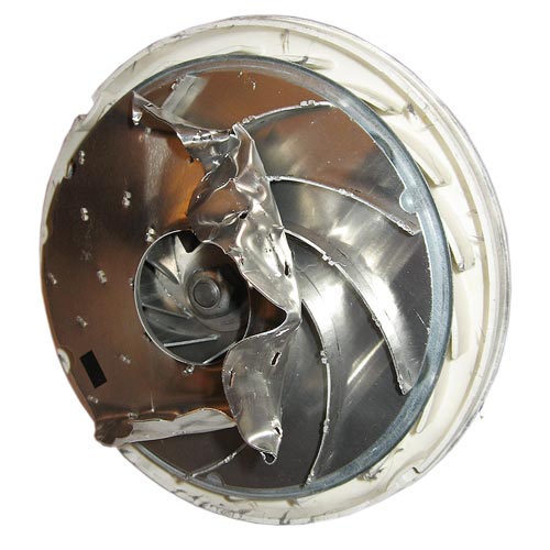

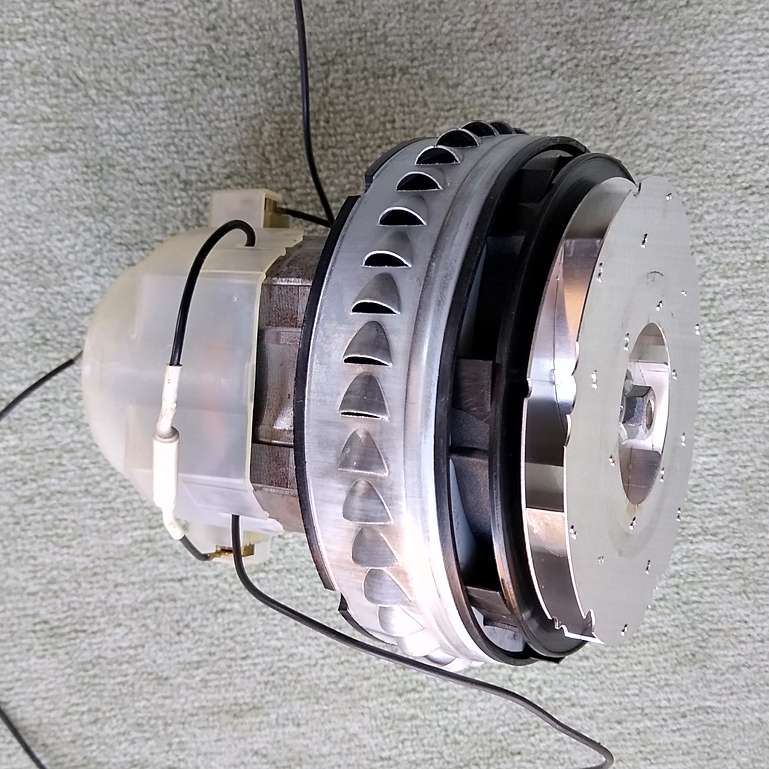

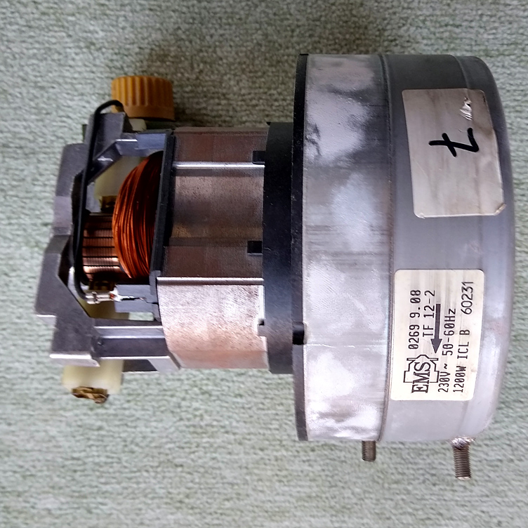

Das wiederum wundert mich. Ich habe schon Staubsauger mit mehrflutigem
Gebläse, aber noch keine mit mehrstufigem Gebläse gesehen. Aber ich
hatte auch noch keinen Dyson offen.
Michael B. schrieb:
> [...] wenns mit einem deutlich
> simpler herzustellenden Propeller gehen würde.
Das sehe ich gegenteilig. Dieser winzige Radiallüfter mit billigen
nicht-konturierten Blechschaufeln kann 1kW Wellenleistung bei
akzeptablem Wirkungsgrad umwandeln. Faierweise müssen wir den
Durchmesser des Diffusorgehäuses bei der Größe noch dazurechnen. Aber
ein Axialventilator für Luft in der Leistungsklasse (hier eben mehr
Volumenstrom bei niedrigerem Druck) bei gleichem Durchmesser ist alles
andere als trivial. Um genau zu sein: Ich kenne keine einzige technische
Realisierung.

Hier zwei meiner zweistufigen Gebläse. Bei einer Variante habe ich mal
die Kappe abgenommen. man sieht sehr gut die erste Stufe mit dem
Leitsystem zur Umlenkung in die Zweite Stufe. Die Druckmessstutzen im
zweiten Bild habe ich nur für Versuchszwecke implementiert.
von Walter T. (nicolas)
Danke fürs Zeigen!
Bei so einem Konstrukt kommt man wohl mit den klassischen
Entwurfsmethoden nicht mehr weit. Ohne 3d-Strömungssimulation ist man da
wahrscheinlich aufgeschmissen.
Joe G. schrieb:
> Eigentlich nicht, die Theorie ist schon mehr als 70 Jahre alt und
> wunderbar dokumentiert.
In dem Buch kommen nur klassische Diffusorgehäuse mit stetig zunehmendem
Querschnitt vor.
In meiner Ausführung nicht ;-)
Tatsache. Und das Buch gibt es sogar in der örtlichen Uni-Bibliothek.
Ich denke, das ist dann mal einen Blick wert.
Nachtrag: Wobei: Das sind normale außenliegende Diffusorgehäuse mit
Luftstrom von innen nach außen und nicht wie beim Beispiel-Motor von
außen nach innen.
Schau dir nochmal das Bild Radial_5 an. Dort strömt die Luft axial ein,
wird um 90 Grad umgelenkt, durchläuft das Laufrad und strömt in das
äußere Leitsystem. Dieses ist "gefaltet" und leitet die Luft um 180 in
die nächste Stufe.
