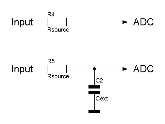

Servus,
Eine generelle Frage zur Beschaltung von ADC Eingängen.
Im Datenblatt eines µC wird die maximale Outputimpedanz Rsource abhängig
von t_sample angegeben. Zum Beispiel 1000 Ohm.
Wird nun ein Ladekondensator Cext (ca. 50nF) an den ADC Eingang gehängt
um die interne ADC-sample-Kapaziät schnell zu laden, muss Rsource
verringert werden, damit Cext dem Inputsignal weiterhin folgen kann.
Eine Beispielrechnung liefert ca. 2 Ohm für Rsource.
Mein Frage: Ist Cext überhaupt nötig? Wenn die maximale Impedanz von
1000 Ohm (laut Datenblatt) auf 2 Ohm (laut Cext Berechnung) fällt, sehe
ich das als Nachteil sofern kein Impedanzwandler verwendet wird.
Danke!

Gast #6209354
R4 oder R5 baust du nicht absichtlich ein. Das steht nur für den
unvermeidbaren Innenwiderstand der Schaltung.
Cext ist ein Trick, mit dem du in einigen Fällen den Impedanzwandler
einsparen kannst.
Gast #6209362
> Der Zweck erschließt sich mir jedoch noch nicht ganz.
Das liegt daran, dass das Signal nicht ständig an dem internen
S&H-Kondensator anliegt.  Es wird nur für kurze Zeit durchgeschaltet
(z.B. ein Sample-Takt, davor hing der Kondensator evtl an einem anderen
Eingang mit ganz anderer Spannung) - wenn die Quelle zu hochohmig ist,
schafft sie es nicht, den Kondensator in dieser kurzen Zeit umzuladen.
Da hilft der externe Kondensator, die Quellimpedanz zu verringern.
#6209379
Abstruse Schlussfolgerung.
Ja,
das ist richtig, höher darf die Impedanz nicht sein, damit das Aufladen
des Sample-Kondenasaors im uC die Eingangsspannung nicht um mehr als
1LSB verfälscht.
Hat die Quelle eine höhere Impedanz, kann man dem Eingang einen
Kondensator als Quelle vorschalten (der um mindestens
Analogwandlerauflösung z.B. 1024 mal grösser ist als der interne (oft so
22pF) Kondensator). Also 50nF ist schon ok.
Damit bezieht der Sample-Kondensator im uC seine Ladung aus dem
vorgeschalteten Kondenstaor und verfälscht den Messwert um nicht mehr
als 1 LSB.

#6209400
Wenn die Quelle nieder-impedant und von der Spannung her nicht höher als
die Referenz-Spannung ist, dann braucht man auch den zusätzlichen
Kondensator nicht.
Nur, diesen Fall gibt es eher selten, etwa wenn man einen Sensor auf der
Platine mit gepuffertem Ausgang hat.
Aber auch dann hilft ein kleiner Kondensator der direkt am Eingang des
Controllers sitzt und aus dem die Ladung gezogen wird anstelle quer über
die Leiterplatte.
Wenn man ein 12V Signal messen will, der Eingang aber nur 5V oder
kleiner verträgt, dann baut man einen Spannungsteiler ein.
Der Längswiderstand vom Teiler begrenzt ausserdem den Strom für den Fall
das die Spannung am Eingang größer wird als normalerweise erwartet.
Ich habe fast immer 100k als Längswiderstand in der Schaltung, der
Teiler-Widerstand wird angepasst.
Dazu normalwerweise so 10nF.
Daraus ergibt sich zum einen ein Tiefpass.
Zum anderen begrenzt das natürlich die Sample-Rate, da der 10nF durch
den 100k ja erstmal wieder nachgeladen werden muss.
Wird die Sample-Rate zum Problem, müssen die Werte entsprechend
angepasst werden.
Reicht auch das nicht, hilft ein Operationsverstärker.
Irgendwo habe ich mal gelesen, dass der externe Kondensator mindestens
so etwa das zehnfache der internen Kapazität haben sollte.

#6209754
Derollg schrieb:
> Ohne Cext beträgt die ADC Kapazität ca. 20pF. Mit Cext sind es 20pF +
> 40nF. Ich würde sagen im ersten Fall darf Rsource höher sein.
Aber der Cext muss nicht jeden Sampling Takt aufgeladen werden.
Die beschränkung für Rext liegt hauptsächlich daran, dass der interne
Sampling Kondensator nur sehr kurz an der Spannung anliegt (z.B nur 1
ADC Takt, was oft <1us werden kann) und sich in dieser Zeit über Rsource
aufladen muss.
Der externe Kondensator hängt aber dauerhaft an der Quelle, muss also
nicht jeden Sampling Takt aufgeladen werden, es muss hier nur auf die
Grenzfrequenz des gebildeten TPs geachtet werden. Wenn jetzt der interne
Kondensator dazu geschaltet wird, kann sich dieser aus dem externen
aufladen.
Hier ein Beispiel:
Wenn ich eine Quelle mit Rsource = 10k habe, mit dem ADC für fehlerlose
Abtastung mit gewünschter Sampling Rate nur bis 1k möglich ist, kann ich
einen 50nF Cext dazu schalten.
Die Grenzfrequenz ist hier: fg = 1/(2*pi*R*C) = 318Hz. Wenn mein
Nutzsignal jetzt nur Frequenzen von << fg hat, dann kann ich den
externen Kondensator benutzen und einen Verstärker sparen.
Gast #6209768
Das ist nur die halbe Wahrheit. Bei jedem Abtastvorgang entnimmt Cs dem
Cext eine Ladungsmenge und dadurch wird die Spannung an Cext geringer.
Wenn bis zum nächsten Abtastvorgang diese Ladungsmenge nicht wieder
zugeführt wird (weil fA zu hoch oder Rext*Cext zu groß), so wird sich
eine Ablage einstellen, auch bei DC-Messungen. Die sollte für eine
korrekte Messung < ½ LSB sein.
#6209864
Derollg schrieb:
> im genannten App-note wird aber genauso vorgegangen. Zuerst Cext
> rangehängt um den internen Kondensator zu laden mit maximal 1/2 LSB
> Fehler und dann der kleine benötigte Rsource berechnet, damit die
> Bandbreite erhalten bleibt
Ich denke mal, du hast das falsch verstenden. Vielleicht den Text drum
herum nicht gelesen?
Die externe Stützkapazität am ADC-Eingang macht man dort hin, wenn die
Quellimpedanz der Schaltung davor zu hoch wäre, um die Sample-Kapazität
des ADC in der Sample-Zeit mit maximal 1/2 LSB auf- bzw. umzuladen.
Natürlich ergibt sich dann aus Quellimpedanz und Stützkapazität ein
Tiefpaß, der die Bandbreite des zu messenden Signals vermindert. Ein
Effekt, der sehr oft sogar explizit gewünscht ist (Anti-Aliasing Filter,
Rauschverminderung, etc.)
Falls sich jetzt herausstellen sollte, daß diese Bandbreite zu gering
ist für die Meßaufgabe und vielleicht auch noch, daß die Quellimpedanz
mit der Stützkapazität sogar niedriger sein müßte als ohne - dann ist
es natürlich sinnlos, eine Stützkapazität überhaupt zu verbauen.
Oft will man aber ohnehin nur Gleichspannung messen. Bzw. es reichen
wenige Hz Bandbreite. Dann ist eine Stützkapazität eine sehr einfache
Maßnahme, die Genauigkeit der Analogwerterfassung zu steigern. Ohne
einen extra OPV als Impedanzwandler verbauen zu müssen.
Gast #6210045
Danke, es leuchtet langsam ein. Die interne Kapazität wird nur während
des samplings geladen, Cext wird aber wärend der längeren
conversion-time geladen. Natürlich verringert sich dann aber die
Bandbreite, da die Ladezeit länger ist. Der kleinere Rsource ist dann
wohl ein Gedankenspiel.
Gast #6210049
Mit nichten! Die Bandbreite ist ja sowieso auf die totale
conversion-time begrenzt. Das heißt, ist Rsource zu groß um C_adc in der
samplezeit z.B. 2.5 clocks zu laden, kann Cext genutzt werden. Cext wird
dann während der conversion time z.B. 15 clocks wieder aufgeladen.
Bandbreite bleibt weiterhin bei 15+2.5 = 17.5 clocks. Korrekt?
