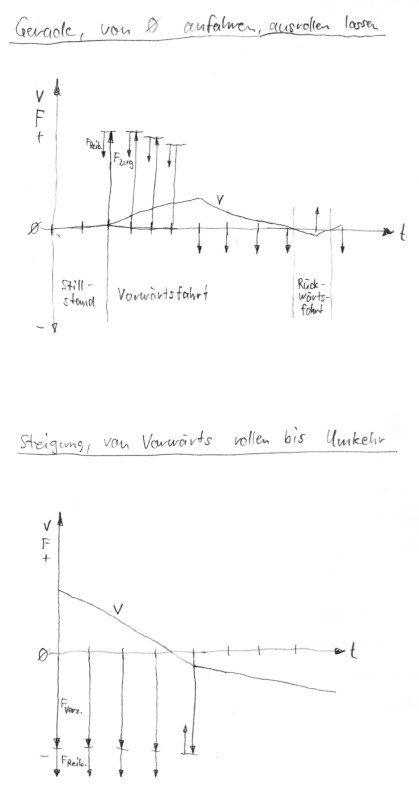

Ein Fahrzeug Beschleunigt mit
a = ( Zugkraft [N] - Reibungskräfte [N] ) / m [kg]
daraus folgt dass wenn keine Zugkraft vorhanden ist, rollt das Fahrzeug
(gratis) rückwärts!
Kann ja nicht sein, passiert bei mir aber in einem Loksimulator! Also
muss in der Formel ein Fehler sein. Also habe ich weiter überlegt und
gedacht, mann kann einfach a=0 nehmen wenn a<0 ist. Geht aber nicht,
sonst verzögert das Fahrzeug im Lauf nicht ohne Antrieb. Ausserdem würde
dann die Berechnung mit Gefälle/Steigung falsch rauskommen!
Momentan habe ich einen riesen Knoten im Hirn. Wer hilft mir ihn zu
öffnen?
Danke und
Gruss Chregu

von Christian M. (Gast)
Ja, das ist mir alles klar, aber wie setze ich das programmiertechnisch
um?
Also doch:
Gesamtkraft = Zugkraft - Reibungskräfte
If Gesamtkraft < 0 Then
  Gesamtkraft = 0
EndIf
Also erst, wenn die Zugkraft die Reibungskräfte übersteigt, wird die
Differenz der Beiden in die Beschleunigung gesetzt.
Aber das geht ja auch nicht, wenn der Zug nun fährt, wird er ja nicht
verzögert... Ich wüsste nicht mal, wie ich das in ein Diagramm
einzeichne...
Gruss Chregu
Mike B. schrieb:
> v=0 -> F=0
Diesen Zustand habe ich eigentlich nie, ausser am Anfang, bei
Programmstart. In Software habe ich ja einen zeitdiskreten
Programmablauf, der liegt so zwischen 50ms bis sagen wir 300ms,
einstellbar zur Erprobung des besten Resultats. So habe ich mir mal
meine Ueberlegungen aufgezeichnet. Ich habe dann halt ein Zittern im
Stillstand um den Nullbereich rum.
Und nun, lieber Clemens, wo sind jetzt Deine grossen Sprüche? Wie
würdest Du denn das Diagramm zeichnen?
Du kannst Dir halt nicht vorstellen, dass andere Leute halt Sachen
basteln, die Deinen Horizont übersteigen, das sind für Dich Trolle?!
All den Anderen, Danke! Das Problem ist irgendwie, dass der Zug in der
realen Welt ja wirklich einmal still steht, und dann die Reibungskräfte
Null sind! Aber in Software kann ich das ja nicht. Oder es gibt eine
andere Lösung in höherer Mathematik...
Gruss Chregu

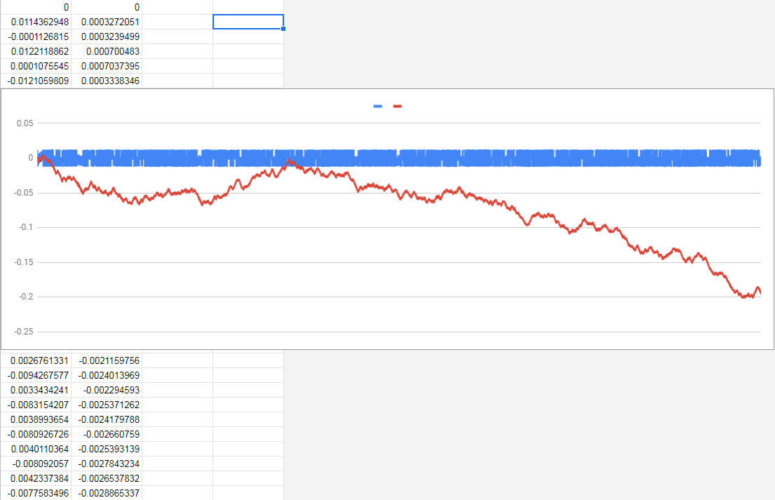

Habe jetzt mal alles eingegeben, und die Geschwindigkeit und der daraus
errechnete Weg über 30min. geloggt. Ausgangsbedingungen sind: gerade
Ebene, keine Bremse/Zugkraft.
Erste Spalte/blaue Kurve ist v[m/s]
Zweite Spalte/rote Kurve ist s[m]
Der Weg läuft halt weg, aber nur (in diesem Beispiel) um 0.2m/30min.
Gruss Chregu
