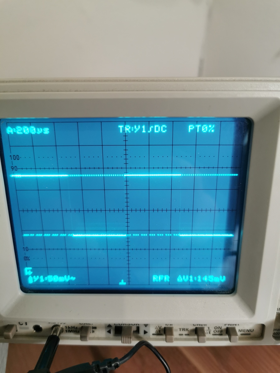

habe ein Hameg 1507-3 und das problem das es an der Kalibrierbuchse nur 153mV misst. die Buchse gibt ein 1kHz signal mit 200mV aus. Weiss jemand wo ich die y Ablenkung justieren kann an dem oder in dem Gerät? Danke für eure Hilfe

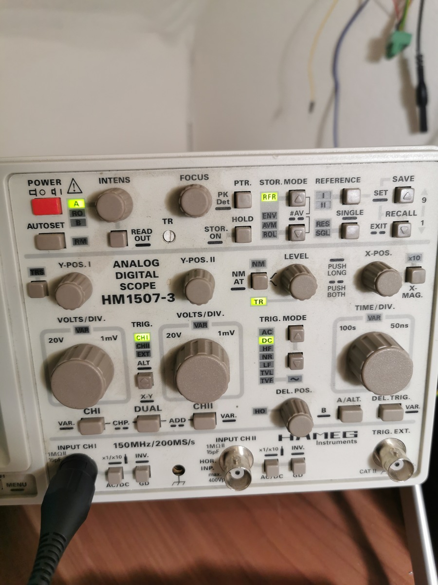

Bist Du sicher, dass Du es richtig bedienst? Das var an der VOLTS/DIV. Einstellung deutet darauf hin, das neben festen Schritten auch eine variable Einstellung möglich ist. Also var sollte nicht leuchten.
#6209857
Das kann sein das es ein bedienungsfehler ist. Ich arbeite mich gerade erst ein in das Ding. Ich schau nachher nochmal nach aber var leuchtet glaube ich nicht. Das müsste doch eigentlich auch erst manuell zugeschaltet werden oder?
Zumalhl der eingestellte wert unten als y Wert angezeigt wird mit 50mV pro cm
#6209862
Dann hilft vielleicht ein Abgleich. Seite 41 in: https://cdn.rohde-schwarz.com/hameg-archive/HM1507-3_deutsch.pdf
Jop y Amp hab ich schon durchgeführt ohne erfolg beim store amp gibt nen error 44 Was auch immer das jetzt heisst
Hab mal zwei Bilder angehängt. Vielleicht bin ich ja doch zu blöde ?
Zweites
#6209900
Zeigt der zweite Kanal das gleiche an, bzw. hast Du die Möglichkeit das Kalibrierung Signal anderweitig zu messen?
der zweite kanal zeigt identisch an wie der erste. ich habe eine externe spannungsquelle von 5V gemessen und da weicht es um fasst 2V nach unten ab
