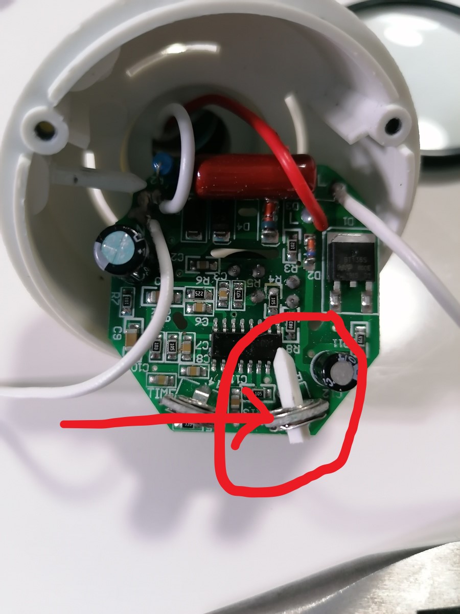

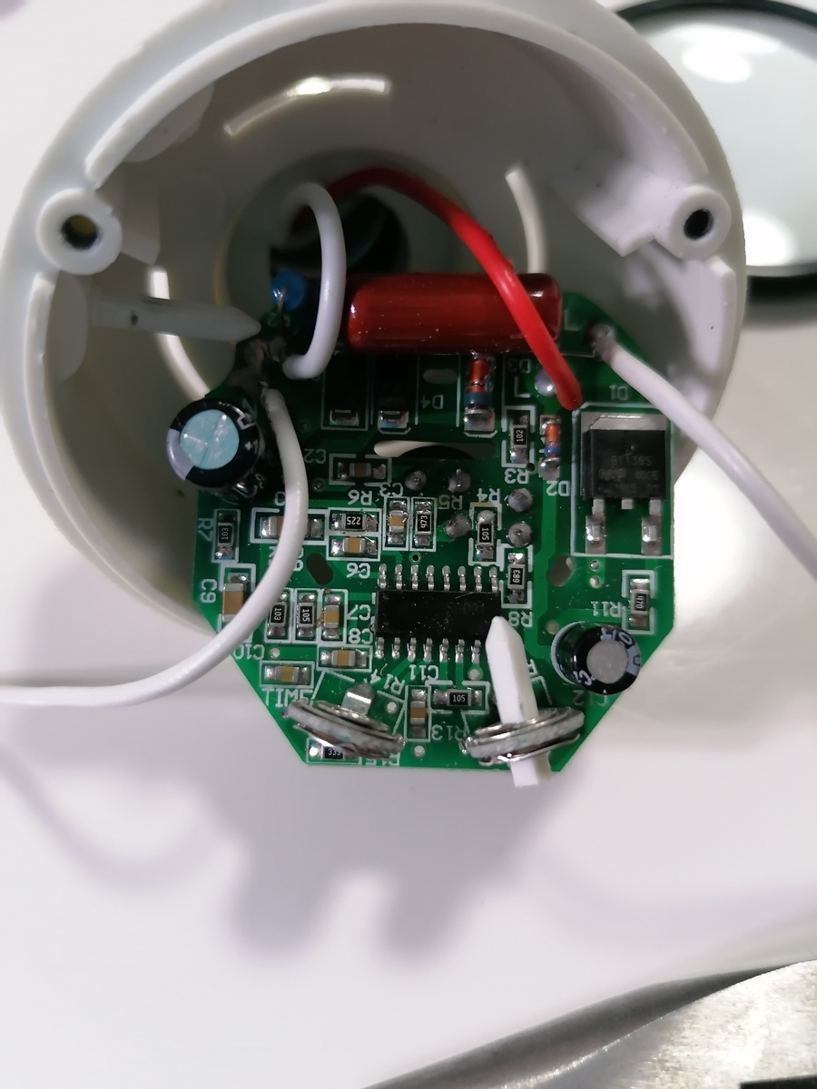

Hallo, ich bin neu hier komme aus Wien und kann mit einen Lötkolben
umgehen. Meistens halt.
Ich hätte eine Frage und hoffe das mir eventuell wer helfen kann, mein
Bewegungsmelder leuchtet nur kurz auf und geht sofort wieder aus. Ich
habe ein Foto angehängt.
Vielleicht kann mir wer sagen was defekt ist oder was ich tauschen soll.
Danke schon mal im Vorraus.
Mfg Alfred
TR.0LL schrieb:
> Ist das markiert in dem Bild ein Poti?
Sieht so aus und links daneben ist nich eines.

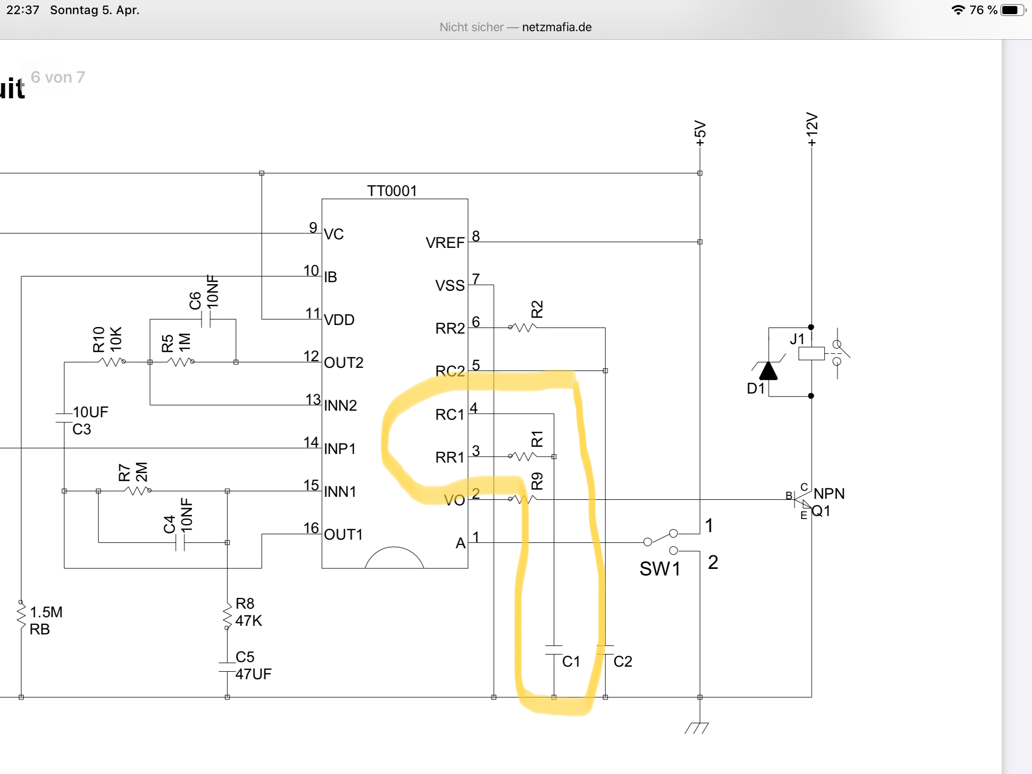

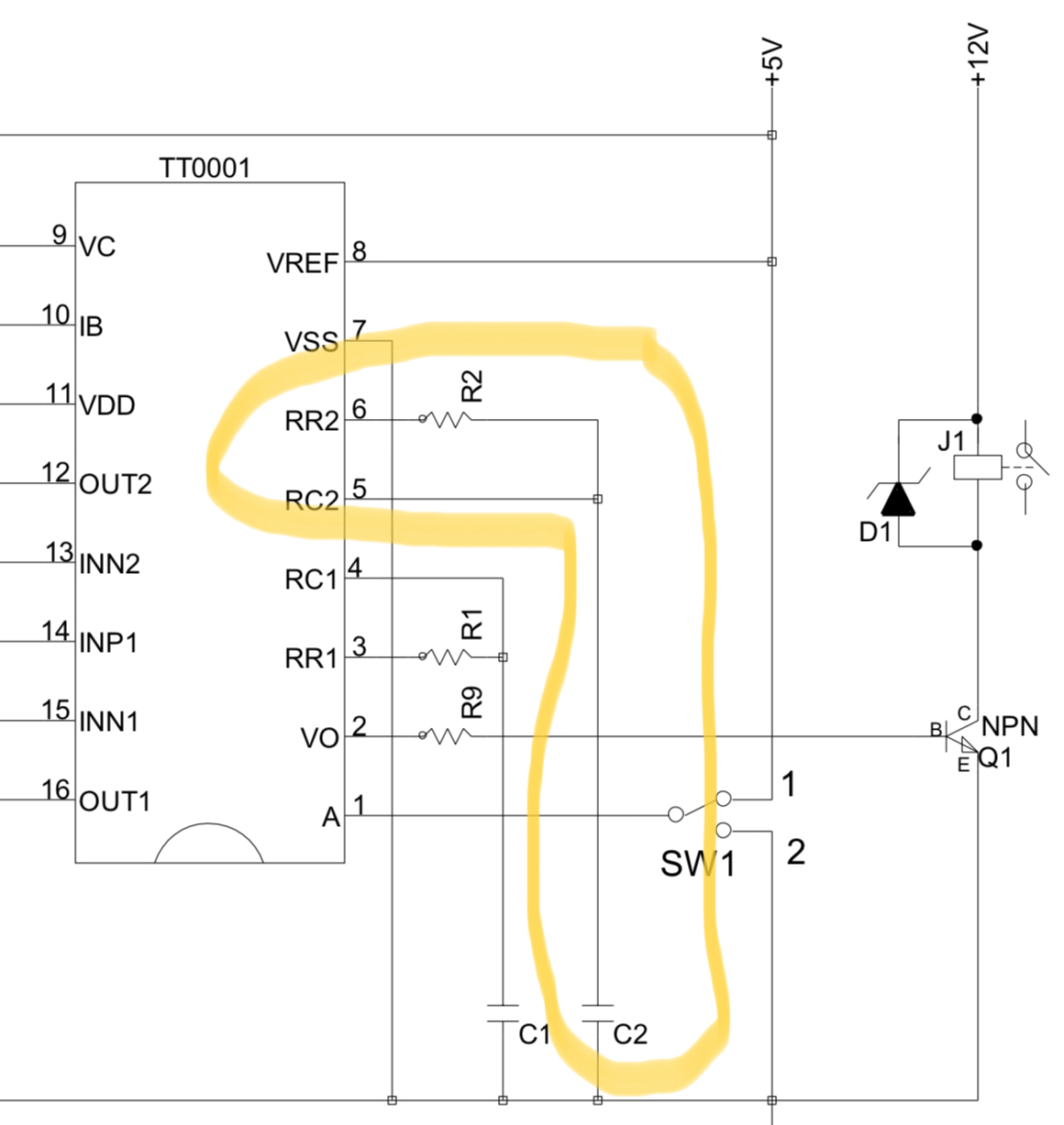

Typischerweise gibt es zwei Potis: Empfindlichkeit und Einschaltdauer.
Bei der Einschaltdauer ist meist noch ein Kondensator beteiligt.
Im Bild zu sehen der Referenzschaltplan. Die Bauteile, die die Zeit
bestimmen, sind gelb umrahmt. Bei Dir der Widerstand 105 und vermutlich
das Poti in Reihe. C11 ist dann sozusagen der C2 aus dem
Referenzschaltbild. Vielleicht ist der Kondensator C11 gebrochen, dass
kommt vor bei keramischen Kondensatoren.
OP
Vorab danke für die Antworten.
Beide Poti für Zeit und Intensität habe ich vor dem zerlegen
unterschiedlich eingestellt, ohne jeglicher Veränderung.
Ich hoffte das es ein Bauteil ist, bei dem einschalten ein Lötpunkt
aufgeht, oder so!!!
Jetzt versuch ich den Kondensator C11 zu wechseln.
Danke nochmal
Äh nein, das ist der eigentliche Hauptschaltkreis. Die ganzen kleinen
Bauteile daneben sind die Außenbeschaltung. Dein Kandidat dürfte das
beige Bauteil sein, wo "TIME" druntersteht.
Aber wenn Du schon so fragst, bist Du dir bewusst, das Du keine
galvanische Trennung in dem Modul hast. D.h. JEDES Bauteil liegt auf
Netzspannungspotential. Also extreme Vorsicht. Der Kondensator kann auch
Restladung haben, also min. 10min nach dem Aussschalten warten.
Die Zeit ist einstellbar*, aber du hast eine der beiden Achsen zur
Einstellung abgebrochen. Deswegen hat eins der beiden Potis nicht mehr
auf die Änderung reagiert. Entferne die abgebrochene Achse (weißer
Stift) und stelle die Zeit stattdessen mit einem isolierten
Schraubendreher ein.
*) an einem der beiden Potis, siehe Beitrag von TR.0LL gestern 22:00
OP
OK, danke, Ihr wisst wie ihr mit mir reden müsst?.
Das grosse rote Teil ???.
Das versuche ich.
Den Dreher habe ich mir beim zerlegen abgebrochen. (weißer Stift)
Danke, wegen den restspannungs Hinweis. Das Ding ist jetzt seit zwei
Tagen zerlegt.
Danke nochmal für Eure Infos.
