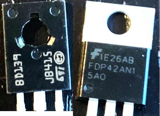

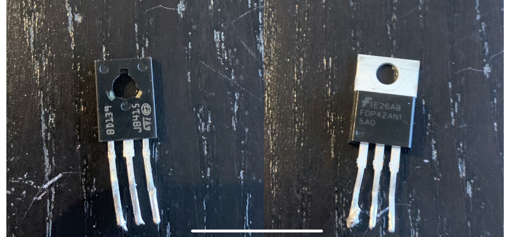

Moin, Ich möchte meine Endstufen erneuern. Habe bereits alle Elkos getauscht und brauche die passenden „Transistoren?“. Die als Bild angefügten „Transistoren“ finde ich im Netz nicht unter der bedruckten Angabe. Kann mir jemand sagen, was es für welche sind? LG Carlo

Den BD139 (links) gibt es aber schon relativ oft.
#6210397
Echt jetzt? BD139 FDP42AN
Zappa, Ich danke vielmals. Mein Problem ist, dass ich nicht weiß, was ich suchen muss. Ob es die Teile oft gibt, kann ich nicht sagen. Habe Angst etwas falsches zu verbauen. Spulen, Elkos und Widerstände laufen mir sonst über den Weg (Frequenzweichenbsiteile), aber Dioden, Transistoren, Gleichrichter ist Neuland. Wollte nicht provozieren ;-) Also diese Angaben: BD139 FDP42AN Reichen, um die passenden Transistoren zu kaufen?

Carlo M. schrieb: > Zappa, > Ich danke vielmals. > Mein Problem ist, dass ich nicht weiß, was ich suchen muss. Ob es die > Teile oft gibt, kann ich nicht sagen. Habe Angst etwas falsches zu > verbauen. Spulen, Elkos und Widerstände laufen mir sonst über den Weg > (Frequenzweichenbsiteile), aber Dioden, Transistoren, Gleichrichter ist > Neuland. Wollte nicht provozieren ;-) > Also diese Angaben: > BD139 > FDP42AN > > Reichen, um die passenden Transistoren zu kaufen? Was hindert Sie denn daran, die Suchmaschine Google zu benutzen und nach den Bauteilen zu suchen?
#6210447
Carlo M. schrieb: > BD139 > FDP42AN > > Reichen, um die passenden Transistoren zu kaufen? Nein. Beim BD139 gibts mehere Verstärkungen zur Auswahl, aber da deiner nicht näher spezifiziert ist tuts jede. Und der MOSFET heißt FDP42AN15A0.
Den BD139 gibt es von STmicro und Onsemi: https://www.st.com/resource/en/datasheet/cd00001225.pdf https://www.onsemi.com/pub/Collateral/BD135-D.PDF https://www.onsemi.com/products/discretes-drivers/general-purpose-and-low-vcesat-transistors/bd139 (hier gibt es einen bleihaltigen obsoleten und BD139G bleifrei, der ist active) der andere ist von Fairchild, die seit 2016 zu Onsemi gehören https://pdf1.alldatasheet.com/datasheet-pdf/view/51399/FAIRCHILD/FDP42AN15A0.html https://www.onsemi.com/products/discretes-drivers/mosfets/fdp42an15a0 beide werden noch gefertigt "Status Active" Die Unterteilung in verschiedene Stromverstärkungen -6/-10/-16 ist im Datenblatt von 2007 noch zu finden, im neueren nicht mehr

@ Carlo Im allgemeinen ist es richtig: Die aufgedruckte Bezeichnung ist nicht zwingend eindeutig. Jedoch gibt es einige Regeln, nach denen man sich richten kann. 1. Eine sehr lange eingeführte Bezeichnungsregel ist die in Europa eingeführt "Pro-Electron"-Norm. Siehe http://www.elektronik-kompendium.de/sites/bau/1109091.htm Der offenbar (siehe das Postscriptum) von Dir gezeigte BD139 ist so ein Fall. 2. 3. Zwei weitere Regeln, nämlich JEDEC und JIS sind in dem verlinkten Artikel auch erklärt. Trifft nur hier nicht zu. 4. Der andere offenbar von Dir gezeigte FDP42AN ist unter Umständen nicht eindeutig bezeichnet. Er entspricht, soweit ich weiß, keiner Bezeichnungsnorm. Diese Fälle gibt es mittlerweile häufig. Meist entsprechen die Bezeichnugen firmenspezifische Regeln. Z.B. verwenden einige Firmen bestimmte Anfangsbuchstaben. In diesem Fall z.B. entspricht das 'F' der Firma "Fairchild". Aber Achtung: Es können auch andere Firmen die selben Buchstaben benutzen. Allerdings kann man, um das Bauteil zu identifizieren oder die Möglichkeiten wenigstens stark einzugrenzen, zwei Merkmale benutzen. Letztlich sogar drei. a) Das Firmenlogo b) Die Gehäuseform c) Die elektrische Funktion Punkte a) und b) reichen bei SMD und anderen ähnlichen Bauformen oft nicht aus. Meist aber doch. Der Versuch lohnt immer. Ich will noch sagen: Wenn Du auch scheinbar vorher keine Informationen über Bauteilebezeichnungen eingeholt hast (was Du künftig bitte tun solltest, ehe Du etwas fragst), ist die Frage an sich durchaus sinnvoll. Viel Erfolg. P.S. Ich habe Deine Fotos nicht angeschaut, weil sie mir zu viel groß sind und zuviel unnützen Hintergrund (Tischplatte oder was auch immer) zeigen.

Vielen Dank für die Hilfe und die Informationen dazu. In haste von dem fdp alles bei Google eingegeben, aber da kam nichts zu. Da ich nicht wusste welche Infos genau notwendig waren, habe ich lieber gefragt. Der bd139 ist spiegelverkehrt aufgedruckt. Hatte ich erst erkannt, als ich die Auflösung kannte. Menschen mit mehr/viel Wissen, können Menschen mit weniger/keinem Weißen, in Foren helfen. Daher dieser Weg. Die passenden Hintergrundinfos von Dir „Theor“ werde ich mir ansehen. Danke ?
@Christoph Blei oder nicht und verschiedene Hersteller sind wichtig? Die Stromverstärkung -6/-10/-16 kann ich voll den vorhandenen ablesen?
#6210589
Carlo M. schrieb: > Blei oder nicht und verschiedene Hersteller sind wichtig? Blei muss dich als Bastler nicht interessieren. Und auch Unterschiede zwischen den Herstellern sind meist unwichtig. > Die Stromverstärkung -6/-10/-16 kann ich voll den vorhandenen ablesen? Die würde auf dem Transistor stehen.

@theor zu den genannten Punkten a,b,c Firma kenne ich nicht irgendwas mit 'f', wie du bereits sagtest. die Funktion kann ichleider auch nicht bestimmen, da ich zu doof dafür bin ;D Aber es sind die Transistoren hinter den dicken Elkos an meinem Hypex Ucd400. die Bauformen der Transistoren fdp..... sehen alle sehr ähnlich aus.
#6210654
@hinz klingt vielleicht komisch für einen Wissenden Menschen, ABER... es klingst für mich, als gäb es 4 Varianten. 1: ohne Aufschrift 2-4: -6/-10/-16 Ist es bei dem ohne Aufschrift egal (was ich komisch fänd) oder ist der genormt und somit ein "eigenes Model", dass auch durch einen ohne Aufschrift ersetzt werden muss?
#6210700
Die BD139 werden nach der Herstellung zum Teil nach Verstärkung sortiert, und entsprechend gestempelt. Einer ohne Verstärkungsangabe kann also von der kleinsten bis zur größten alles haben, wird aber ehr zu denen mit kleinerer Verstärkung gehören.
