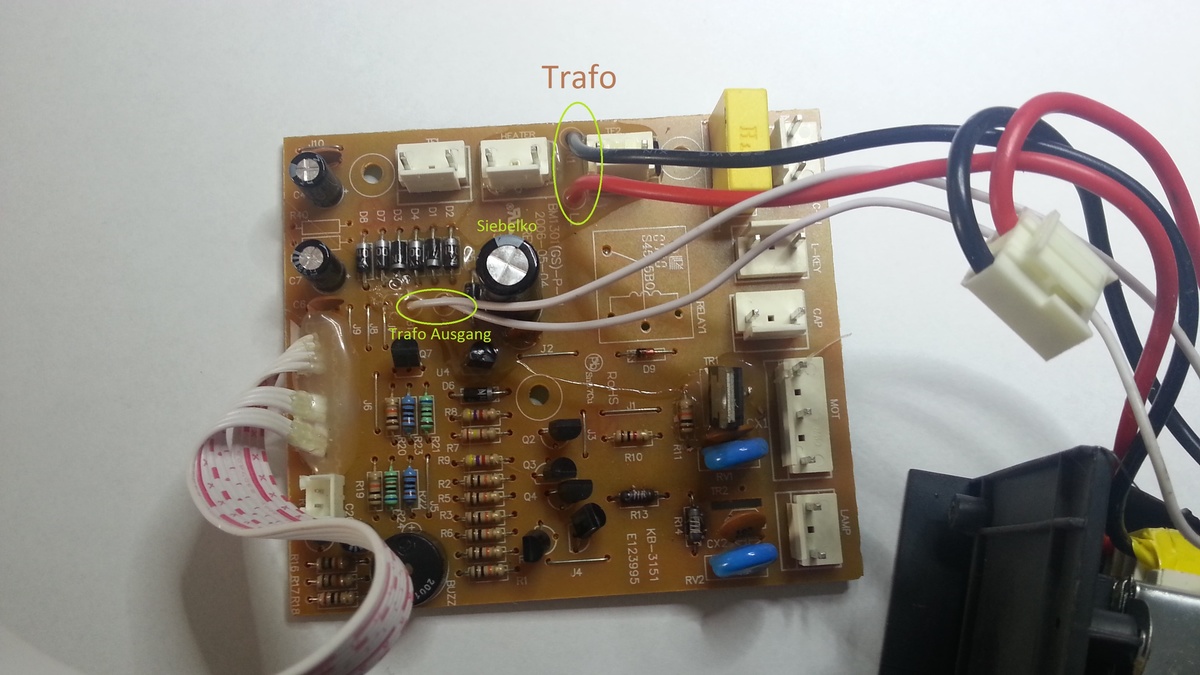

ich bräuchte mal wieder Eure Hilfe! - Ich habe hier eine kleine
Brotbackmaschine die zwei Defekte aufweist.
- Der Erste Fehler war, dass die "Heizung" nicht mehr funktionierte. -
Problem war schnell gefunden - Relais-Spule hochhomig bzw. defekt.
- Der zweite der schon längere Zeit besteht aber nicht störte, ist das
das Licht nicht mehr funktionierte. Lampe (15W) ist defekt und hat
wahrscheinlich wie diese durchgebrannt ist einen Triac und 2 Widerstände
mit in den "Tod" gerissen.

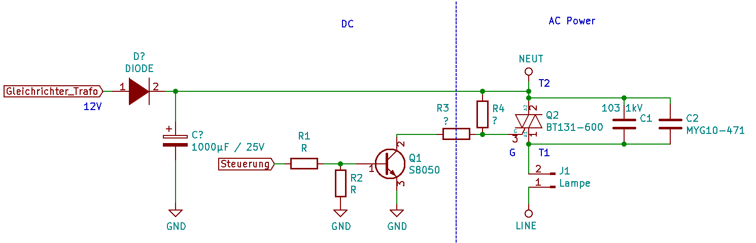

Habe die Schaltung im Anhang hinterlegt - Leider weiß ich noch nicht
ganz wie diese funktioniert. Ich denke das R3 und R4 als eine Art
Spannungsteiler fungieren? Q1 generiert die Impulse. Wobei ich nicht
verstehe wie das funktionieren kann, wenn AC & DC Seite durch einen
Trafo isoliert sind.
Kann mir vielleicht jemand das Prinzip kurz erklären?
Wie kann ich R3 & R4 berechnen?

von hinz (Gast)
Tim M. schrieb:
> Wobei ich nicht
Da wird eben wieder eine Verbindung sein, und zwar von Plus der
Kleinspannung zum Pin-1 des Triacs.

Zum Triac:
Im Datenblatt stehen verschiedene Ströme um den Triac zu zünden. Nur wie
ist das gemeint? T2+ G+ & T2+ G- usw...
Wenn Transistor "AUS" bekommt der Triac einen ersten Impuls. R4 begrenzt
den Strom - Wenn Transistor "EIN" fällt die Spannung wieder ab.... Wozu
brauche ich dann R3? Ist das eher ein Sicherheitswiderstand? Vielleicht
verstehe ich es auch komplett falsch...
von hinz (Gast)
Schau nochmal, ich denke du hast Pin 1 und 2 am Triac vertauscht.

Nein, der Triggerstrom fließt G<-->T1.
von hinz (Gast)
Und zum BT131 passt dein Schaltplan eh nicht. Der hat Gate auf Pin-2.

von Tim M. (tim90)
Oh ok...
Die Pins des Schaltbilds sind falsch - deswegen habe ich die Bezeichnung
ergänzt
Habe gerade noch einmal nachkontrolliert - Schaltung stimmt...

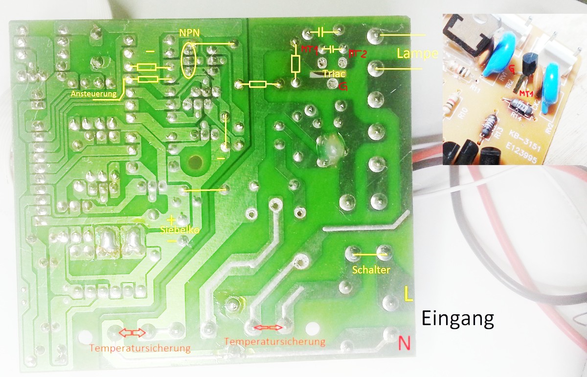

von Tim M. (tim90)
Hoffe man kann es einigermaßen erkennen....
von hinz (Gast)
Es ist genau so wie ich geschrieben habe.

von hinz (Gast)
Tim M. schrieb:
> IGT = Ich brauche also mindestens 7mA um in allen Situationen
> zuverlässig zünden zu können?
Nein, du zündest ja nur in Q2 und Q3.
von hinz (Gast)
Tim M. schrieb:
> R4 = 1V / 0.007A = 142 Ohm?
Das eine Volt fällt am Triac ab, nicht am Widerstand.
von Tim M. (tim90)
Also die Angaben bei IGT sind also die vier Quadranten in denen gezündet
werden kann. Ich zünde deswegen im Bereich Q2 & Q3 weil das Gate auf GND
gezogen wird, aber sich je nachdem wie der Stecker eingesteckt wird N &
L sich drehen können?
Ich habe 12V / 1V soll beim Triac abfallen. / Ich brauche mindestens 3mA
(12V - 1V) / 3mA = 3666Ohm
R3 = 3666Ohm bzw. nächsten niedrigeren Widerstand, um sicher den Strom
zu erreichen
R4 ist dann eine Art Pullup?
Bitte um Hilfe...
von hinz (Gast)
> zu erreichen
Nimm 2k2.
Ja, auch da sind 2k2 passend.
von Tim M. (tim90)
>Nimm 2k2.
Meine Rechnung stimmt aber prinzipiell?
>2k2
Bei 12V fließen dann ca. 5,5mA - Verlustleistung wäre dann 0,065W
=> Normaler 0,25W'er ausreichend
Wie kann es denn sein das die zwei Widerstände den derart abbrennen?
von hinz (Gast)
Tim M. schrieb:
>>Nimm 2k2.
Ja.
>>2k2
Ja.
230V abbbekommen, weil Triac durchlegiert.

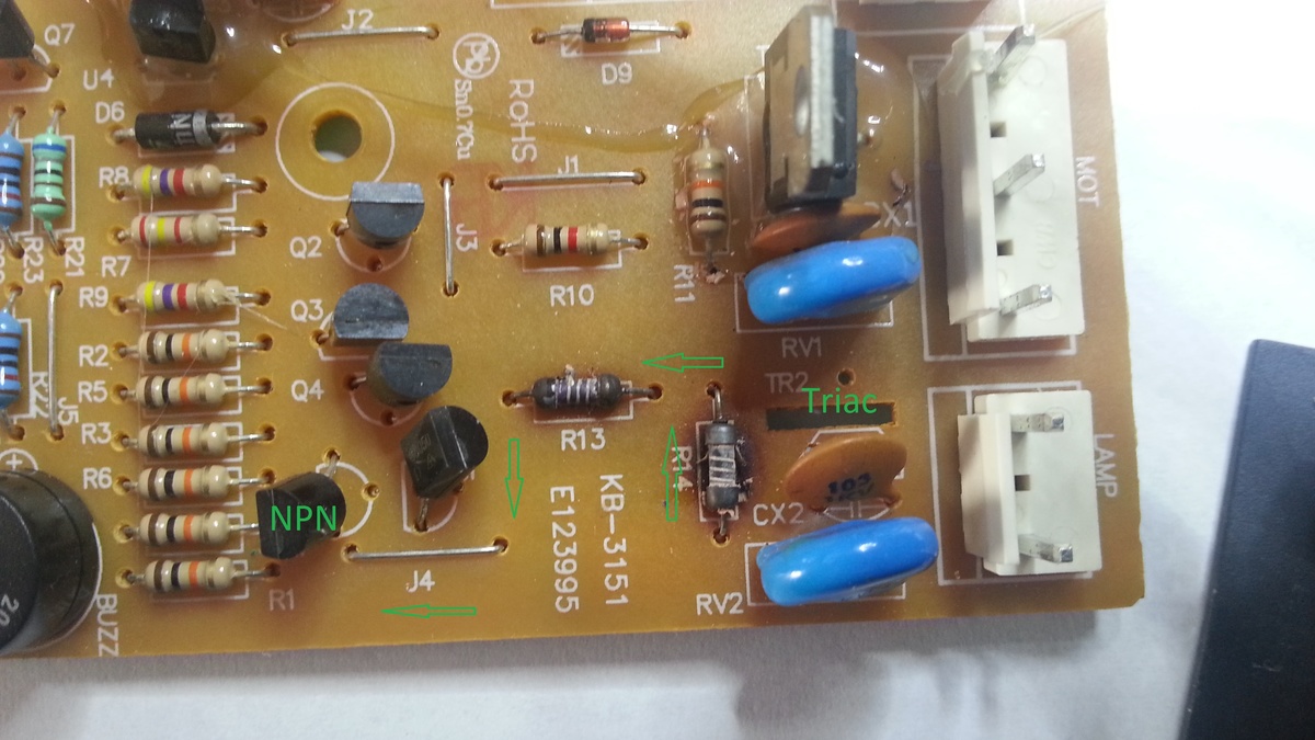

von Gabriel M. (gabse)
Sehe ich das richtig, dass oberhalb ein zweiter Triac mit intakten
Widerständen für MOT(Motor?) ist? Wen Ja, wurden mit grösster
Wahrscheinlichkeit die selben Werte für R13 und R14 verbaut. Also 1k und
10k. Miss bitte auch den Transistor, der hat den Defekt vermutlich nicht
überlebt.
von hinz (Gast)
Klar.
> 10k.
Der dicke Triac für den Motor braucht etwas mehr Zündstrom und ist
weniger sensibel, deshalb andere Werte.
> überlebt.
Klar.
von Tim M. (tim90)
@hinz
Vielen Dank für Deine Hilfe! Teste das Ganze und werde berichten!
Hab ich mir fast gedacht...
>10k.
Ja, dieser ist für das Rührwerk.
Wie hinz schon geschrieben hat, benötigt dieser einen wesentlich höheren
Zündstrom >30mA - Da werden mit großer Sicherheit nicht die gleichen
drinnen sein :-)
> überlebt.
Dieser funktioniert noch :-)
Wenn die 230V voll durgeschlagen haben, dann müssten noch einige andere
Komponenten defekt sein? - wie z.B. der Siebelko (25V) / der ansteuernde
NPN usw... Soweit ich das überblicken kann ist dies aber nicht der Fall.
Durch die zwei Widerstände, wenn man von 2k2 ausgeht können maximal um
die 100mA fließen. Wobei sich diese dann wohl sehr schnell in Rauch
aufgelöst haben müssen.
