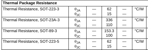

 - Für den Linearregler möchte ich ein Package verwenden, das möglichst
hohe Verlustleistung erträgt. Laut Datenblatt wäre das der 1702 im SOT89
oder der 1703 im SOT223.

 1. Warum verträgt der MCP1702 im SOT89 fast das dreifache an
Verlustleistung gegenüber dem MCP1703 im SOT89? Sollte das nicht etwa
gleich sein?

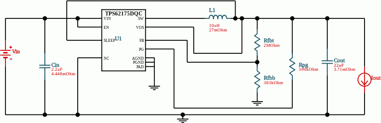

 3. Gibt es einen günstigen StepDown Regler, der einen Ruhestrom <1mA
aufweist? Und zwar ohne Power-Off-Mode. Die Busknoten sollen nicht von
der Versorgungsspannung getrennt werden.
> aufweist?
http://www.ti.com/power-management/non-isolated-dc-dc-switching-regulators/step-down-buck/buck-converter-integrated-switch/products.html#p238min=1.5;12&p238max=12;18&p634min=-17;5&p634max=5;92&p451max=0.06;0.9&p236typ=0.00006;1&~p2192=Light%20Load%20Efficiency&p212max=44.88188976377953;100&p1498=Catalog&sort=p236typ;asc
von Pandur S. (jetztnicht)
Verschiedenes.
Es gibt Schaltregler wie den TPS62102, welcher standby 1uA, und im
Betrieb 700uA zieht, dabei aber trotzdem 500mA kann.
Dann gibt es Bustreiber, wie den ADM483 welche im betrieb 350uA brauchen

von Bauform B. (bauformb)
Stefan schrieb:
> 1.
Weil hinten im Datenblatt eine '1' fehlt. Bei den eigentlichen Daten
sind beide gleich schlecht. Mich wundert eher der Unterschied zwischen
SOT-223 (15K/W) und SOT-89 (100K/W). Aber das vereinfacht die Auswahl,
so kommt natürlich nur der im SOT-223 in Frage, der lässt sich auch
besser löten. Der 1702 ist mit 13.2 V Eingangsspannung auch ein wenig
knapp. Alle drei lassen sich schlecht kühlen, weil das Pad auf VIN statt
auf GND liegt. Schließlich ist die Platine der Kühlkörper.
Leider finde ich die TPS62102 nicht bei Reichelt o.ä., hört sich aber
ganz gut an. Danke.

von Clemens L. (c_l)
Stefan schrieb:
> Welchen Schaltregler könnte ich nehmen? Anforderungen:
>  - Preis möglichst <= 80 Cent
>  - Ruhestrom <= 0.5 mA
>  - einfache Handhabung (nicht zu hohe Schaltfrequenzen)
>  - wenige Bauteile
TI's Power Designer spuckt z.B. TPS62175 aus.
von Christian K. (christian_rx7) Benutzerseite
Den TPS62175 hatte ich in einer ähnlichen Anwendung laufen, toller
Regler. Ich bin jetzt allerdings auf den BD9G101G umgestiegen, da mir
die 28V maximale Eingangsspannung etwas zu knapp waren.
Christian_RX7
Stefan schrieb:
> Spannungswandlung: MCP1754-5002MB
nicht doch lieber ...CB, siehe Bild?

von Stefan (Gast)
oh danke für den Hinweis. Der CB ist zwar schlechter (SOT23A) aber im
SOT223 ist er deutlich besser! Dann werde ich den nehmen. Nur wieder
Mist, dass es den nicht bei reichelt gibt..
