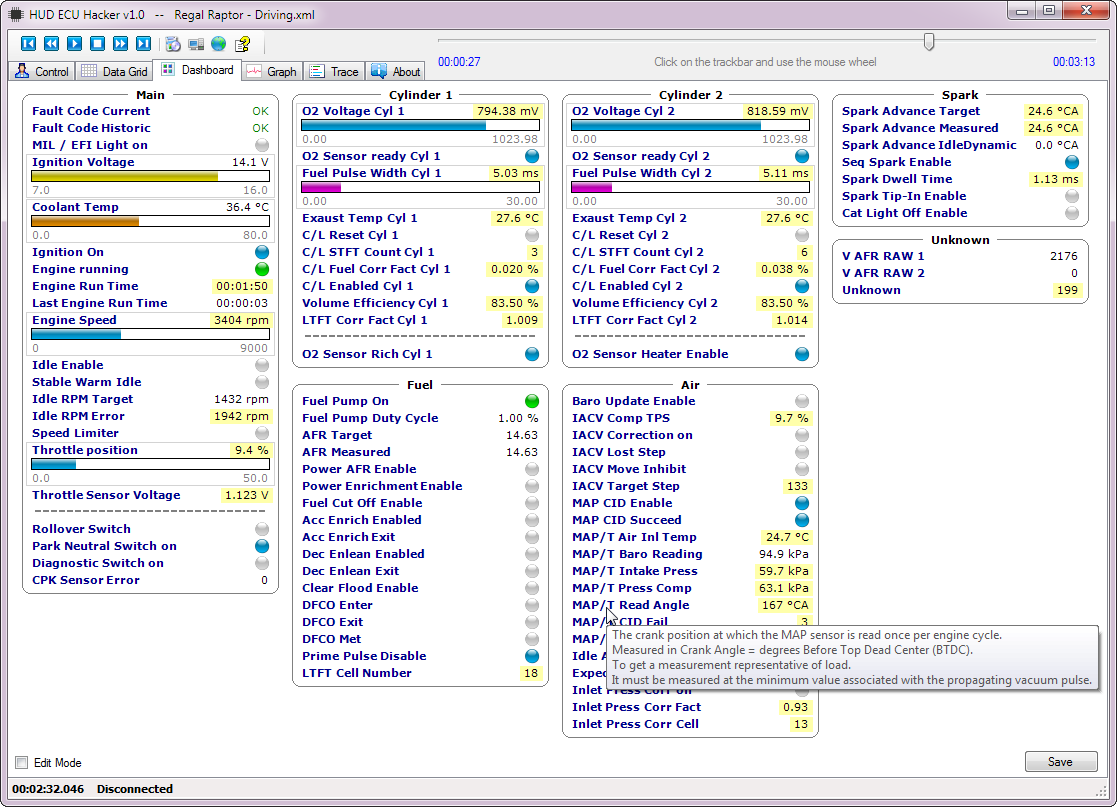

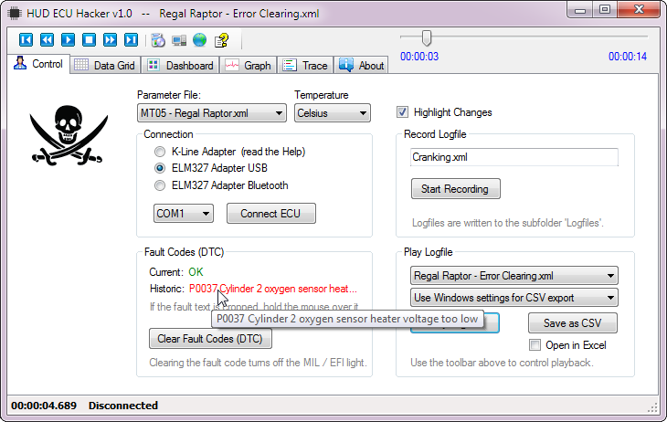

Mein Programm kann 100% vom Benutzer in einer XML Datei konfiguriert
werden und so auch an andere ECU's angepaßt werden.
Es verbindet sich über K-Line oder ELM 327 Adapter.

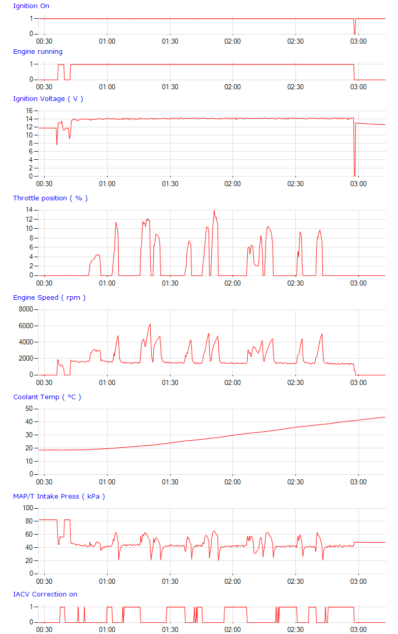

Es zeigt alle Parameter live an oder schreibt sie in eine Log Datei.
Es kann in CSV Dateien exportieren und Grafiken von Logdateien
erstellen.

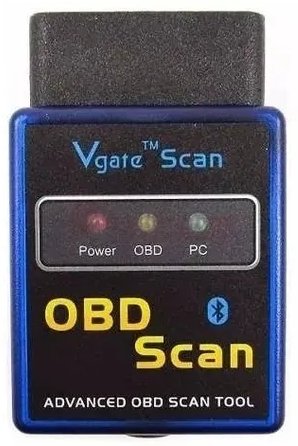

Wer meinen Artikel gelesen hat, weiß, welchen ELM 327 Adapter ich
benutze. Er ist mit Fotos dort abgebildet.
Ich habe im Artikel auch geschrieben, warum es keine Adapter mit dem
originalen ELM 327 Chip von Elm Electronics zu kaufen gibt.
Ich habe mit meinem ELM 327 Adapter (der sehr billig war), keinerlei
Probleme gehabt. Er funktioniert tadellos. Die Chinesen haben das Klonen
mittlerweile sehr gut gelernt.
Das einzige Problem sind die Windows Treiber, aber dafür gibt es einen
einfachen Workaround, in meinem Artikel auch beschrieben.

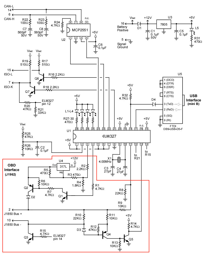

Es wäre Zeit- und Geldverschwendung das Rad neu zu erfinden.
Diese Adapter sind weit komplizierter als du dir das vorstellst.
Sie unterstützen 13 verschiedene Protokolle (siehe ELM 327 Datasheet in
meinem Artikel verlinkt) und 3 verschiedene Hardware: K-Line, CAN bus or
SAE J1939
Wenn du das alles zusammenfrickeln willst, hast du mindestens ein Jahr
zu tun. Und du brauchst die jeweiligen Fahrzeuge um es dann zu testen.
Die Arbeit wird dir keiner bezahlen, denn die Chinesen bieten dir das
fertig an für ca 10 Euro.
Im ELM 327 datasheet ist übrigens die gesamte Hardware abgebildet. Du
könnetst dir also den originalen ELM327 Chip in Kanada bestellen und dir
dann alles zusammenbauen ohne irgendetwas programmieren zu müssen.

Meine Software zeigt dagegen auf einem richtigen Computer Bildschrim
ALLE Parameter an.
Und ganz wichtig ist die Möglichkeit die Sensordaten während einer
Probefahrt aufzuzeichnen und dann später in Ruhe am PC den Fehler zu
analysieren. Mein Programm erlaubt sozusagen in Zeitlupe Sample für
Sample im Einzelschritt Modus die Parameter anzusehen, die bis zu 5 mal
pro Sekunde aufgezeichnet werden.
Auch das Erstellen von Grafiken gehört dazu, wie du an meinen
Screenshots siehst:
https://netcult.ch/elmue/hud%20ecu%20hacker/HUD%20ECU%20Hacker%20Graph2.png
Hier siehst du z.B. sofort auf einen Blick das korrekte Funktionieren
der beiden Sauerstoffsensoren, die eine schnelle Oszillation aufweisen
müssen, sonst ist da etwas defekt.

Da mehrere hier Zweifel an den chinesischen ELM327 Clones angemeldet
haben, kommt hier noch einen Nachtrag.
Ich habe mir jetzt auch noch einen Bluetooth Adapter gekauft um das auch
noch zu testen (ca 8 Euro).
Für meine Zwecke (K-Line) funktioniert er.
Als ich ihn aber geöffnet habe, habe ich nicht schlecht gestaut:
Es fehlen ca 20 SMD Teile auf der Platine. (4 Transistoren und 16
passive Teile)
Dieser Adapter untestützt nur K-Line und CAN Bus.
Die Hardware um SAE J1850 anzusteuern fehlt einfach.
Ist das Betrug am Kunden?
Nun es kommt darauf an, wie dieser Adapter in der Anzeige beworben wird.
Wenn da steht, dass er
* ISO15765-4 (CAN)
* ISO14230-4 (KWP2000)
* ISO9141-2
* J1850 VPW
* J1850 PWM
unterstützt dann ist das gelogen.
Wenn die Verkaufsanzeige aber nur von CAN Bus und KWP spricht, ist es
OK.
Im angehängten Schaltplan habe ich rot umrandet was fehlt.
Wie verbreitet ist das denn noch? Ich weiss dass General Motors und
Chrysler diese Schnittstelle früher genutzt haben, aber im richtigen
Leben ist sie mir noch nicht begegnet. GM nutzt seit der
Jahrtausendwende GM-LAN, und das ist CAN.

souleye:
Ich vermute auch, dass die Chinesen das weggelassen haben, weil diese
PWM Modulation kaum benutzt wird. Obwohl die Kostenersparnis von ein
paar SMD Teilen minimal sein dürfte. Aber im Kaptitalismus muss ja alles
gewinnoptimiert sein.

Soul E. schrieb:
Heutzutage gar nicht mehr. Chrysler und GM verwendeten J1850VPW.
J1850PWM (Ford SCP) wurde zum Beispiel im Fiesta und im Ka verwendet.

Der ELM Chip kostet 21 Candadian Dollars = 16 USD. Dazu noch einen
Spannungsregler, einen CAN Bus Driver einen USB oder Bluetooth Chip und
ein paar Transistoren. Schaltplan hier:
https://netcult.ch/elmue/HUD%20ECU%20Hacker/#ELM327_Adapter_USB
Dann könnten sie den easy für $25 USD verkaufen. Aber sie haben mir
nicht mehr geantwortet. Ich frage mich welches Geschäftsmodell hat diese
Firma? Offenbar sind sie nicht daran interessiert, ihren eigenen Chip zu
verkaufen.

Hallo Mw.E:
Der Chip wird fertig von Elm Electronics verkauft. Das ist kein Thema.
> Wie siehts denn damit aus einen eigenen Adapter zu bauen?
Ich denke es wird höchste Zeit.
Den Schaltplan habe ich ja oben verlinkt.
Es muss nur ein PCB auf Eagle entworfen werden.
Ich habe selbst sehr gute Erfahrungen mit
http://www.szeastwin.com.cn
Diese Firma macht Platinen von exzellenter Qualität.
Auf Wunsch auch komplett mit Bestückung.
Und sie sind sehr billig.
Ich habe bei denen bereits mehrere PCBs für meine Firma herstellen
lassen.
Es gab wirklich nichts zu beanstanden.
Man muß denen allerdings für jedes Bauteil die exakte Spzifikation
schicken.
Das Ganze wird aber erst dann günstig, wenn man mindestens 50 Platinen
bestellt. Und so viele brauche ich nicht.
Es steht auf der Webseite auch etwas von "Enclosure Design". Offenbar
entwickeln sie auch individuelle Gehäuse.
