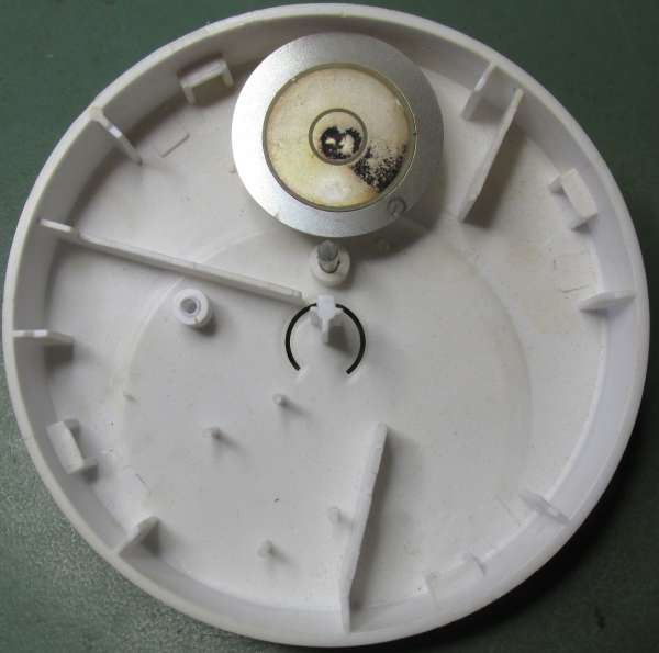

Wollte mal fragen, mit welcher Temperatur Ihr Piezo-Discs lötet?
Ich habe festgestellt, das sich die Messingscheibe zwar gut löten läßt,
die Beschichting auf dem Kristall aber bei zu hoher Temperatur mal eben
verschwindet. ;)
Sind billige China-Piezos. Funktionieren auch soweit in der Schaltung
(mit 555er) als 'Endschalter'.

ich löte die bei 330 Grad mit silberhaltigem Zinn
Das wichtigste ist nicht druf rumzubraten sondern mit dem Draht an dem
das Zinn geschmolzen ist ganz schnell auf die Silberschicht von der
Piezoscheibe drücken, kürzer als 1 Sekunde

Das ist nur die halbe Weisheit. Die Polarisation von Piezo-Keramiken
verschwindet bei Erhitzung und kommt auch nicht wieder. Man kann sie im
Prinzip wieder herstellen, indem man an das Bauelement eine hinreichend
hohe Spannung anlegt, um die Keramik wieder zu "formatieren". Aber das
ist abhängig vom Material, Bauform usw. Ich hatte mal bei einem
Hersteller mir das angeschaut. Alles unter Öl und es knisterte überall,
weil mit dem inneren Ausrichten in der Keramik eben auch mechanische
Änderungen einhergehen.
Also:
zu lang ist schlecht, weil damit der Silberaufdruck weggelöst wird
zu heiß ist schlecht, weil damit das Material partiell taub wird.
Für empfindliche Meßumformer hatte ich das mit wismuthaltigem Lot
gelötet. Den Draht zu einer winzigen Öse biegen, mit besagtem Lot
ver"zinnen", auf den Rand der bedruckten Seite halten und GANZ KURZ mit
dem trockenen Kolben bei niedrigstmöglicher Temperatur drauftippen.
Simple Piezo-Quietscher dürften weniger zimperlich sein, aber auch dort
mit verbleitem Lot und höchstens 270° arbeiten.
