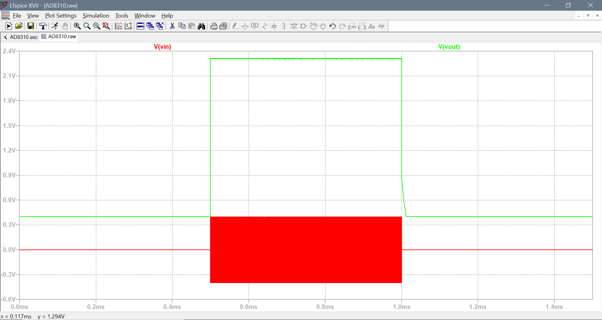

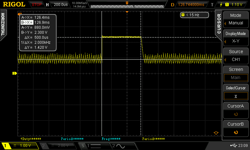

Leider sind meine HF-Signale allerdings gepulst, sodass z.B. für 500us
ein 62MHz Signal anliegt und dann 10s kein Signal, also 0V bzw. high

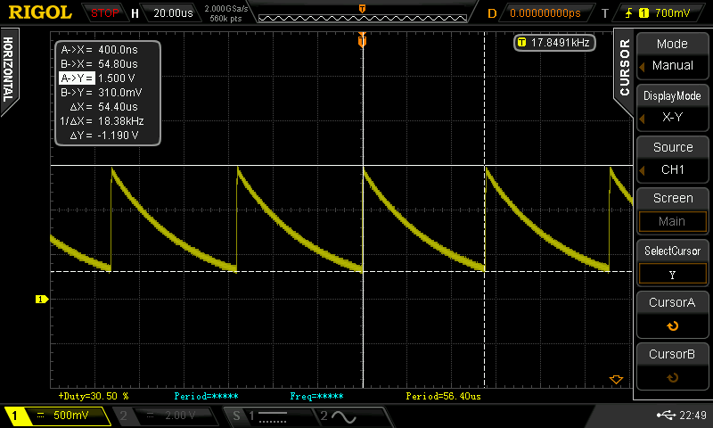

Impedance. Während dieser Zeit, in der es 0V ist, oszilliert der AD8310
wie wild herum. Die Oszillation hat eine Frequenz von 18,25kHz und ist
leider so hoch, dass Sie Einfluss auf das Signal hat. Anbei ist ein Bild
(Bild2) von eben dieser und einem Zoom (Bild3). Ich habe den AD8310
folgend einmal in LTSpice simuliert und dort hat er lediglich einen
Offset von 400mV am Ausgang (siehe Bild 4), was klein genug wäre.

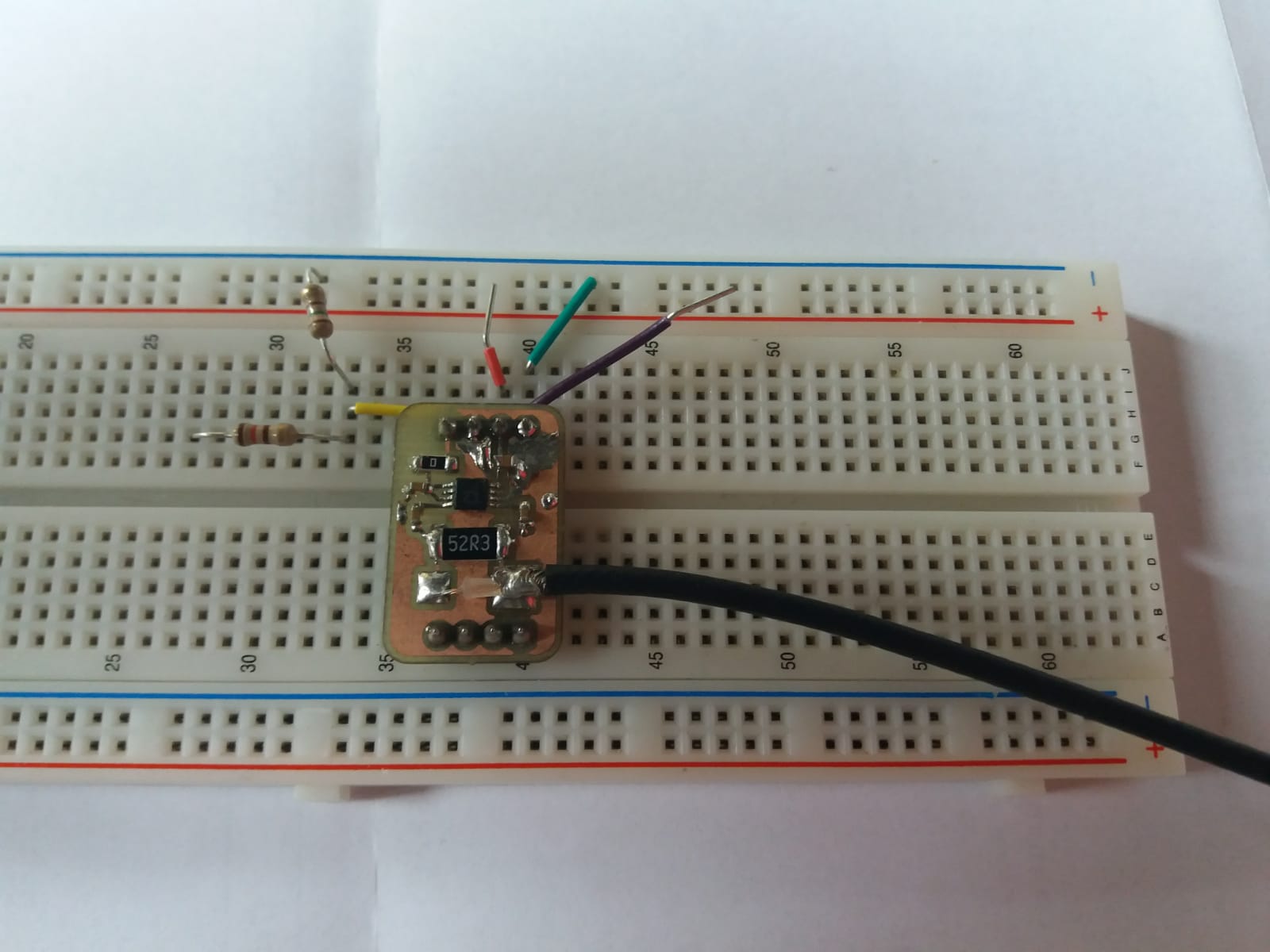

OP #6211461
Danke für die schnellen Antworten!!
> Dazu müsstest du uns auch deinen Aufbau zeigen.
> Um es gleich vorweg zu nehmen ... meistens ist der scheisse.
> Das Bauteil ist recht breitbandig und dazu noch empfindlich.
> Was du da siehts entspricht einem Signal von wenigen mV am
> Eingang....
> Das Problem an solchen Bausteinen ist, dass sie immer ein Signal
> sehen. Im Bereich von DC bis 440MHz. Was du benoetigst ist ein Aufbau
Der Aufbau ist mist. Der ist noch von meinem Vorgänger und ist weder
geschirmt, noch 4-lagig.
Das scheint mir auf jeden Fall ne Fehlerquelle zu sein, die ich weiter
Untersuchen kann. Vielen Dank euch für den Hinweis!
Ich habe gerade mit RF angefangen und vergesse immer wieder, wie
empfindlich das ist. Bild ist angefügt!

Eine vierlagige Leiterplatte ist hier nicht notwendig. Es reicht wenn
auf der Ober und Unterseite möglichst viel Massefläche vorhanden ist.
Ralph

Gast #6211770
Hast du sonstige Störquellen?
Ich habe mal einen AD8307 testweise aufgebaut und damit keine Probleme.
Ok, er hat 3db weniger Verstärkung, das macht bei diesen Werten den
Speck auch nicht fett.
Mein Aufbau war streng nach Datenblatt auf einer selbgeätzten 2 Lagen
Platine mit 0805 Bauteilen, also nichts arges.
Diesen Effekt konnte ich überhaupt nicht beobachten.
Ein Breadboard kannst du da sowieso vergessen, die Teile sind bis auf
die von 3M ja schon bei DC schei*e.
Wofür sind diese ganzen Jumper?
Meine Platine ist ca. 2*1.5cm groß und hat drei, verdrillte Anschlüsse,
VCC GND und Signal, den HF Eingang habe ich mit SMA gemacht.
Deinen Aufbau kannst du vergessen, mach eine Platine, am besten mit
Schirmhaus, evtl. zusätzliche Ferrite vorsehen.

#6212056
Joris H. schrieb:
> das wäre eigentlich auch meine Vermutung, allerdings ist alles so wie
> auf dem Eval Board aufgebaut.
nee hast du nicht.
Das Evalboard hat auf Unterseite durchgehende Massefläche und auf der
Oberseite viel mehr Massefläche als dein Aufbau.

Bei deiner Platine sehe ich auf der rechten Seite überhaupt keine
Masseflächen. Da scheinen Bauteile die an Masse gehören sogar in der
Luft  zu hängen.
Auserdem sind deine Leiterbahnen recht dünn, was HF-mässig eine
Induktivität darstellt.
Jetzt höre doch endlich mal auf mich, entferne die beiden 10Kohm
Widerstände gegen Masse und lege zwischen den beiden Eingängen mal ein
500Ohm Widerstand.
Schalte zwischen Pin3 und Masse mal ein SMD Kondensator mit 10nF.
Wenigstens solange bis die Schaltung mal ruhig ist.
Mache mal eine Drahtbrücke mit 1,5mm² zwischen der mittleren und rechten
Massefläche direkt am IC.
Ralph Berres
OP #6212096
Das mit der Massefläche und den Durchkontaktierungen stimmt.
> Luft  zu hängen.
Nur oben rechts ein kleines Stück und es hängt nichts in der Luft.
500Ohm Widerstand.
Sind schon lange nicht mehr drin. Wie gesagt, habe die Sachen die
empfohlen wurden schon umgesetzt. Das mit den 500Ohm probiere ich gerne
mal aus.
> rechten Massefläche direkt am IC.
Hat auch nichts verändert.

Ich hab das Bild nochmals angeschaut. Wie ist eigentlich der
Aussenleiter des Koaxkabels mit der Platine verbunden?
Er scheint auf dem Bild gar nicht an GND angeschlossen zu sein, stimmt
das?
Dies kann zu grösseren common-mode Einkopplungen führen sobald du die
Platine an irgend ein Messgerät hängst...
#6212604
> das?
Der Ground ist über eine hauchdünne Leiterbahn mit dem 52 Ohm Widerstand
verbunden. Von da aus geht es über eine ebenso hauchdünne Leiterbahn zur
rechten Massebahn.
Ich gewinne allmählich den Eindruck das sein Störsignal auch dann noch
zu messen ist, wenn sämtliche Anschlüsse des ICs mit 10nF gegen Masse
liegen.
Er hat da mit Sicherheit ein systematischen Fehler, oder er will uns auf
den Arm nehmen.
So störricht verhält sich kein AD83XX nicht. Selbst die welche bis fast
in den zweistelligen GHz Bereich gehen nicht.
Ralph Berres
