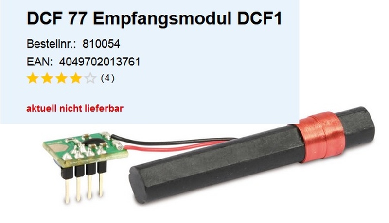

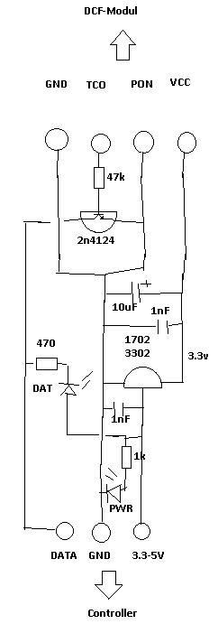

ich habe noch etwas Probleme ein DCF77-Modul (müsste von Pollin sein,
lag aber schon eine Weile in der Bastelkiste... Aufschrift unten:
WHP0027V03) zum Laufen zu bekommen.
Um es mit 3.3V und 5V einsetzen zu können und belastbare Logikpegel
herauszubekommen habe ich mir eine kleine Adapterplatine gebaut:
         Modul                                                          Controller
                 3.3v
    /-[=]-VCC-------+---------+---------------------\
    | 47k           |         |                    /-|
    |               =10uF     =1nF       1702-3302|  |-+---+-----+---------VCC 3-5V
    |               |         |                    \-| |   |     |1k PWR
    |               |         |                     |  |   =1nf  \[=]->|-\
    |     PON--+--+-+---------+---------------------+--(---+-------------+-GND
    |     GND--/  |                                    |
    \-----TCO----| | 2n4124                            |
                 |-/             470  DAT              |
                  \--------------------------------------------------------DATA

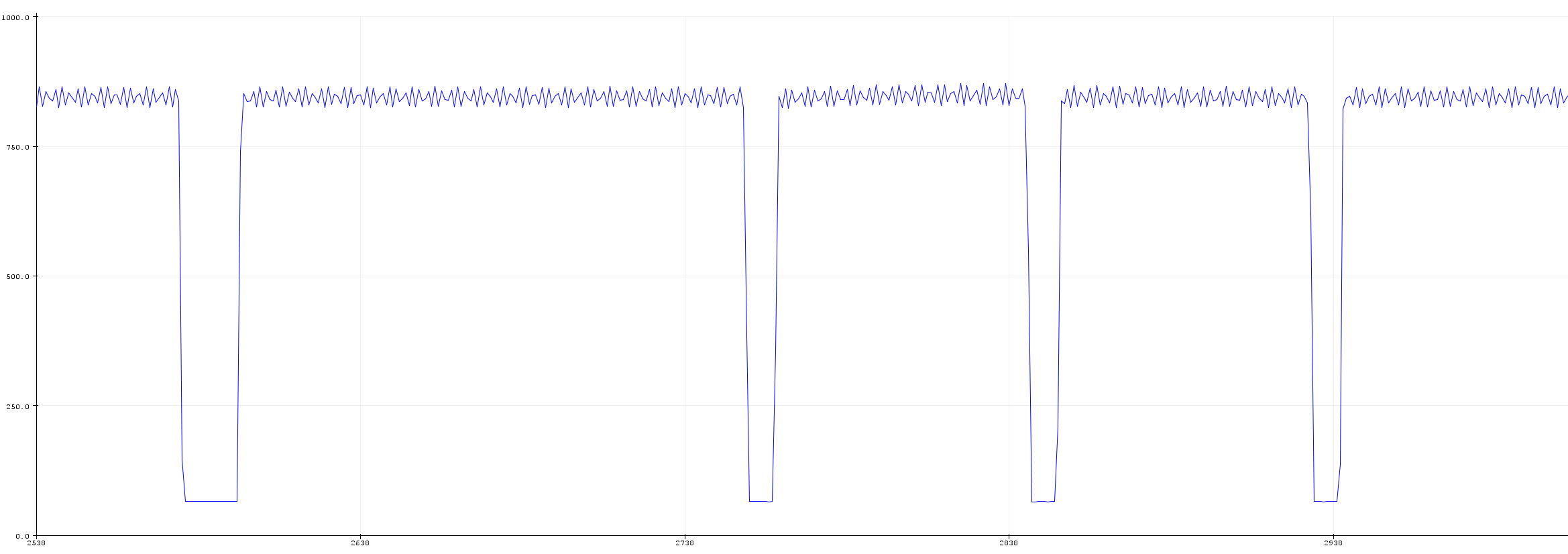

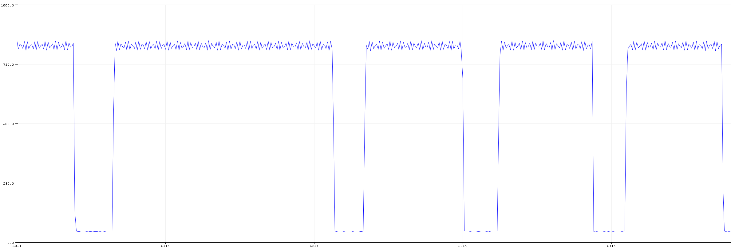

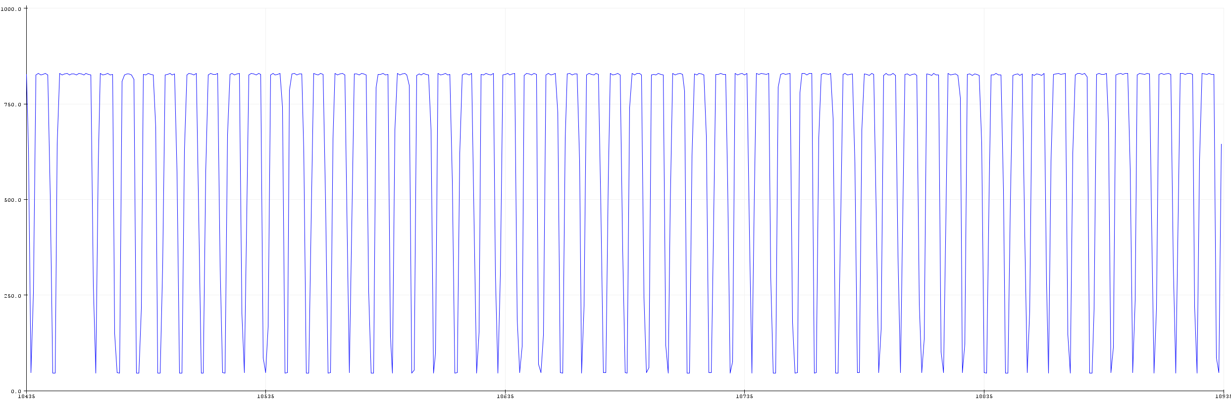

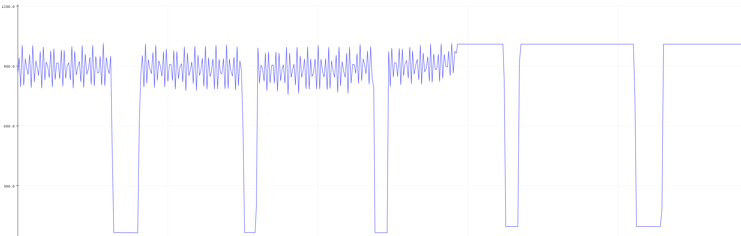

Grundsätzlich läuft das ganze... ich bekomme sauber 59 Pulse pro Minute, und High+Low eines Pulses ist zuverlässig 979..981 Zähler lang (~1000ms-Debugausgabe-Quarzgenauigkeit)
48
49

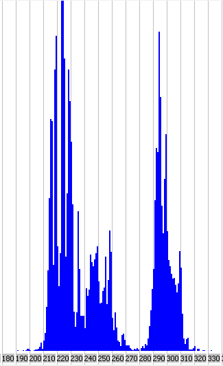

Dummerweise dauern die Absenkungen nicht 100ms für 0 und 200ms für 1 sondern relativ chaotisch zwischen 190ms und 335ms (Auswertung siehe Attachment). Das ändert sich auch nach Stunden nicht.
50
51
Wenn ich mir in dem Graph das tiefste "Tal" bei 270 als Unterscheidungspunkt zwischen 0 und 1 nehme, bekomme ich keine sinnvollen Werte - einige Bits scheinen zwar durchgehend 1 zu bleiben, aber die Datumsangaben im hinteren Teil ändern sich von Minute zu Minute.

Wenn es das (oder eins von denen) ist, ergibt die Schaltung definitiv
keinen Sinn. Was zum Teufel hast du dir dabei eigentlich gedacht?
von Stefan F. (Gast)
Deine Schaltung passt nicht zu dem Pollin Modul. Wenn es nicht weit vom
Mikrocontroller entfernt ist und dieser mit 3,3 bis 4V versorgt wird,
kannst du seinen Ausgang direkt an den Mikrocontroller anschließen.
Hast du mal einfach nur eine Spannungsversorgung genommen und das Modul
damit betrieben (den Arduino dazu mal ganz weit weggestellt, braucht man
dafür nicht)?
Wie sieht das Oszillogramm am Sekunden-Ausgang (o.ä.) aus?
Das ("sauber" 59 Pulse) erkennt man in deinem "oszillographierten
Bildchen" nicht wirklich...
EDIT: Bei dem Schaltbild bekommt man Augenkrebs.
Hast du vielleicht auch ein Stück Papier und einen Schreiber zur Hand?
Dann würde das Jeder entziffern können. ;-)
Warum nicht?
Gedanke: 5V Versorgungsspannung mit Spannungsregler auf 3.3V bringen
(Modul verträgt keine 5V), und den schwachen Ausgangsimpuls über
Transistor schalten um damit eine blinkende LED+einen belastbaren
Ausgang zu haben.
Inwiefern? Ich habe im Schaltbild die Position der Modulanschlüsse aus
Gründen der Lesbarkeit verschoben, physikalische Reihenfolge ist GND,
TCO,PON, VCC.
Soll Ardunio-Kompatibel sein, also 5V.
>Ansonsten würde mit einem CMOS Level-Shifter arbeiten.
Für ein Bit in einer Richtung reicht ein Transistor nicht?
Sorry, habe ich vielleicht zu unklar ausgedrückt. Das ist kein
Oszillogramm. Das ist eine statistische Kurve der Pulsdauern. Die Pulse
werden wie gesagt vom Arduino sauber erkannt, es ist genau 1 Puls pro
Sekunde, kein Bouncen oder ähnliches.

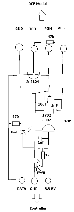

Tuts auch Paint?
> Tuts auch Paint?
genauso schlimm, aber was solls.
schalte zu der LED die auf die Dataleitung geht einen 2k2 Widerstand
parallel damit damit der Highpegel zuverlässig erreicht wird, so wird
das nix. Dann sollte das mit dem Timing auch passen.

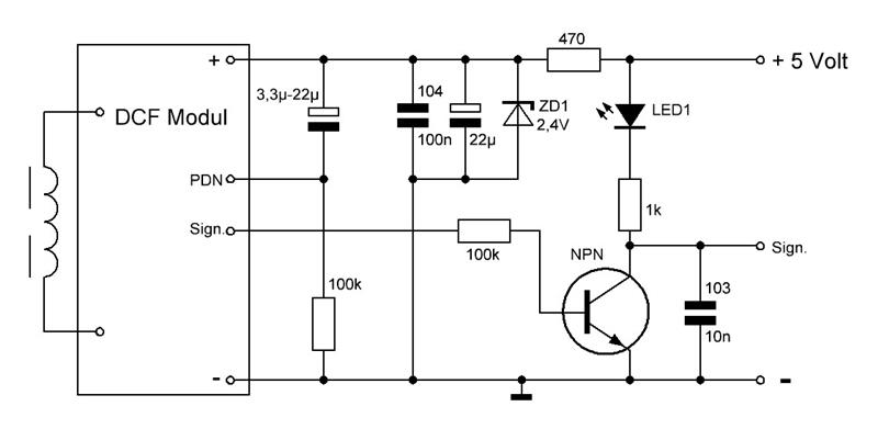

In deiner Schaltung schwirrt die Data-Leitung irgendwo herum, bloß einen
definierten Puls kriegst du da nicht raus.
Sieh dir mal diese Schaltung an: http://www.grother.de/dcf-modul-01.html
Ob LD-Regler oder Zenerdiode ist prinzipiell egal. Ich würde die
Diodenlösung wählen. Wer weiß (je nach Aufbau), ob der Regler nicht auch
Schweinereien - z.B. Schwingen- macht. ^^
Die diversen Module brauchen überwiegend (lt. Gurgel) KEINEN
Pullup-Widerstand; unter Umständen evtl. sogar kontraproduktiv.

Das Modul ist am Ausgang nur mit 1-2µA (habe nicht genau im Kopf)
belastbar. Welche Verstärkung hat der Transistor den du verwendest? Es
müsste aber auch ohne Transistor funktionieren, Ausgang vom Modul direkt
an Eingang, ohne Pullup. 3V werden als High von µC zuverlässig erkannt.
Übrigens, bei mir läuft so mit Direktkopplung auch über einem ~1.5m
langem PC-Mauskabel.

Und der Basiswiderstand für den Verstärkertransistor fehlt. Die Endstufe
des Moduls kurzzuschließen könnte sich auf den AGC oder Komparator
auswirken.
von Peter D. (peda)
Kein Wunder, daß viele Deine Schaltpläne bäh finden.
Für Schaltpläne haben sich allgemein folgende Regeln durchgesetzt:
- VCC oben
- Signalfluß von links nach rechts (in Leserichtung).
- GND unten
Den Transistor kannst Du weglassen und über den Komparatoreingang mit

von Michael M. (michaelm)
Bmin = 120
Michael M. schrieb:
> Sieh dir mal diese Schaltung an:....
Noch mal ein wenig deutlicher: Bau' die Schaltung genau SO auf.
Deine (nach deinem Malplan) kann nie und nimmer funktionieren: Der
Collector liegt auf GND, der Emitter hat irgendein positives Potential
(Invers-Betrieb??)
Wir sprechen von einem NPN-Transistor. ^^ Da sollte doch der C der
positivste Punkt sein...

Dann habe ich das Modul mal an einen Analog-Eingang des Arduinos gehängt
um mir einen Eindruck vom Signalverlauf machen zu können (siehe Bilder).
Sieht für mich von den Flanken eigentlich relativ gut aus, nur die
Absenkungen haben halt nicht die richtige Länge (In der Detailansicht:
430 Pixel Gesamtsekunde vs 96 Pixel Absenkung = 223ms).

Was mir an deinen Bilder gar nicht gefällt ist der unregelmäßige HIGH
Pegel. Der müsste eigentlich glatt wie ein Babypopo sein, denn DCF
Module benötigen eine sehr glatte stabile Spannungsversorgung.
Versorge das Ding zur Gegenprobe mal mit eigenen Batterien.

Nochmal: Bau deine Schaltung wie im gezeigten Beispiel auf!!!
So wird das nix, denn deine aufgemalte Schaltung ist einfach, wie oben
schon beschrieben totaler Murks. Ein Fall für die Tonne...

von Andreas K. (andreasmc)
Vielen lieben Dank an alle die geantwortet haben. Ich konnte das Problem
schrittweise lösen:
1) Das reine DCF-Modul an den Analog-Eingängen eines Arduino-Due (3.3V)
hat ordentliche Signale erzeugt. Mit aktiviertem internen Pullup an TCO
eher schlechtere als ohne -> Modul OK, Pullup unnötig.
2) Ich habe auf meiner Adapter-Platine den 47k Pullup von TCO nach VCC
entfernt und ihn stattdessen als Basiswiderstand vor den Transistor
geschaltet (siehe aktualisierter Plan).
3) Ich habe den Transistor noch mal nachgemessen, ich hatte im
Schaltplan den Pfeil auf der falschen Seite eingezeichnet. Korrigiert.
Damit läuft meine totaler-Murks-Schaltung jetzt eigentlich recht
zufriedenstellend.
> zufriedenstellend.
Das Schaltbild sieht zwar immer noch grausam aus, aber Schwamm drüber...

Gut. Während ca einer Stunde alle Absenkungen zwischen 90..110 oder
190..210 ms, keine erkennbaren Bitfehler.

Die Spannung High-Pegel kräuseln sich ziemlich (vermute den
Spannungsregler), aber das stört nicht bei der Auswertung.
von Jens M. (schuchkleisser)
Interessant das du nur etwa 800 erreichst.
Voller Pegel sollte 1023 sein, nicht viel weniger. 1000 vielleicht.
Das untere Ende ist wegen der Sättigungsspannung ok.
Überleg nochmal genau, wo der Eingang sein High herbekommt ;)
Das Rätsel hast du immer noch nicht gelöst...
Es liegt nicht am Spannungsregler :-)
Nach Jens Hinweis habe ich noch mal die LED kurzgeschlossen damit es
einen "sauberen" Pullup gibt.
Der Zeitpunkt ist im Plot gut zu sehen...
Wetten das du den Pegel "mit LED" sogar verschieben kannst, wenn du die
LED beleuchtest? Am besten mit was rotem, Laser oder so, oder ein
IR-Strahler.
Mach einfach einen echten Pullup parallel zur LED mit Widerstand, dann
sollte das auch so mit Licht aussehen.
Oder: nutze die Software, um DI auf DO zu kopieren, dann siehst du was
der Prozessor sieht.
