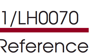

von MaWin (Gast)
Richard K. schrieb:
> Warum stammt das aktuellste LH0070-Datenblatt von Linear?
Linear hat nur den LT1031 und dazu ein Datenblatt.
Er ist pin-kompatibel zum LH0070 und AD581, aber kein Hybrid sondern ein
monolithischer IC.
Das LH0070 mit Schrägstrich hinter dem Namen erkläre ich mir so: Da er
besser als ein LH0070 ist, wurden einge mit LH0070 gestempelt, ich
vermute auf Kundenwunsch und mit der Erlaubnis von NS.

Nach nochmaliger Überprüfung hast du grundsätzlich Recht. Es erscheint
nur etwas eigenartig, wenn ganz oben "LT1031/LH0070" steht. Da schließe
ich nicht wirklich auf "LT1031 ... ...auch als Ersatz für LH0070 zu
verwenden."
Was meinst du mit LH0070 mit Schrägstrich?

von MaWin (Gast)
von Richard K. (richi123)
MaWin schrieb:
Ah, so war das gemeint!
Das würde bedeuten, dass National und Linear in diesem Bereich doch
relativ eng zusammengearbeitet haben...
