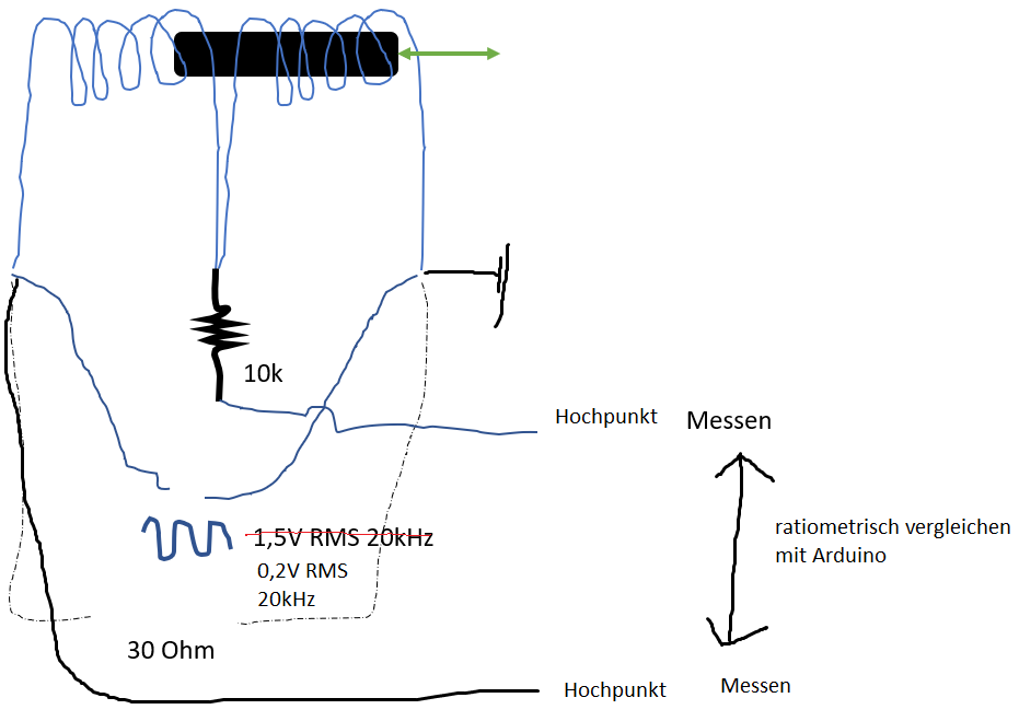

Ich benutze eine LVDT Messprobe
https://tesatechnology.com/de-de/produkte/measuring-probes-and-display-units/standard-messtaster_f40772.htm
die haben nur zwei Wicklungen, weshalb ich erst etwas verunsichert
war...
Daher habe ich erst mal herumprobiert :D. Zeichnung davon im Anhang. Die
genauen werte sind aber erst mal nebensächlich, da ich vorhabe dieses
Messgerät auch mit selbstgewickelten Spulen zu betreiben (benötige ich
für spezielle Messgeräte). Daher auch Eigenbau, um das ganze Kalibrieren
zu können. Dass die ratiometrische Messung Ungenauigkeiten im
Eingangssignal ausgleicht habe ich wohl gekonnt ignoriert ... Es wäre
wohl dennoch sinnvoll eine recht konstante Wechselspannung zu haben. Wie
würde ich das am besten realisieren (200mv würden wohl reichen, da der
ADS1115 ja einen programmierbaren Verstärker hat). Bleibt weiterhin die
frage wie ich das in DC umwandle: Lieber gleichrichten (geht ja auch per
Opamp ohne Spannungsabfall) oder doch die Spannungshöhen nehmen? Wäre
für mich alleine wegen dem Verständnis interessant, auch wenns evtl. gar
nicht so genau sein muss.

PS: Habe jetzt erst "im richtigen Moment" realisiert. Wie würde man das
denn machen ? und wäre das tatsächlich genauer (kann ich mir nicht
wirklich vorstellen, ich habe aber auch wenig Ahnung)

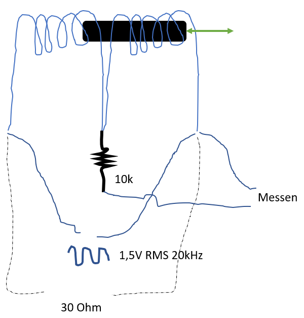

von Swag L. (scrapemaster)
So, habe noch ein bisschen gebastelt, siehe Anhang. Die ratiometrische
Messung funktioniert auf jeden Fall besser, die absolute (DC) Spannung
am Ausgang schwankt aber jetz um 5mV (glaube der Verstärker raucht
langsam ab), was aber (mit dem Multimeter gemessen) größtenteils am
Eingangssignal liegt. Daher bleibt die Frage: Wie bekomme ich eine
gleichmäßige Spannung (Sinus oder Dreieck ?) da drauf? Muss doch eine
elegantere Lösung als Funktionsgenerator(will ich ja auch nicht immer
mitschleppen) + Audioverstärker geben.
von Pandur S. (jetztnicht)
Eben, fuer die Gleichrichtung siehe Seite 17 des AD630 Datenblattes. Die
Anregung darf auch noch etwas kleiner sein, sodass ein OpAmp die Spulen
treiben kann. Und mach den 10k Widerstand weg, der ist Mist.
Der 10k Widerstand ist schon im Messtaster Verbaut mit kleinem Trimmpot
zur Feinjustierung. Nehme an dass der so vom Hersteller Kalibriert wird
(?). Ich habe gestern Nacht noch ein bisschen Rumprobiert und schicke
jetzt eine Rechteckwelle (NE555) mit Bipolartransistor drauf. ist zwar
ein DC-Anteil dabei, der stört aber nicht wirklich. Dann
Hochpunktmessung mit dem Schaltplan aus dem EEV-Video. Funktioniert bis
jetzt ganz gut. Heut Abend versuch ich mal nachzumessen wie gut die
Messwerte rauskommen. Wäre wohl alles leichter nachzuprüfen mit nem
guten Oszilloskop :)
