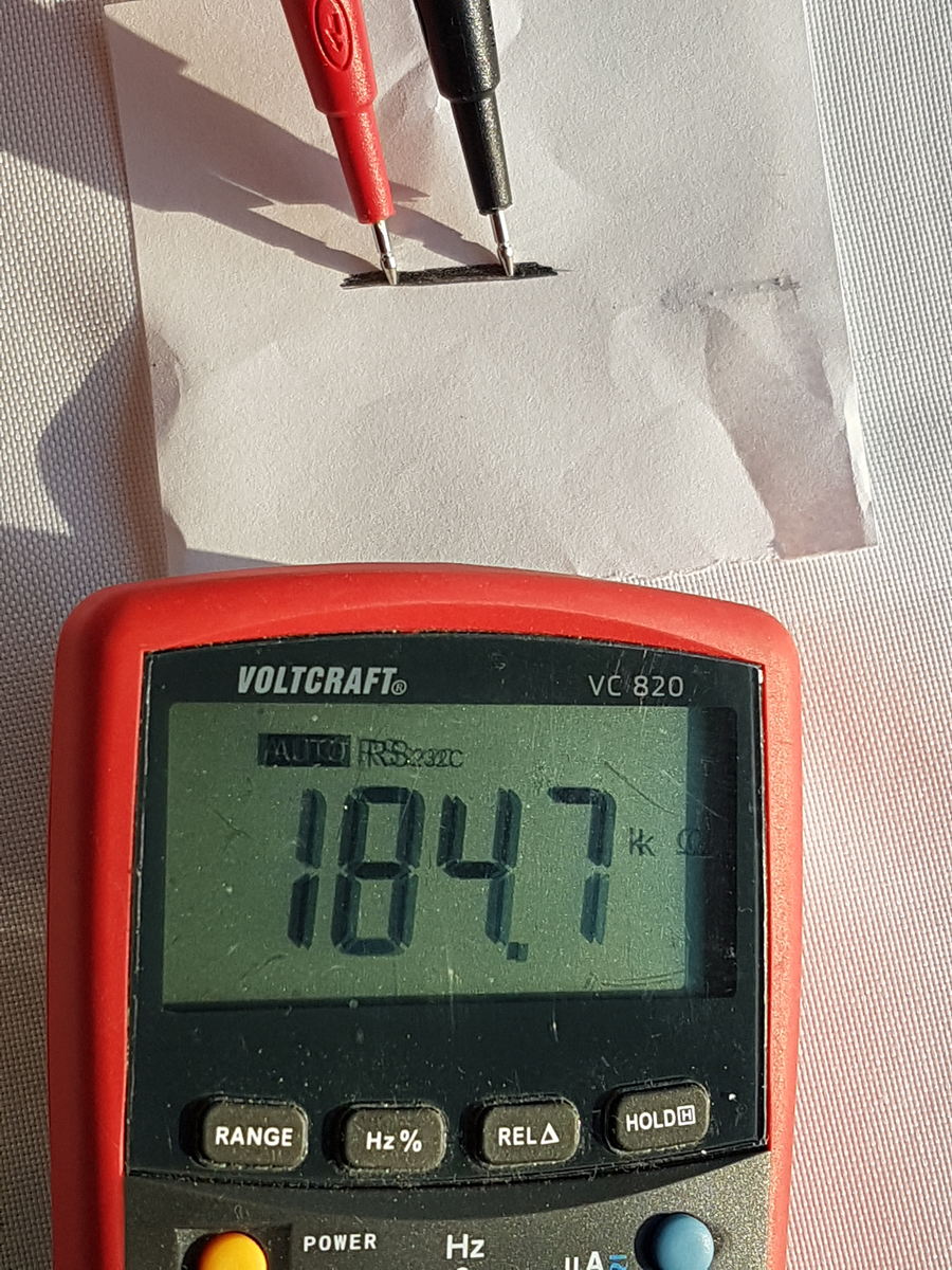

Dieter schrieb:> Experiment: Flaeche mit Bleistift auf Papier ausmalen und den Widerstand> messen.
Ich habe das mal eben in Echt gemacht.
Einen Bleistiftstrich ✏ mit einer 0,5 mm breiten Mine in HB Qualität
mehrmals hin und her gemalt, damit der Strich schön breit wird, erzeugt
einen Widerstand von etwa 184,7k Ohm.
Wenn ich mit den Prüfspitzen vom Messgerät auf dem Strich hin und her
fahre, dann verändert sich der Widerstand sogar. ?

Elektrofurz schrieb:> Wenn ich mit den Prüfspitzen vom Messgerät auf dem Strich hin und her> fahre, dann verändert sich der Widerstand sogar. ?
Das nennt sich Schiebepoti ;-)
Elektrofurz schrieb:> Einen Bleistiftstrich ✏ mit einer 0,5 mm breiten Mine in HB Qualität> mehrmals hin und her gemalt, damit der Strich schön breit wird, erzeugt> einen Widerstand von etwa 184,7k Ohm.
Gutes Beispiel: Wenn das Gerät '184,7' k anzeigt, dann ist das der
momentan gemessene Wert. Nächste Messung vielleicht 180k oder 200k? Aber
Du schreibst ja 'etwa' ..
