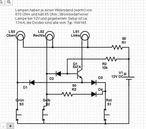

ich bin Elektronik-Greenhorn und tu mich mit einer einfachen Schaltung
schwer. Vermutlich ist die Lösung für euch doch ziemlich einfach..
Also, Ausgangslage ist die Modellbahn. Ich habe da hauptsignale (CH) und
Zwergsignale. Abhängig vom Hauptsignal kann man vereinfacht auch das
Zwergsignal darstellen.
Hauptsignal hat: gr(ün), ge(lb), ro(t)
Zwergsignal: li(nks), re(chts), ob(en).
Ziel:
wenn nur rot --> li/re
wenn nur grün --> li/ob
wenn gelb/grün --> re/ob
D.h. li brennt immer, ausser wenn gelb aktiv.
ob brennt immer, wenn grün aktiv.
Schaltung ist denn auch so aufgebaut, dass li bei grün oder rot aktiv
leuchtet, solange ge nicht aktiv ist. wenn ge aktiv ist, ist folglich li
immer off und re immer on.
Alle Lampen sind mit gemeinsamen Plus, 12V.
Birnen haben ungefähr Widerstand von 600 Ohm wenn heiss.
Widerstände gemäss Schema.
Transistor ist ein BC547 (max 45V), Dioden sind 1N4148 mit max 200mA und
max 100V
Ich habe das simuliert, funktioniert alles bestens.
(https://www.falstad.com/circuit/) File zum Upload ist angehängt als
Txt.

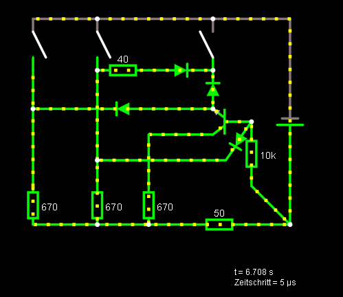

Auch ein Abbild davon. Die Schalter sind sozusagen meine Ausgänge am
Decoder der Modellbahn.
Was in der Realität funktioniert:
wenn nur grün --> ob
nur Li leuchtet nie! Egal, welche Ausgänge ich öffne.
Wenn ich den NPN Transistor und die Diode zum Roten Ausgang
kurzschliesse, leuchtet sie.
Wenn ich Transistor E und C kurzschliesse, passiert nichts. (also sollte
nicht der Transistor alleine Schuld sein)
Wenn ich die Diode zwischen Transistor Emitter und Ausgang Rot
kurzschliesse, leuchtet sie ganz schwach. also sicher mitschuldig, aber
nicht alleinige Schuld.
Mir ist bewusst, dass die Dioden einen inneren Widerstand haben, resp.
besser einen Spannungsabfall von ca. 0.7V. Auch der NPN dürfte einige
zehntel Volt Spannungsabfall bewirken (Uce), aber doch nicht so viel,
dass es gar nicht mehr leuchtet...
Wo liegt der Fehler? Habe ich irgendwo Ströme, die die Schaltung
aushebeln und in der Simulation nicht auftreten?
In der Simulation haben alle Lampen ca. 15mA Strom, wenn aktiv. Dass
entspricht auch der Realtität (z.B. bei Grün/oben).
Besten Dank für eure Inputs.
Grüsse
Guido

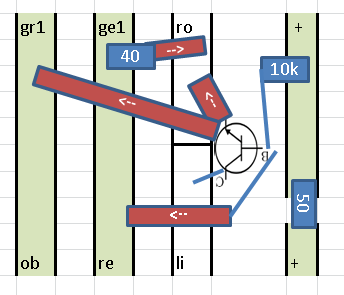

von H.Joachim S. (crazyhorse)
Es gibt tatsächlich viele verschiedene Möglichkeiten, einen Schaltplan
zu zeichnen.
Für sich allein ist das auch völlig legitim.
Wenn andere das aber auch verstehen sollen, muss man sich einigen.
So wirds schwierig.
ich kann im Bild keine Lampen finden und das Gesamtschaltbild sehe ich
auch nicht.
MfG

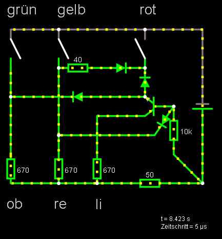

von Guido T. (thagu)
Hallo zusammen
sorry, ist mir auch noch in den Sinn gekommen, dass die Bezeichnungen
fehlen.
Das habe ich noch nachgeholt und sowohl neuer Schaltplan wie auch Bild
davon angehängt.
(wie kann ich die alten löschen?)
@crazyhorse: was meinst du damit? Müsste ich den Schaltplan in einer
anderen, offiziellen Version publizieren?
@Christian: die Widerstände unten mit 670 Ohm sind die Lampen simuliert.
Mit richtigen Lampen hat's irgendwie nicht funktioniert, resp. ich
wusste nicht, welche Daten da angeben...
Nicht offiziell, aber lesbar.
Farben braucht es i.a. nicht (deine sind nahe am Augenkrebs).
Die vielen Punkte sagen nichts aus, aber stören kräftig und verhindern
sogar Verbindungen von schnöden Kreuzungen zu unterscheiden.
Allgemeiner Konsens (von speziellen Fällen abgesehen): Masse unten, Vcc
oben. Logisch macht das keine Unterschied, aber es geht um gemeinsame
Sprache. Und da versteht man sich nur wenn man die gleiche Sprache
spricht.

Dein Schaltplan ist ein Durcheinander und nich gut zu lesen
Bei 12V fallen an den 10k ca. 10V ab, das macht dann ca. 1mA Basisstrom.
Dadurch hast du maximal 200mA Strom durch den Kollektor. Je nachdem was
der kalte Widerstand der Lampen ist, reicht das nicht damit die anfangen
zu glühen. Die 1N4148 sind auch etwas unterdimensioniert, sollte aber
noch gehen.
Die 40Ohm bzw. 50Ohm könnten auch komische Effekte erzeugen, denn die
sind durchaus in derselben Größenoprdnung wie eine kalte Lampe.
Was ist denn der gemessene Widerstand einer kalten Lampe
hast du ein Multimeter? kannst du damit mal die Spannungen über den
Lampen messen, und zwar wenn sie An/Aus sein sollten?

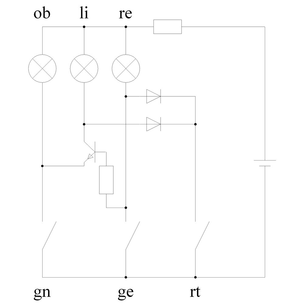

und hier noch der neu gezeichnete Schaltplan :-)
So ist es gut, dass versteht jeder, damit kann man arbeiten.

von Teo D. (teoderix)
R3, D4 rauswerfen, R2 auf ~1k verringern.

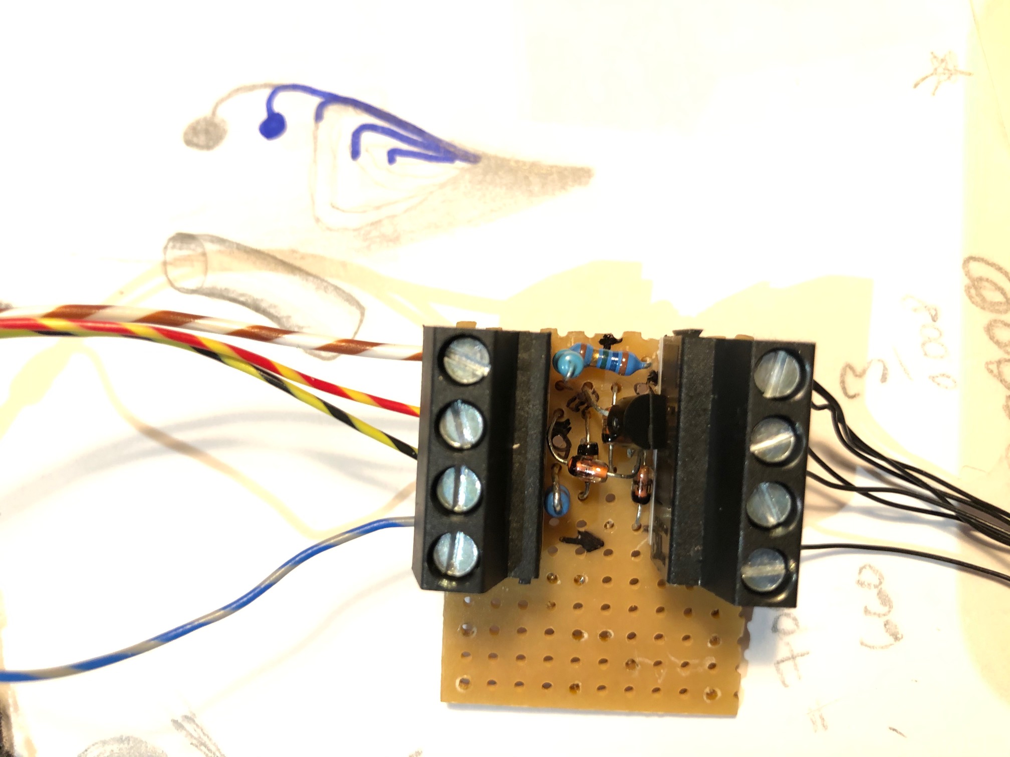

> ein Ablesen ist nicht möglich. Fängt da was an zu oszillieren, wegen
> falscher Schaltung?
wegen falschem Aufbau vllt., die Schaltung selber kann so nicht
oszillieren. Mach mal nen Bild davon.

von Uwe (Gast)
der neue Schaltplan ist nicht der selbe wie oben.
Sind die Taster nun NO oder NC ?
Im neuen jedenfalls NC, vermutlich aber falsch.
Was ist denn eigentlich bei nur gelb?
Viel Erfolg, Uwe

wird als nächstes hier eingesetllt. Die Platine ist aber furchtbar
klein, da wird man nicht viel sehen können.
Auf dem Bild sind links mit schwarzen Litzen die Lampen (alle
gemeinsames Plus) und rechts die Eingänge, theoretisch die Schalter.
Braun/Weiss ist Plus, die restlichen Drähte sind die Minus Pole zum
Decoder, respektive hier im Versuchsaufbau zum Schaltnetzteil.

ach, von wegen falschem Aufbau: ich habe mir in Excel noch einen groben
Aufbauplan zurechtgelegt, der 1:1 die Schaltung abbilden müsste. Ich
stelle den hier auch noch rein:

dein Problem scheint zu sein dass Li nie leuchtet.
An der 1N4148 fällt ca. >1V ab, am Transistor noch mal einige 100mV.
Sagen wir mal die Lampe und die 50Ohm haben ca. 10V zur Verfügung.
Das macht dann 10V*90/140 = 6.5V für die Lampe (und 3.5V am 50 Ohm
Widerstand). Das könnte einfach nicht reichen um die 12V Lampe zum
leuchten zu bekommen.
Der Anlaufstrom ist dann ca. 70mA.
Heiß sollte die Lampe mit 12V und 17mA ca. 700Ohm haben. Da immer eine
andere Lampe Gleichzeitig brennt kann man eher mit 80Ohm rechnen (durch
die 700Ohm parallel), das macht dann eher 6V an der Lampe und 4 am
Widerstand.
Ist der Transistor sicher richtig herum drin, Wenn du Emitter und
Kollektor vertauscht ist der Current Gain nur noch einstellig? hast du
den BC547A (oder ohne A)? der A ist schon sehr knapp dran mit 1mA Base
current, änder den 10k mal auf 1-2k.
Schalte mal 2 Lampen in Reihe an 12V. Wenn die nicht Leuchten liegt dein
Problem darin, dass die Linke Lampe zu Wenig Spannung bekommt

von K. S. (the_yrr)
Der liegende Widerstand soll welcher sein? Deiner Excel Zeichnung nach
der 50 Ohm, allerdings sieht das eher nach Braun - Schwarz/Blau -
Grün/Schwarz - Gold - Braun aus. Das sind dann entweder 16 Ohm oder 1
Meg, aber irgendwie nicht 50 Ohm Grün-Braun-Schwarz(-Gold-Braun) oder
10k Braun-Schwarz-Orange(-Gold-Braun) aus.

von Achim H. (pluto25)
Wie wärs damit?
von Uwe (Gast)
>Wie wärs damit?
nicht ganz, weil bei rot und grün "oben" anbleibt-
Sollte der Fall rot + grün ausgeschlosen sein, OK
Viel Erfolg, Uwe
Hallo zusammen
der liegende Widerstand ist tatsächlich nur 16 Ohm, danke für den
Hinweis. Da war wohl was falsch abgepackt? Die anderen sind korrekt.
Wenn ich zwei Birnchen in Serie schalte, leuchten sie leicht. D.h. es
reicht, um deutlich was zu sehen.
Ich habe den BC547A.
Einbaurichtung vom Transistor: selbst wenn ich diesen Kurzschliesse
zwischen C und E leuchtet NICHTS! D.h. den kann man auschliessen als
Verhinderungsfaktor, denke ich. D.h. Lampe und Diode zusammen sind schon
zu viel, damit sie leuchtet. Wenn ich die Diode D3 auf meinem Schaltplan
überbrücke, d.h. Kurzschliesse, dann leuchtet's ganz schwach. Wenn ich
beides zusammen überbrücke, leuchtet "Links".
Ich werde nun mal den letzten Schaltplan auf dem Breadboard nachbauen,
vielen Dank für den Vorschlag...
uuuund: es hat geklappt! Perfekt :-) Ich habe für den Versuch mal andere
Dioden verwendet, 1N4001.
Jetzt noch nachbauen auf Lochrasterplatine - Top.
Ich meld mich wieder, wenn die finale Lösung auch funzt.
Genau kapiert jetzt, was an meiner falsch war, habe ich noch nicht...
