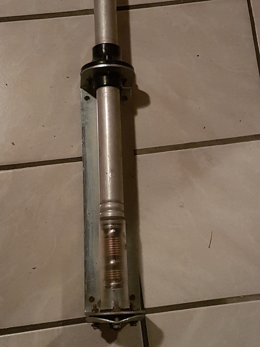

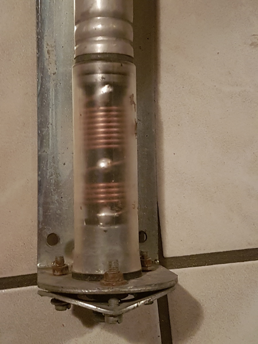

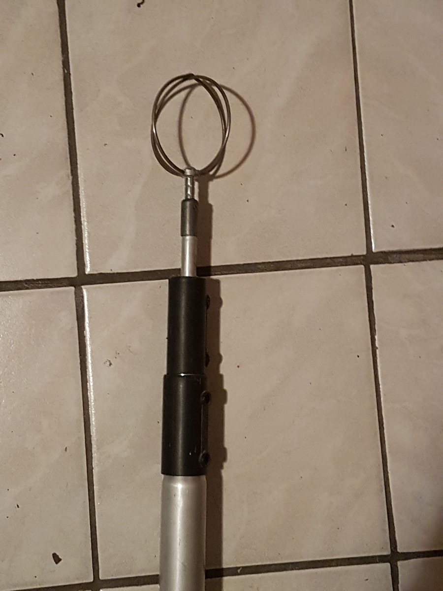

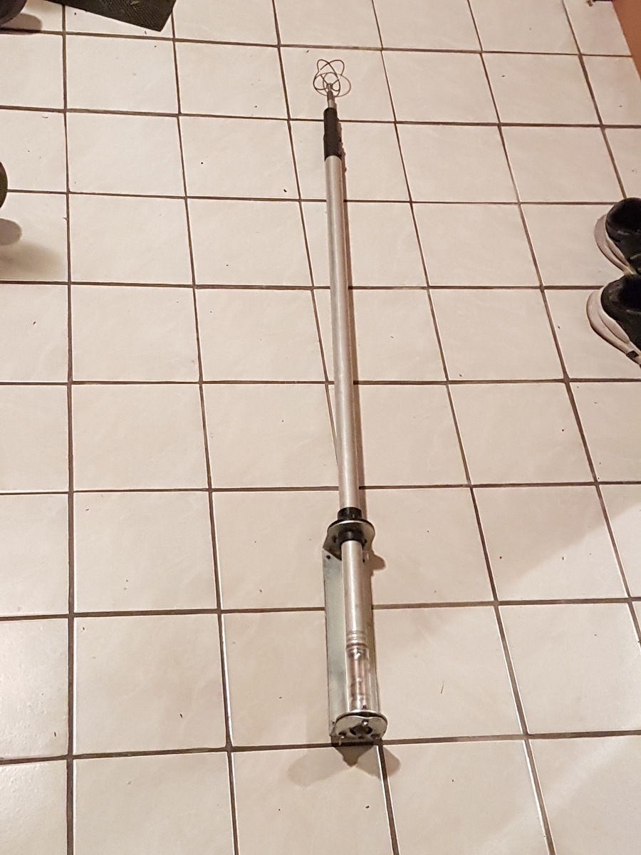

Ich habe in Zeiten von Corona etwas lange Weile gehabt und mal
ausgemistet.Dabei kam eine CB Funkantenne zum vorschein die ich vor 20
Jahren einmal zu meiner Basisstation hatte. Leider kann ich mich nicht
daran erinnern was es für eine war Lambda 1/2 oder 5/8 die Länge ist
ausgefahren vom Fuß (Speisepunkt ohne Spule) 6,4m lang und hat 3
Radiale. Die Firma heist SIRIO. Dient der Korp am Ende der Antenne als
Dachkapazität?
Leider finde ich die Radiale nicht mehr könnt ihr mir einen Tip geben
wie die Länge bzw. Durchmesser der Radiale ist?  Die einen schreiben von
einem viertel der Wellenlänge die anderen kommen mit der Blizzard 2700
um die Ecke und meinen 30cm ?

Grundsätzlich müssen Antennenanlagen mit einen Leiter ausreichenden
Querschnittes geerdet werden. Es gibt nur wenige Ausnahmen, wo das nicht
erforderlich ist.
Markus R. schrieb:
> bzw kann ich die Radiale da
> weglassen oder dienen diese als Gegengewicht?
Dazu schaue man sich mal das Datenblatt der Antenne an.
Mario M. schrieb:
> https://www.dnd.hu/uploads/termek_doc/Sirio_GPE_GPS.pdf
Ich würde das so interpretieren, das die Antenne sowohl als Lambda 1/2
Strahler ohne Gegengewicht, als auch als Lambda 5/8 Strahler mit
Gegengewicht nutzbar ist. Die Elementlänge sind halt unterschiedlich
lang abgestimmt.
Die im Foto gezeigte Version war wohl eine Lambda 5/8 Strahler.
Die fehlende Elemente könnte man sich als Alustäbe in einen Baumarkt
besorgen. Die Halterung für die Gegengewichte sind ja offenbar noch
vorhanden.

Markus R. schrieb:
> bzw kann ich die Radiale da weglassen oder dienen diese als Gegengewicht?
Der Mast steht vermutlich in einem anderen Winkel zum Antennenstab, als
die originalen Radials. Du wirst also einen anderen Fußpunktwiderstand
der Antenne haben, wenn du die Radials weg lässt. Der führt dann zu
einem schlechteren SWR, weil die Anpassung ans Kabel nicht mehr stimmt.
Außerdem ändert sich der vertikale Abstrahlwinkel.
