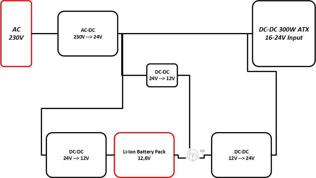

bevor ich anfange möchte ich betonen, dass ich kompletter Anfänger bin
und mein gesamtes Wissen auf dem Schauen einiger Youtube Videos beruht.
Ich habe mir als Projekt vorgenommen einen PC in einem Aktenkoffer zu
bauen und bin dabei logischerweise auf das Problem der Stromversorgung
getroffen... Ich möchte gern, dass sobald extern Strom angeschlossen
wird die 18650er Akkus aufhören das Netzteil zu versorgen und
stattdessen geladen werden (BMS ist logischerweise dran). Ich hab hier
mal sehr stümperhaft eine Skizze von dem Schaltkreis gemacht den ich mir
überlegt habe...
Meine Frage: Geht das so???
Vielen Dank für eure Hilfe
von S. K. (quaxx)
Wofür denn der mittlere DC/DC (24V ->12V)?
Hast du dir mal Gedanken über die benötigte Leistung gemacht?
Also wieviel Energie musst du in den Akku speichern, um den "Laptop"
mehr als nur 1 Minute zu versorgen.
von Julian H. (ninjulian)
Der mittlere DC/DC ist da, weil ich (zumindest bis jetzt) kein MOSFET
mit 24V Vgs gefunden hab... Das mit der Leistung ist mir bewusst und ich
bin zur Zeit noch hin und her zu konfigurieren, aber es werden so oder
so stark underclockte und undervoltete Komponenten...

Warum so kompliziert?
Das 24V ATX darf mit Sicherheit bis 28V oder mehr.
Nehme einen 24V LiFePo (2x12), hänge das ATX Dingens da dauernd dran und
lade parallel mit einem Batterielader, wenn den 230V zur Verfügung
steht.
Die LiFePo nehmen Dir auch Deine extrem rudimentären E-Kenntnisse nicht
so übel.
von Lapdown (Gast)
230V -> LiPoLader 7s mit Balancer -> Akku -> Schutzschaltung -> picoPSU
-> Rechner
Das Problem wird der 7s Lader mit Balancer werden. Im Modellbaubereich
gehen die preisgünstigen nur bis 6s. Vielleicht findet sich da was im
Pedelc-Bereich.
Warum wandelst Du erst 24V in 12V um sie dann auf 24 wieder rauf zu
wandeln?
Baue alles so, dass Du eine gemeinsame Systemspannung hast. In deinem
Fall etwas zwischen 19 und 24V.
7s geht leider nicht, da das Netzteil (PicoBox x300 mini) maximal 24V
Input zulässt. Ist es effizient alles durch den Akku laufen zu lassen,
auch wenn Strom dran ist? ich dachte es wäre sinnvoller, den Akku dann
einfach laden zu lassen...
von Lapdown (Gast)
LiPo:
6s @4,1V =24,6V
6s @3,1 = 18,6V
...das könnte gehen. (Wenn die Picobox <19V abschaltet, wäre das sogar
noch ein Akkuschutz.)
bei LiFePo wird es komplizierter:
LiFePo:
6s@3,6V= 21,6V
6s@2,5V= 15,0V
7s@3,6V= 25,2V
7s@2,5V= 17,5V
Ich würd gern bei 18650ern bleiben, hab ich zum einen noch ziemlich
viele, zum andern kenne ich mich mit denen besser aus...
Da die PicoBox ab 24 Volt ne Overvoltage Protection eingebaut hat würd
ich mit 5s gehen, oder?
Ja, aber der Spannungsbereich wäre bei 20,5V bis 15V.
Das heißßt Du nutzt (bei 19V "Undervoltage") vielleicht 20...30% deiner
Kapazität. Du würdest eine einzelne Zelle nicht von 4,1 bis 3,0V
entladen, sondern nur bis 3,8V.
