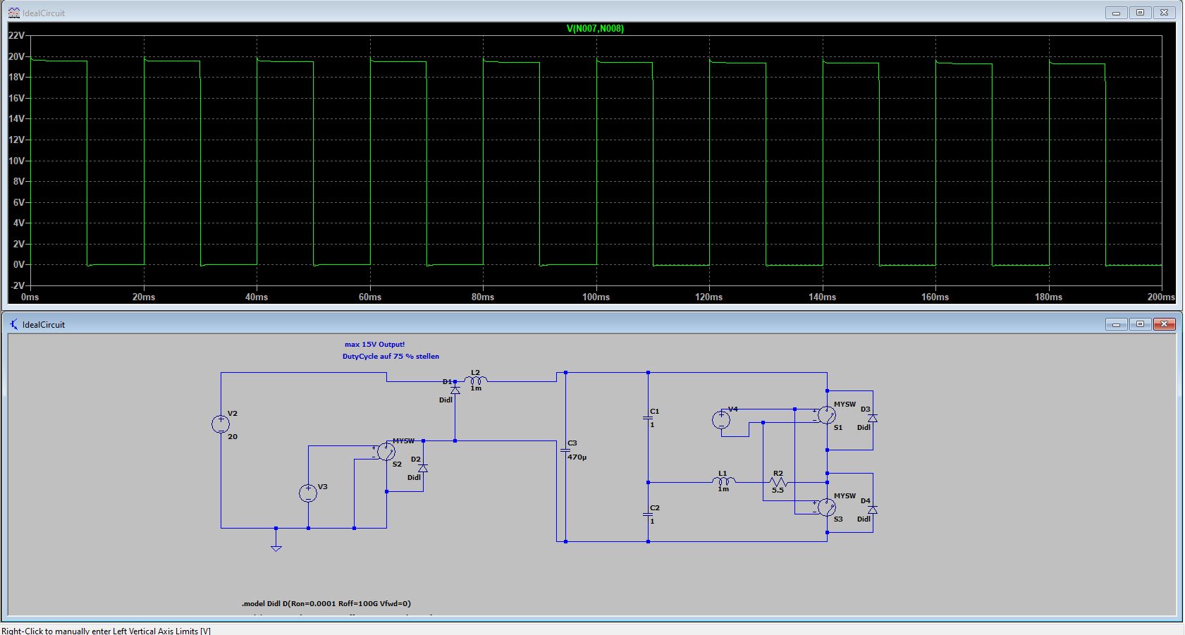

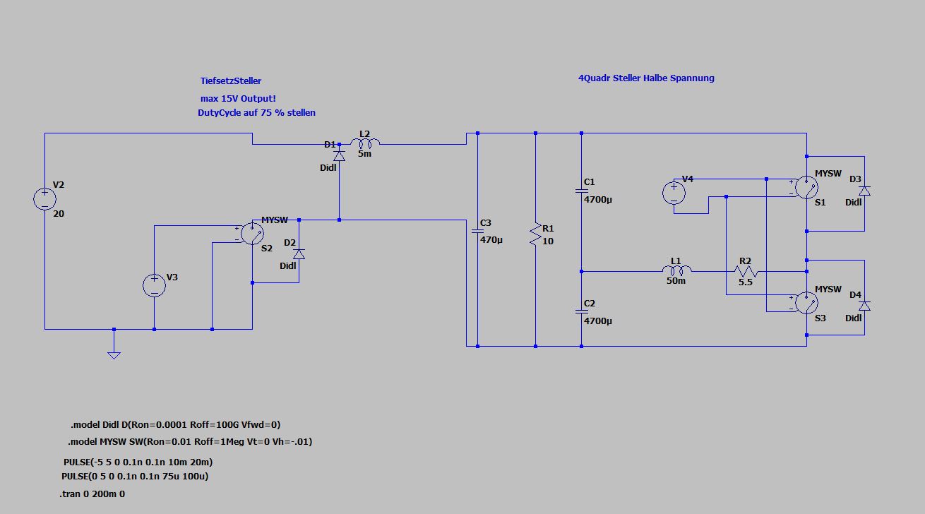

ich habe hier in LT-Spice einen 4 Quadranten Steller mit halber Spannung
realisiert und habe noch vorne einen Tiefsetz-Steller gebaut der mir
max: 15 V am Eingang des 4 Quadranten Stellers liefern soll nun zu
meiner Frage:
1)R1 ist hier recht nervig da dieser ja die ganze Zeit Leistung umsetzt
jedoch habe ich diesen eingebaut, da ich dann hier eine const. Last habe
mit const. Spannungsabfall, kann ich das auch irgendwie schicker lösen
mein Prof meinte damals in der Vorlesung das man den 4
Quadranten-Steller selber als eine Last ansehen kann jedoch "pulst" ja
meine Last da hinten rum und ist nie const. Somit habe ich nie sauber
meine 15V anliegen.
2)Ich habe jetzt 4700uF Kontis am Eingang des 4 Quadranten-Stellers
verbaut so große Kontis habe ich aber gar nicht da geht das auch mit
kleineren?

R1 macht bestenfalls Sinn, wenn Deiune Spannungsquelle eine Last
benötigt und Deine Steller nicht ständig läuft - ansonsten raus damit -
C1 bis C3 und L2 sorgen dafür, dass der Quelle ein stetiger Strom
entnommen wird, der natürlich noch mit einem Ripple beaufschlagt ist. Je
kleiner die Kondensatoren, um so größer der Ripple - wenn Du einen
größeren Riplle in Kauf nehmen kannst, können die Kondensatoren auch
kleiner ausfallen.

okay ja aber schau mal wenn ich den Widerstand raus nehmen dann springt
meine Spannung an meiner Last die ganze zeit zwischen (0V,20V) und nicht
zwischen den gewünschten (-7.5,+7.5V) ist das ein Fehler von Spice oder
woran liegt das?

Wie mir erst jetzt auffällt, willst Du den Tiefsetzer mit einem fixen
Tastverhältnis betreiben - das würde dann in der Tat erfordern, mittels
unüblicher Maßnahmen (R1) die generierte Spannung zu justieren - hab'
ich so noch nicht gesehen.
Offenbar soll für den Tiefsetzer ein N-Kanal-MOSFET zum Einsatz kommen,
würde dennoch erst mal mit einen P-Kanal-MOSFET in der V2+ Leitung
arbeiten, damit nicht der halben Schaltung periodische der Massebezug
weggeschaltet wird - zumindest mir fällt es dann leicher, diem
simulierten Spannungsverläöufe zu interpretieren.
Für dem Tiefsetzer würde ich mich bei TI, LT, ... nach was richtigem
umsehen.
Gast #6212789
Uli N. schrieb:
> ein N-Kanal-MOSFET
ja genau habe nur n-Mosfets hier rum liegen naja also warum muss ich
denn an meinem 4Quadranten Steller unbedingt Massebezug haben ist doch
egal solange an meiner Last das richtige potential abfällt
#6212804
Must Du nicht - Dir aber dann halt überlegen, welchen Einfluss das Hin-
und Wegschalten der Masse auf die Spannungsverläufe im rechten Teil der
Schaltung u.U. hat - würd' ich mir ersparen, und denn N-Kanal-MOSFET
erst einbringen, wenn eine Schaltung mit P-Kanal-MOSFET wie erwartet
verhält.

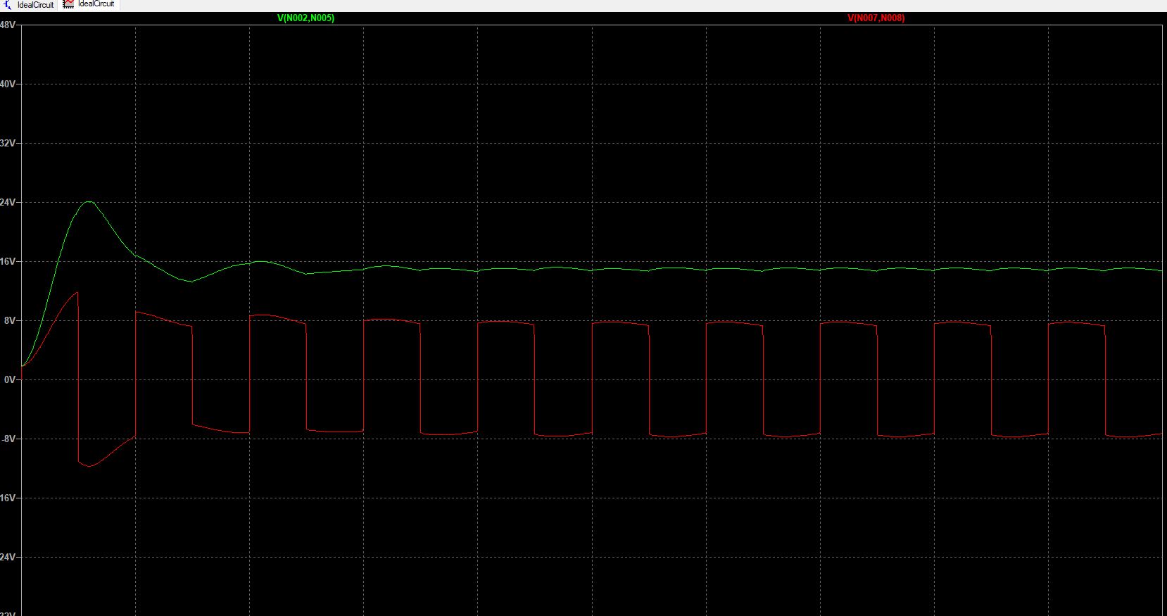

Gast #6212816
Also ich verstehe echt nicht was du meinst ? :)
Also wenn du dir mal den Ursprungs-Beitrag anschaust und dir den grünen
Spannungsverlauf anschaust dieser wurde über der Spannung von C3
aufgenommen (Referenz Spannung am unteren Knotenpunkt von C3 nicht
Masse!!) .
Dann siehst du doch okay wir kommen hier auf unsere 15V an unserem 4
Quadranten Steller was soll ich mir da noch für Gedanken machen ob GND
weg geschaltet wird? Ich will einfach nur an meiner ohmschen last eine
Wechselnde Block-Kommutierung haben mit 50Hz mehr nicht :) und die
interessiert es ja nicht ob GND weg geschaltet wird oder nicht.

Wie gesagt - man kann sich das Ganze erst mal mit einem P-Kanal-MOSFET
anschauen, muss man aber nicht.
Und wichtiger erscheint mir zunächst, einen Tiefsetzer zu haben, der
weitestgehend last-unabhängig die 15V bringt.

Uli N. schrieb:
> Ach ja - Deadband für die MOSFETs S1/S3 nicht vergessen.
> Und die Gate-Ansteuerung wird bei MOSFETs so nicht funktionieren, da die
> beiden Source-Pins unterschiedliches Potential haben.

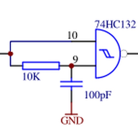

Jo weiß ich die Totzeit wollte ich Software technisch realisieren das
ich eine Bootstrap-Schaltung für die Highside brauch weiß ich auch dies
ist ja nur die idealisierte Version :).Oder weißt du wie man ne Totzeit
am besten Hardwaretechnisch realisert?
#6214164
Du kannst es auch zu Fuss mit einem RC-Glied machen und bei jedem Gate
das Einschalten verzögern, das Ausschalten nicht. Die Deadband-Zeit muss
dann halt etwas großzügiger bemessen sein (wg. den Bauteil-Toleranzen)
oder ausgemessen und justiert werden.
