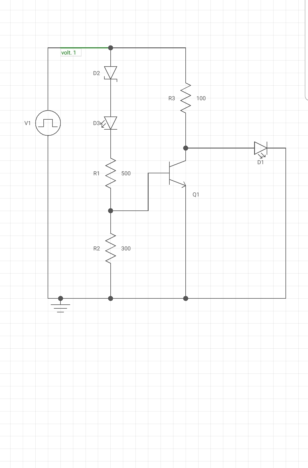

Hallo, ich habe folgendes Problem:
ich versuche mir gerade eine Schaltung für die Innenraumbeleuchtung
zusammen zu stellen die bei 12v eine weiße Led leuchten lässt, und bei
1,3v bis 4.3v eine rote Led. (Helligkeit ist einstellbar) Die Schaltung
im Anhang funktioniert bei normaler Gleichspannung wie gewollt. Da die
4v aber ein PWM Signal sind, leuchten eben bei 4v beide Leds. Wie kann
ich jetzt das Signal am einfachsten Glätten damit die Schaltung wie
gewollt funktioniert? Ich hab schon mehrere Möglichkeiten mit
Kondensatoren durch probiert. In Reihe und parallel jedoch ohne Erfolg.
Vielleicht kann mir wer sagen wo der Kondensator hin muss.
VG
(Firma: matzetronics)
Es kann evtl. funktionieren, wenn du im Basiskreis des Transistors einen
RC Tiefpass einfügst, also Widerstand ans obere Ende von R2 Richtung
Basis und von der Basis dann einen Siebelko gegen Masse.
Die Dimensionierung ist hier der Spass, bzw. das Problem, denn die
genauen Werte hängen von der PWM Frequenz ab.
Übrigens würde ich die LED nicht per Transistor kurzschliessen, sondern
einfach nach Q1 nochmal invertieren und dann mit dem neuen Q2 die LED
einschalten.

Ok. Werd ich bei Zeit mal in die Simulation einfügen. Die Dimension
lässt sich schon raus irgendwie raus finden. ;)
Das mit dem Kurzschluss hab ich jetzt nicht so ganz verstanden. Sorry
bin Laie auf dem Gebiet. Meinst du ich soll hinter R3 die Basis eines
anderen Transisitors klemmen und diesen dann zum schalten von D1 nutzen?
Oder erklär mit mal wo der Kurzschluss entsteht?
Genau. R3 kannst du viel grösser machen (z.B. 4,7k bis 10k). Dann an den
Kollektor von Q1 die Basis eines Q2, und in dessen Kollektorkreis die
LED mit Vorwiderstand. Emitter des Q2 wie gehabt auf Masse.

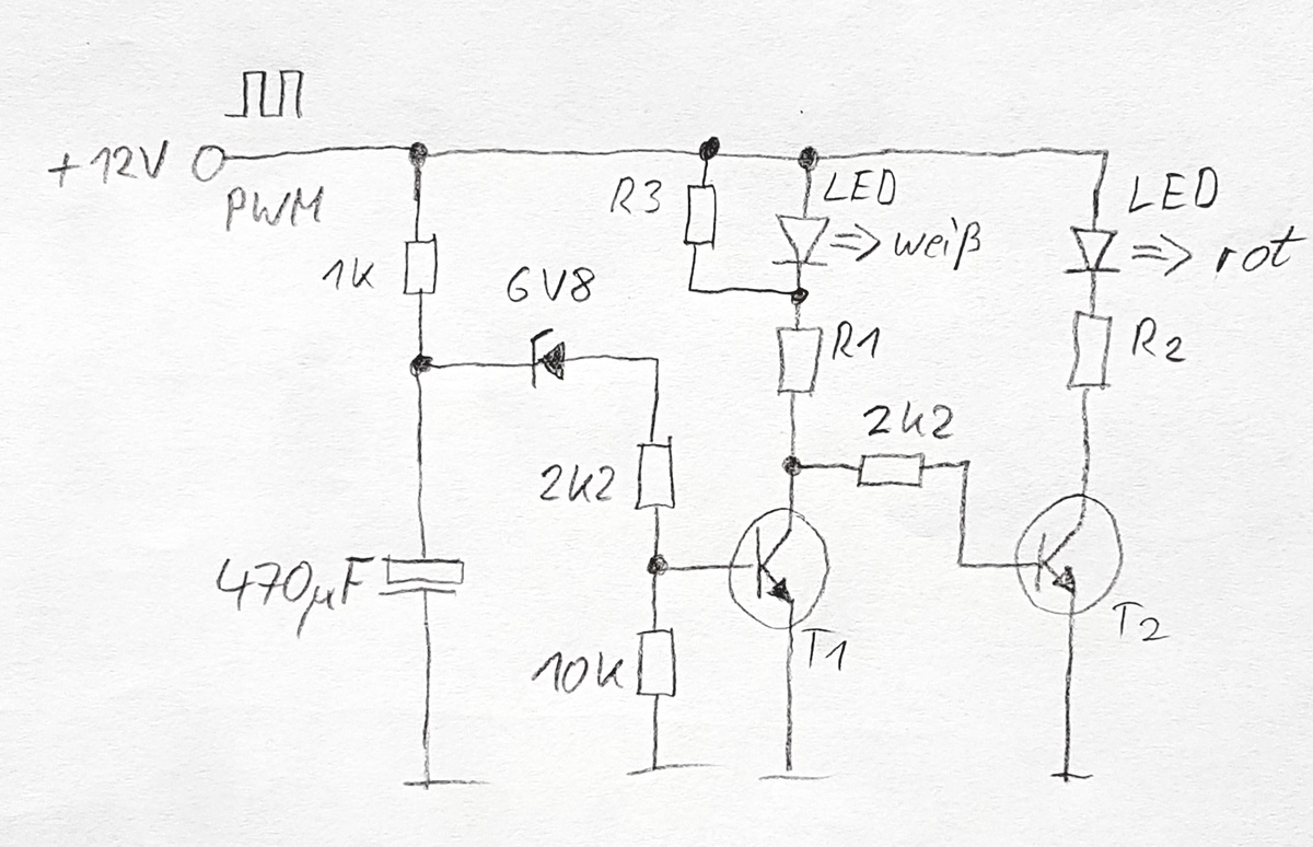

Das PWM Signal bleibt natürlich. Sonst musst du eine zusätzliche
Versorgungsspannung für die LED's bereit stellen.
R3 sollte so groß gewählt werden, dass die weiße LED sicher aus geht.
Die Z-Diode darf auch einen kleineren Wert haben.

Also in der Simualtion klappt es. Danke. Aber es sind sehr viele
Widerstände. Ich will das alles auf eine kleine Platine bringen. Geht es
irgendwie mit noch weniger Widerständen?
