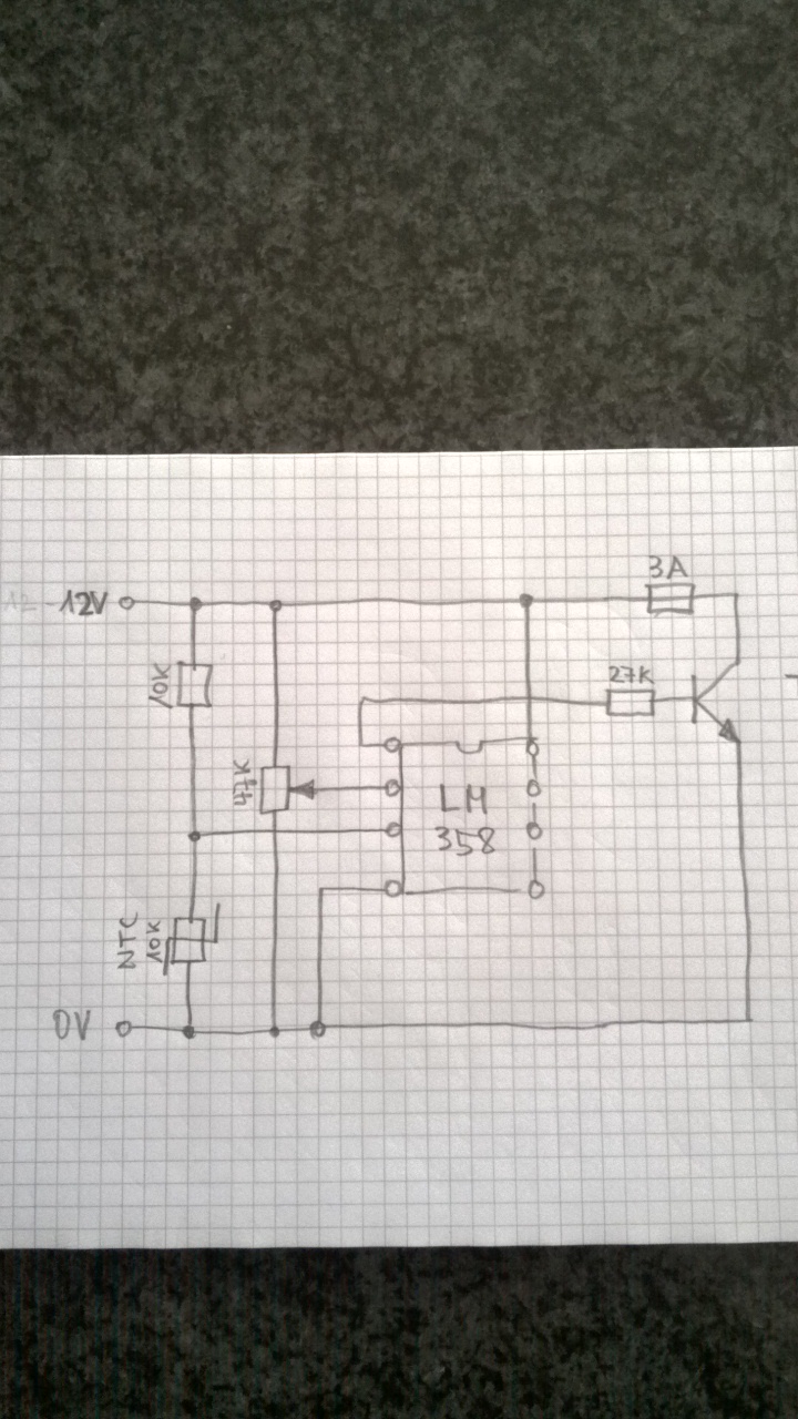

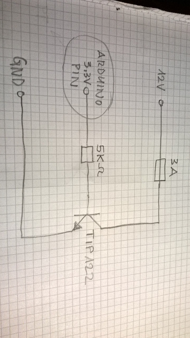

in der Annahme dass deine Arduino-Schaltung fertig ist, d.h. Poti und
PT1000 von deinem Arduino schon gemessen und verarbeitet werden, muss
nur noch die Basis des TIP122 über den 5K-Widerstand mit dem
ensprechenden Ausgangs-PIN des Arduino verbunden werden. Auch GND des
TIP122 mit GND des Arduino verbinden und natürlich die 12V mit Sicherung
nicht vergessen.
Den TIP122 auf mittelgrosses Kühlblech schrauben.
Den PT1000 nicht direkt bei Kühlblech.
Gruss J.P.
P.S.

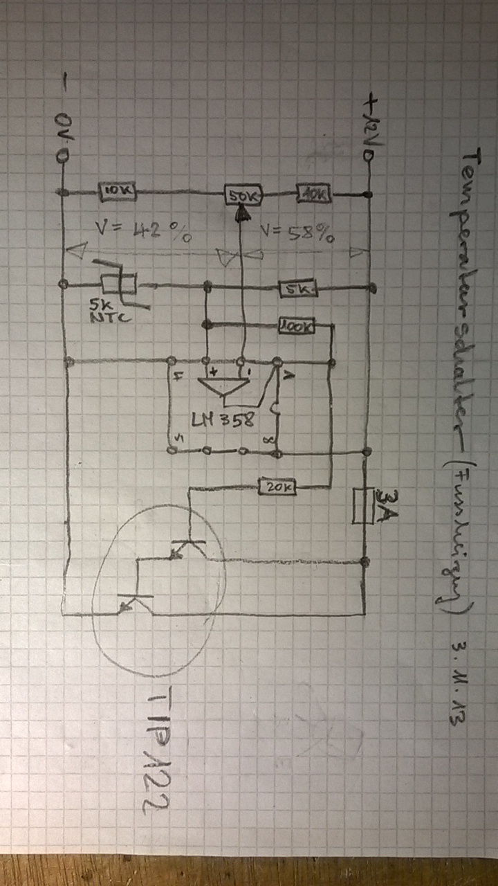

Es würde auch ganz einfach ohne Arduino, nur mit einem OP (LM358)
funzen, der Vorteil wäre, dass der OP auch mit 12V arbeiten kann.(mit
höherem Basiswiderstand 20k)

von BS (Gast)
Und wo ist da die eigentliche Heizung?
Einmal einschalten, und entweder die Sicherung fliegt oder dem
Transistor entweicht der magische Rauch.
von Mario M. (thelonging)
Die Heizung ist der Transistor selbst und der Kollektorstrom ist hfe*Ib,
also weit entfernt von einem Kurzschluss.

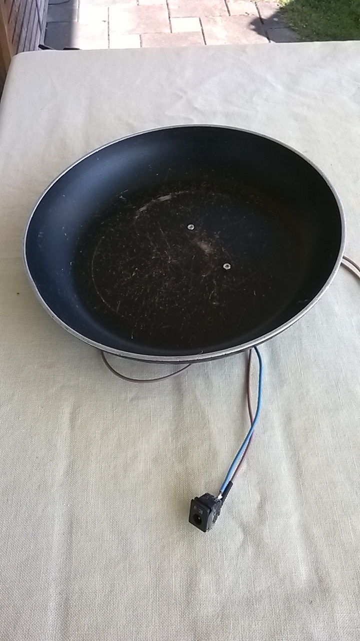

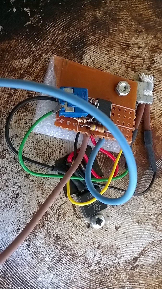

von Jochen-paul S. (picfan)
Noch ein Vorschlag quick and dirty:
Ich brauche die Schaltung mit der alten Alu-Bratpfanne um meinen
Sauerteig über Nacht sicher auf 30° zu halten, was auch recht stabil
erreicht wird.
Die Schaltung funktioniert zuverlässig.
Man kann die Schaltung z.B. mit einem Notebook-Ladegerät(19V 2.5A)
speisen, den Basiswiderstand dabei zwischen 30-50kOhm auswählen.
Ob die Temperatur dabei innert 5 Minuten auf 45° kommt, kann ich nicht
sagen.
Die Schaltung an der Bratpfanne mit abgesägtem Stiel befindet sich bei
mir in einer Karton-Schachtel, etwa 30x40x40CM.
Gruss J.P.
