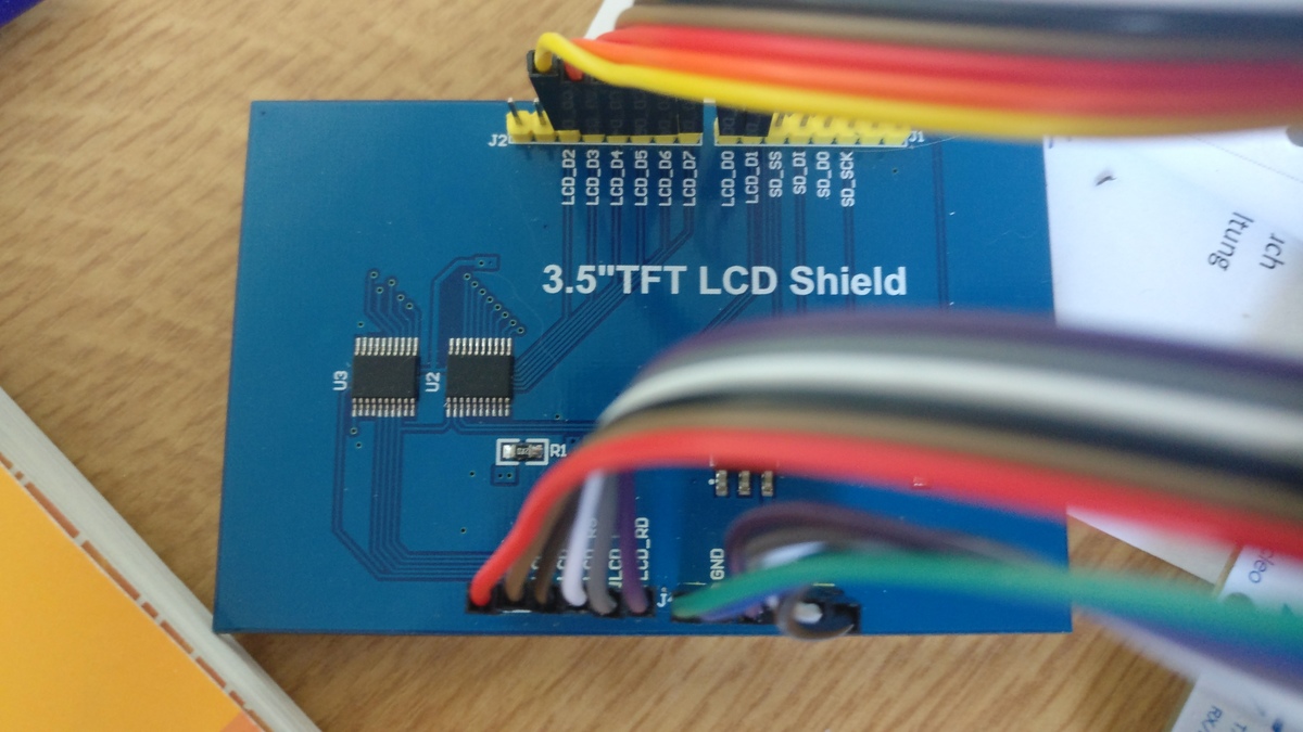

2 zur zeit habe ich ein 8bit Lcd/tft mit einen ili9486
   Für einen Gewächshaus als Anzeige und wollte des
   Ganze einfach flüssiger darstellen. Und hätte mir
  gedacht DMA wäre eine Lösung dafür. Geht halt
  nicht mit den board was ich zu zeit zu Verfügung
  habe.

Und das LCD ist ein fertig Teil wo nur der 8bit Modus raus geführt
ist.Wie sich im Nachhinein herausstellt nicht der beste kauf.
von Philipp K. (philia)
grundschüler schrieb:
> Philipp K. schrieb:
> Vielleicht ist es von mir einfach ein Denkefehler. ...
> Ganz sicher. Du kannst mit deinem board ohne weiteres ein 8bit tft oder
> ein LCD oder sonstwas betreiben. Mach mal ein Foto von deinem Aufbau.
> 8bit sind eine Menge Anschlüsse, die richtig verbunden werden müssen.
> Ich verwende deswegen serielle tfts: Beitrag "Re: Stm32f103 Problem mit
> Spi2"
> Bildaufbau 0,11sec schneller muss bei mir nicht.
> gibt es das Bluepill Board mit mehr IOS.
> Ebay-Artikel Nr. 322268845458
> ne nummer größer im 100pin Gehäuse für 10€
Das wäre der auf Bau fürs Display . Ich komme für einen kopplten Display
Löschung auf ca 175ms ist sicher ausreichend hätte mir halt gedacht es
würde noch besser gehen.
