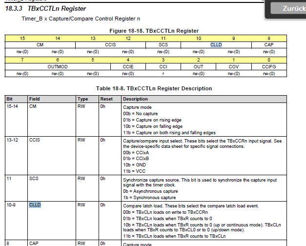

kann mir jmd auf hochdeutsch erklären, was diese compare latches machen?
Suche nach einer Möglichkeit,das die Eigenschaft eines Timer (z.B. Wert
von CCR0) zu einem bestimmten Zeitpunkt zu ändernh. Ich weiß nicht, ob
dass das Gesuchte ist.

Ist es nicht. Die Compare Register der Timer sind gepuffert. Die Puffer
heißen Compare Latch. Und die von dir eingekreisten Bits bestimmen, wann
der geschriebene Wert vom Latch ins Register übertragen wird. Falls dir
"Compare" nichts sagen sollte - RTFM!
Wenn du ernsthaft Hilfe erwartest, dann beschreibe genau was du tun
willst. Irgendwelche Timereinstellungen zu einem genauen Zeitpunkt
ändern zu wollen, ist seltenst eine gute Lösung.

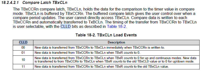

Das Latch hat den Sinn, daß der neue Comparewert erst beim Nulldurchgang
gültig wird.
Wird ohne Latch ein kleinerer Comparewert geladen, kann dieser schon
vorbei sein und dann muß der Timer ne volle Runde machen, die bei 32Bit
schon ne kleine Ewigkeit dauert.

Wenn der Timer deines µC einen PWM-Modus hat, wo das eine
Compare-Register die Periodendauer vorgibt und ein anderes den
PWM-Umschaltzeitpunkt, dann sind diese Latches genau das richtige.
Du kannst damit dann zu einem beliebigen Zeitpunkt innerhalb des
PWM-Zyklus die beiden Register ändern und am Ende des aktuellen
PWM-Zyklus werden die Werte aus den Latches in die Register übernommen.

Streng genommen: gar nicht. Der Teilerfaktor ist eine ganze Zahl, damit
kannst du nur diskrete Frequenzen erzeugen. Beim Wechsel gibt es dann
immer einen Sprung.
Vielleicht erzählst du einfach mal, was die eigentliche Aufgabe ist.

Das ergibt keinen Sinn. Eine Frequenz kannst du nur für ein
periodisches Signal angeben. Wenn du eine Frequenz von 100Hz ausgeben
willst, dann kannst du frühestens nach Ablauf einer Periode die Frequenz
ändern. Also maximal mit 100Hz und nicht mit 2kHz.
> Jetzt das Problem: wie würde man den diesen PWM Generator realisieren,
> wenn man für Timer A kleine Zeiten wählt. und zwar so kleine zeiten,
> dass ein Wechsel der CCR-werte MEHRMALS erfolgt, bevor die erste Periode
> durchlaufen wurde. (das ist bei 2000 Hz der fall)
Wenn du am Timer (sagen wir mal: am Endwert) mehrfach innerhalb einer
Periode herumstellst, dann wird das bestenfalls bewirken, daß du frühere
Einstellungen überschreibst, bevor sie irgendeinen Effekt gehabt haben
können. Es kann aber auch passieren, daß der Timer den Endwert
überspringt. Einfaches Beispiel: ein 8-Bit-Timer, eingestellt auf den
Endwert 100. Der Timer läuft los. Als er bei 80 ist, setzt du den
Endwert auf 50. Jetzt wird der Timer bis 255 laufen, auf 0
zurückspringen und erst im nächsten Durchlauf den Endwert von 50
respektieren.
Und genau um so etwas zu vermeiden, sind die Compare-Register
typischerweise gepuffert. Damit man sie nicht innerhalb des laufenden
Zyklus überschreiben kann.
> normalerweise würden ja die Werte immer wieder überschrieben werden,
> sodass nur der Wert übernommen wird, der im Moment des Nulldurchganges
> gesetzt wurde
Das ist nicht "normalerweise". Das ist das was passiert, wenn du den
Timer so konfigurierst, daß die Compare-Register erst beim Überlauf des
Timers aus den Latches geladen werden.
"Normal" ist der ungelatchte Fall, wo du direkt in das Compare-Register
schreibst. Ohne Latch.

Gast #6214781
rocket schrieb:
> Aber wie löse ich das
> Dilemma mit der Wechselzeit.
Mit Dilemma ist gemeint, das ich nach jeder Periode eine neue
Pulsbreite, und Frequenz haben möchte will.
Ich hatt es noch nicht scharf formuliert: das frequenzband wird diskret
in 50 Hz-Schritten durchlaufen.
#6214845
Del schrieb:
Welches Dilemma? Wurde doch schon gesagt:
Und nein, du brauchst keinen zweiten Timer. So konfigurieren, daß die
Latches beim Nulldurchgang übernommen werden. Den Überlauf-Interrupt für
den Timer aktivieren und in der ISR die neuen Werte für TOP und PWM in
die Compare-Latches schreiben. Die werden dann am Ende des gerade
laufenden Zyklus aktiv.
#6216323
Del schrieb:
> wenn man es so macht wie du beschreibst, würde es doch zu keinem
> Überlauf kommen. Kannst du mir das nochmal erklären?
Wenn der Zähler den konfigurierten TOP Wert erreicht und zurück auf 0
springt, dann ist das im Prinzip auch ein Überlauf. Ich schau jetzt
nicht für dich ins Manual deines µC, um nachzusehen für welche
Timer-Events da jeweils in Interrupt generiert werden kann und wie der
Hersteller das Event genannt hat.
Gast #6216464
ah okay, du hast mit Überlauf einfach etwas anderes gemeint. So wie du
es beschreibst, ist es der Interrupt von CCR0. Danke Dir. Aber das
bedeutet auch, das der Timer, wenn er anfängt zu zählen, zweimal die
gleiche Periode/ Frequenz hat,bis der neue gesetzt wird.
#6216493
Del schrieb:
> Aber das
Nicht notwendig.
Du setzt Frequenz und Pulsweite, startest den Timer und setzt sofort die
Werte für die nächste Periode. Ab dann in der ISR. Du kannst das ja in
eine eigene Funktion verpacken, die du einmal aus dem Hauptprogramm und
danach immer aus der ISR aufrufst.
Dann brauchst du den Code (und die Logik) nicht zu duplizieren.
Gast #6216909
habe ich verstanden, danke dir!
